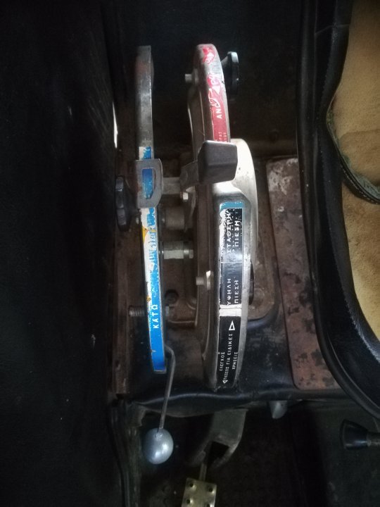

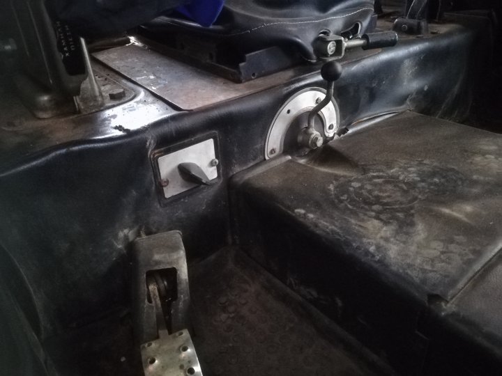

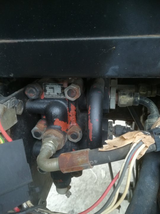

Byłem dzisiaj jeszcze raz oglądnąć tego 4512 i nasunęły się 2 problemy. Silnik na prawdę igła tylko : 1. Na postoju na zapalonym ciągniku nie można skręcać kołami do oporu prawo lewo, jak się ruszy to już jest ok, kierownica chodzi lekko (pompa wspomagania?) 2. Nie chce wskakiwać napęd WOM, tzn wali po trybach, po prostu nie wysprzęgla II stopień. 3. U was jest też taki sam rozdzielacz jak na 1 zdjęciu? Bo u mnie w MF 255 jest inny nić tutaj. 4. Do tego mam jeszcze pytanie odnośnie do czego jest to pokrętło miedzy blokadą a zmiana ustawień rozdzielacza na zdjęciu. 5. Na ostatnim zdjęciu regulacja od podnośnika, z tego wynika że on ma cisnieniową regulacje jeszcze? Pomóżcie mi to ogarnąć.
