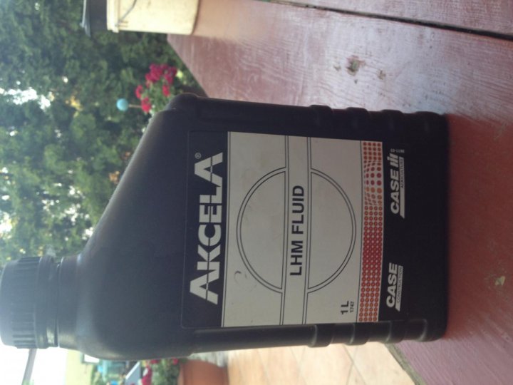

  23. Gumka pękła bo nie ten płyn zalałeś.W silniku i skrzyni lej co chcesz ale do hydrauliki i hamulców trzeba się trzymać specyfikacji olejów Case bo szlag trafi uszczelnienia -gdzieś w temacie Case wklejona jest tabelka ze specyfikacją tych płynów i olejów nazwę mogą mieć różną i różnych producentów ale charakterystyka musi być zachowana.Na aukcji kupiłem z przesyłką 45zł -po regeneracji pomp hamulcowych zero wycieku już drugi rok .
