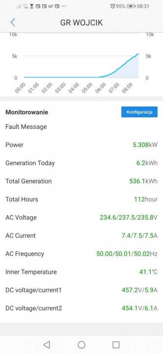

  2. @GRZES1545: Ja mam aplikacje SEMS, falownik GOODWE. Wchodzę w ikonę falownika i pokazuje wszystkie parametry. 2 strony wstecz, zamieściłem zrzut ekranu z tej aplikacji. Nie umiem z telefonu wysłać tutaj zrzutu, bo wrzuca mi na poczekalnię a nie do postu. Co robię źle?
  3. To instalacja pracuje na 50%, dobrze to rozumiem? Wychodzi na to, że trzeba sprawdzić każdy panel ile ma wydajności? U mnie teraz produkcja 8.9 kW z instalacji 9.75 kwp. Falownik ma temperaturę 52 stopnie C. Ale jest wiatr. Jakie macie temperatury falowników?

  5. @RU68 : możesz pomóc temu koledze, co podał wyniki w poście powyżej? Dlaczego pv1 i pv2 mają zupełnie inny wynik w voltach niż pv3 i pv4? W mojej instalacji różnica to 1 do 6V. Teraz różnica pomiędzy dwoma łańcuchami ( mam instalacje 9.75 kW, podzielona na 2 odrębne "sekcje") jest 2 V
  6. U mnie przez ostatnie kilka dni dzienna produkcja to ponad 60 kW. Instalacja 9.75 kwp. Ja mieszkam w świętokrzyskim, było słonecznie. Instalacja zaczyna pracować około 6 rano, kończy, po 18. Narazie nie wyłącza się w ciągu dnia. Dobrze Ci tu radzą, zapytaj jakie wyniki mają instalacje w pobliżu Ciebie. Zwróć uwagę na to, że instalacja jak u mnie czyli "na gruncie" zwykle ma większą wydajność bo panele są chłodniejsze, na dachu ogrzewają się od blachy/dachówki i jest pod nimi mniejszy przepływ powietrza. Jednak to jest odczuwalne podczas gorącego dnia.
  7. W takim razie mój licznik to jakiś wyjątkowy jest, bo pokazuje również napięcie na każdej faz Fotka poniżej Pozycja w liczniku: 7.2.7, 5.2.7, 3.2.7, klikasz te niebieskie strzałki i znajdujesz. Najlepiej klikać "wstecz" i po kilku naciśnięciach pojawią się te wyniki. Takie napięcie o godzinie 19, narazie max w dzień to było 243 V ( jakie zaobserwowałem, nie siedze cały czas w skrzynce licznikowej , sprawdziłem o 13 w słoneczny dzień ). @damiano12332: Panele są poąłczone ze sobą szeregowo, czyli jeden z drugim, drugi z trzecim. Mój instalator mówił, ze wydajnośc takiego układu ogranicza panel, który daje najmniej prądu. Może któryś z paneli fotowoltaicznych jest uszkodzony i dlatego masz słabą produkcje??

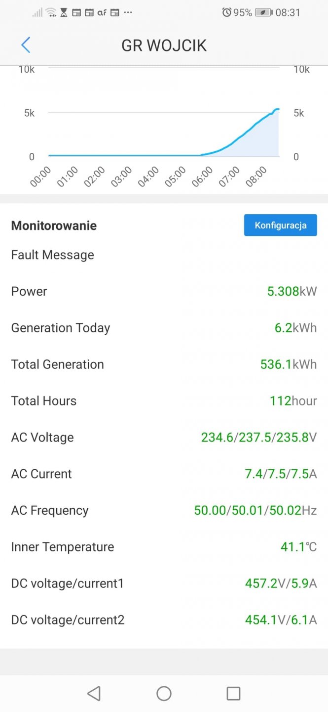

  11. Na wejsciu DC masz spore róznice. PV 2 - 767 V a PV 3 i 4 jest 398V. Ja mam na 2 podzielony układ fotowoltaiki i wyniki sa zbliżone. Wyniki są z rana około 8.30 Zobacz poniżej: @damiano12332
  12. @damiano12332 : U mnie 62.3 kW z instalacji 9.75 kwp. Zamontowane na gruncie, wschód - zachód. Jest spoko. Wejdź w aplikacji na parametry falownika, odczytaj je i napisz mam.

  15. To fajnie, że usterka już ustalona. Dzis u mnie 64.3 kW z instalacji 9.75 kwp. Napięcie o dziwo nie przekroczyło 243V na falowniku. Widać było większe zapotrzebowanie na prąd. W jednym dniu miałem prawie 250V na falowniku, to żona uruchomiła zmywarkę do naczyń i już spadło napięcie.
  16. @GRZES1545: Cos się poprawiło w pracy instalacji?

  18. @GRZES1545: można sprawdzić napięcie na liczniki prądu. Wczoraj przyjechali elektrycy z PGE, i włączyłem instalacje. Za 1 dzień zrobiło 43.9 kW, instalacja 9.75 kwp. Był dobry słoneczny dzień. Napięcie nie przekroczyło 243 V- sprawdziłem na liczniku prądu (w nocy jest 234V). Oczywiście na falowniku było z 2 V więcej jak na liczniku. Ogólnie to falownik powinien się wyłączyć powyżej 253 V. Zadzwoń do serwisu, niech przyjadą i sprawdza instalacje.
  19. @GRZES1545 :u mnie w sieci jest 236V, w nocy. W dzień słoneczny napięcie podnosi się na 241V. Ma mojej linii enwrfetycznej jest zamontowane 14 kwp (u dwóch sąsiadów) , moje 9.75 kwp jeszcze nie pracuje (brak licznika dwukierunkowego). Wymianę mam obiecana na 16.03.2022, jeśli chcesz to odezwij się tutaj to będę Ci pisał wyniki. Jak próbnie włączyłem swoją (licznik liczy wtedy 2x więcej bo mam ten elektroniczny) to z 241V wzrosło na 243V. Ale pracowało to kilka minut, to nie jest miarodajne. Ile masz instalacji fotowoltaicznych na swojej linii energetycznej (obręb 1 transformatora)?
