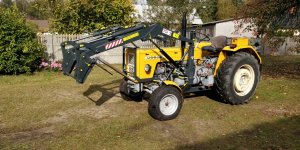

  1. Dorobiona euro ramka, dwa siłowniki od przechyłu, zawór krzyżowy, siłowniki podnoszenia nowe, pręt spinający słupki u góry, cała dolna rama (sanki) uspawana nowa tak że idzie przylegając do skrzynek akumulatorów, podniesione słupki do góry poprzez nowe skosy od sanek, mocowanie słupków na 6 śrub, dolne spięcia sanek w dwóch miejscach, porządek blachy mocujace do mostu i przedniej osi, wydłużone pręty odciagowe, zalisalnei rozdzielacza po mojemu i ułożenie przewodów aby bylo to z glowa.
