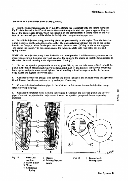

  1. Jakby ktoś miał ten sam problem. Prawidłowy kąt napisany jest na pompie. W moim przypadku było to 23st. Dodatkowo trzeba pamiętać o tym, aby podczas ustawiania kąta, pierwszy tłok był w górnym położeniu oraz zawory na nim nie były podparte.
  2. Witam, mam pytanie odnośnie ustawienia kąta wtrysku w tym silniku. Nie wiem jak ustawić kąt wtrysku na kole zamachowym w celu poprawnego zamontowania pompy. W instrukcji nie mogę tego znaleźć, w jednym miejscu jest informacja aby ustawić 9st, a w innym jest aby ustawić w "poprawnym", na zdjęciach wygląda znowu jakby ustawić trzeba było 18st. (lub 22 nie pamietam w którą stronę to idzie)
