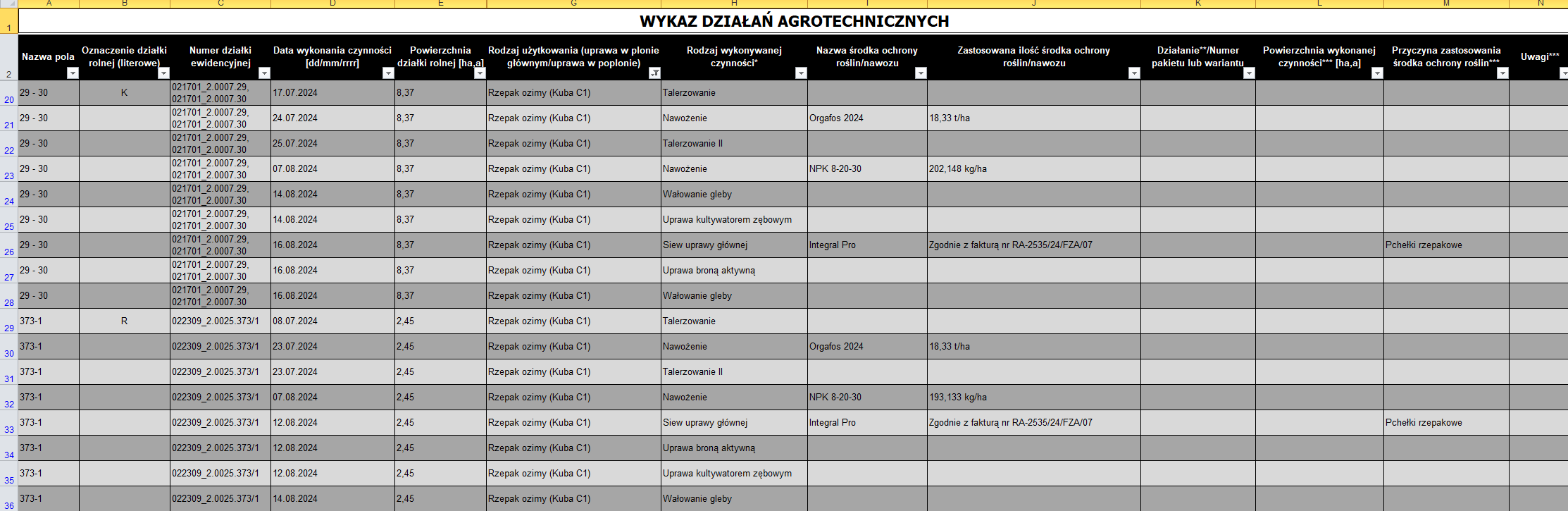

  21. Nie ma szans na papierze zrobić szybciej jak na komputerze. Jak opanujesz sztukę, to kilkukrotnie szybciej zrobisz rejestr komputerowo, niż papierowo. W dodatku komputerowo jesteś w stanie robić na bieżąco dużo wygodniej, bo nawet z telefonu w polu. Z papierem już tak wygodnie nie jest.
  22. Macie tu szablon, dużo prościej będzie Wam to zrobić i tyle stron nie zajmie. Jak jedno pole (oznaczenie literowa A, B, C itd.) składa się z kilku działeczek, to po prostu w kolumnie z numerem działki wpisujecie wszystkie, które wchodzą w skład tego pola i tyle
