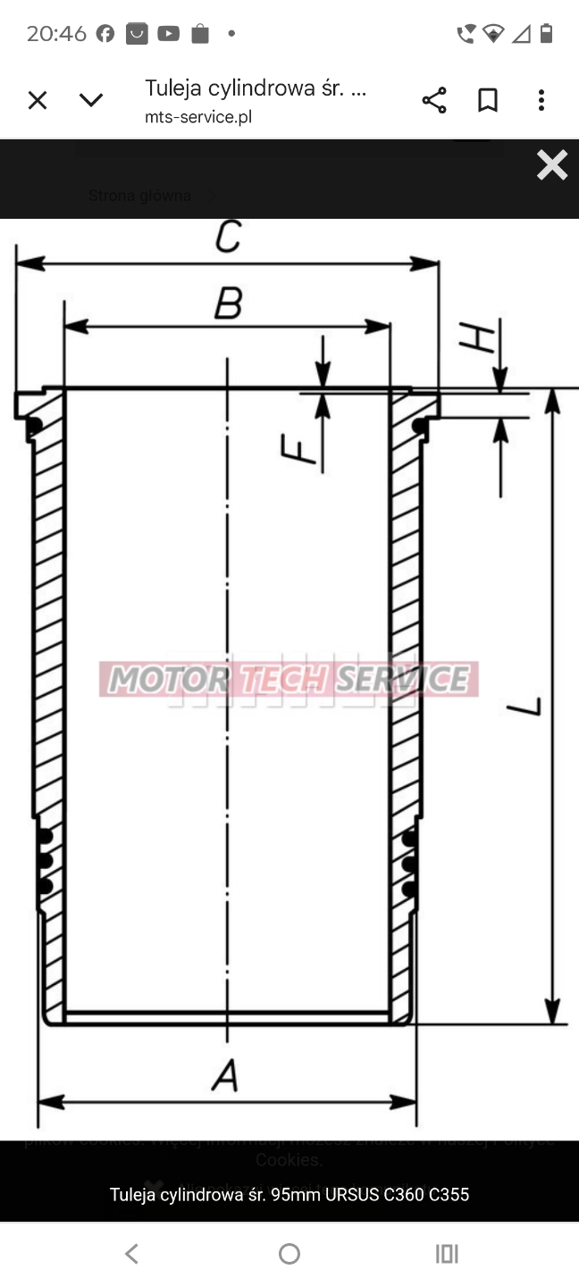

  4. A może mi ktoś powiedzieć ile powinien być wyżej drugi rant tuleji? Tzn różnica wysokości tego wyższego rantu . Robiłem remont jakoś czas temu wysokość tuleji od bloku zrobiona książkowo uszczelki nie dmuchało ale sączyło z olejowych i wodnych Tak jak Na zdjęciu chodzi mi o wymiar F wysokość pierścienia ogniowego

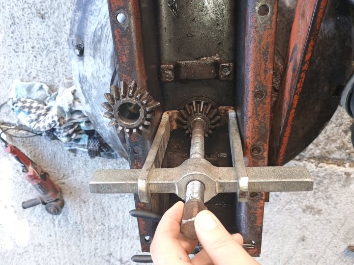

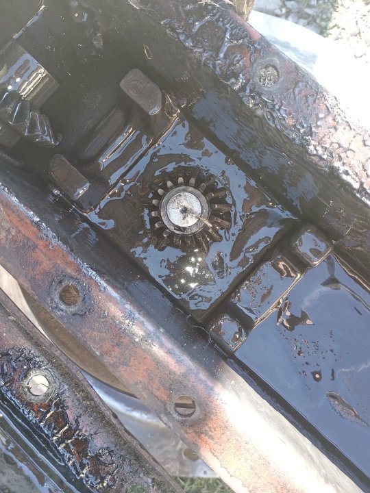

  18. Problem rozwiązany pomógł taki zapożyczony od mechanika ściągacz który fajnie się zapiera o scianki obudowy fakt że już swoje przeszedł bo nie raz ponoć spawany ale podołał Ważne jest gdy ośki są przyklepane, rozbite to Trochę flexem trzeba ości zebrać uważając na rowek na seger , ładnie poszło także da się to zrobić bez rozbierania dołu pozdrawiam 😉
  19. Jak ściągnąć ten tryb bez ściągania dołu ? Zwykły ściągacz poprostu się ślizga
  20. Tak seger ściągnięty tylko ściągacz zjeżdża z tryba, ma ktoś jakiś patent na to
  21. Witam czy da się ściągnąć górnego tryba bez rozkręcania dołu?
  22. Witam czy da się ściągnąć górny tryb bez rozkręcania dołu? Proszę o pilną odpowiedź

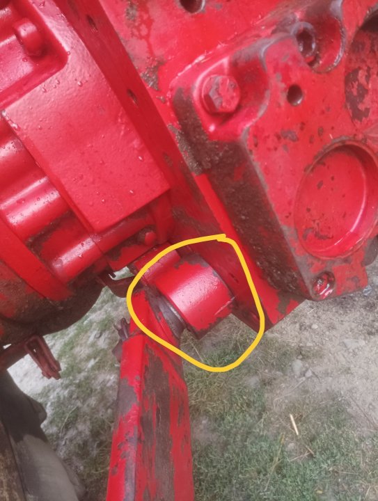

  25. Mateusz320
    international 744
    Jak uszczelnić to miejsce ?
