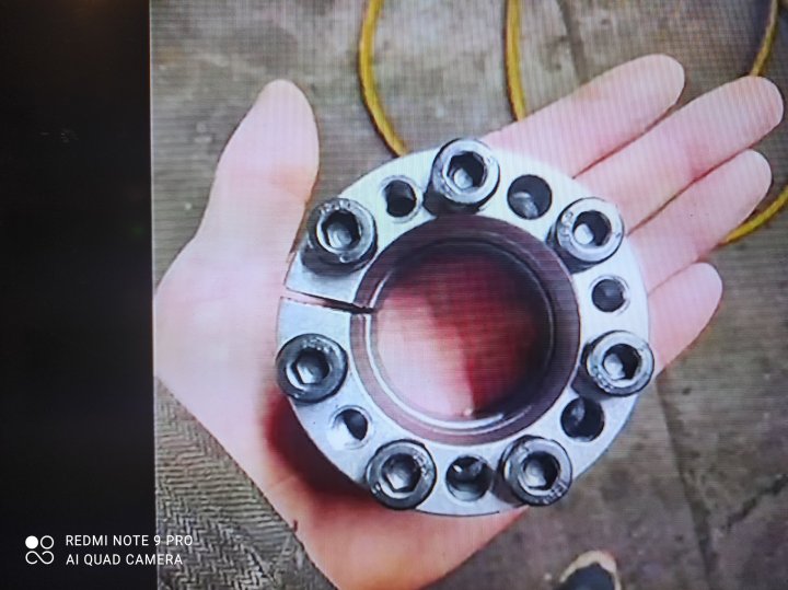

  6. Trzeba stoczyć wewnątrz koła zamachowego otwór na płasko. Dorabia się tuleję z wystającym kołnierzem na tyle szerokim żeby można było zrobić w kołnierzu otwory. Wkłada się tuleję w koło zamachowe tak by jedną stroną kołnierz tulei przylegał do koła zamachowego. W kołnierzu tulei wiercisz otwory tak by przeszły przez koło zamachowe i skręcasz ten pakiet śrubami. Lub gwintować koło zamachowe i skręcić na śruby. tuleja wewnątrz musi posiadać kanał na wpust. Daj namiary na whatsapp lub messenger. Koło od es 320 nadaje się. oraz od es60. Ważne by nie było popękane wewnątrz.
  7. Koło przygotowane na gładko bez klina. tuleję dobiera się w zależności od średnicy wałka. Zdjęcie jest kolegi. U siebie zrobiłem tuleję zwykłą jako redukcja z koła zamachowego na wałek wraz z kanałem na wpust fabryczny.
  8. Jak nie zapomnę to jutro zdejmę koło zamachowe i zrobię zdjęcia jak to u mnie jest. Posiadam koło zamachowe od silnika es 60. 62kg 50cm średnicy

  10. Maverick
    Rębak
    Zastosowałem tuleję rozprężną.
