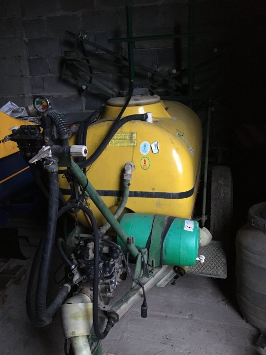

  25. No co prawda z Mazowieckiego ale mam Pilmet 1000L Belka 12m ale można łatwo przerobić na 15 m Zbiornik zakładany nowy około 6 lat temu Cena 5500
