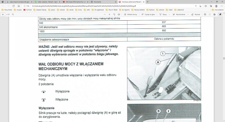

Witam. U mnie z case 1056 była podobna sytuacja. Po uszczelnieniu pompy typ va ( bo ciekła przy dzwigni dodawania gazu) ciągnik stracił na mocy i dymił na ciemno. Mechanik myślał ze źle ustawił na rozrządzie. Końcowym efektem case poszedł do innego mechanika ,który stwierdził że to wina pompy. Kilka telefonów do różnych pompiarzy. Żaden nie chce pompy va robić bo nie ma do nich części. W kujawsko pomorskim w tucholi ma jakieś używane żeby mu przysłać . Pompa poszła do Rzeszowa do firmy Hoffman bo po rozmowie z nimi wyszło że mają jeszcze jednego mechanika co umie tę pompe ustawić. Koszt 1400 zł. Ciągnik pali od sztrzała i wrócił do zdrowia. -
Tak mam napisane w instrukcji użytkowania. Posłuchajcie mechanika od 1:40 (34) Ceress 355x hamownia, i celtis sprzęgło - YouTube

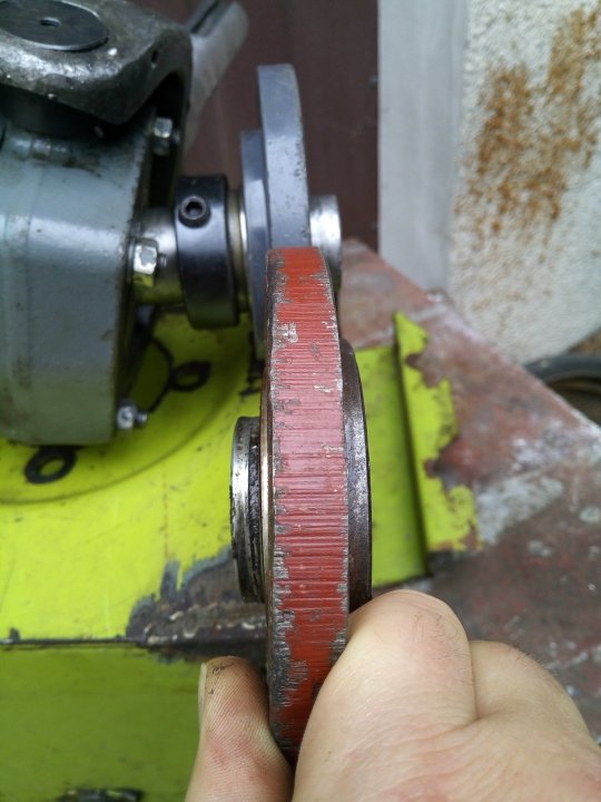

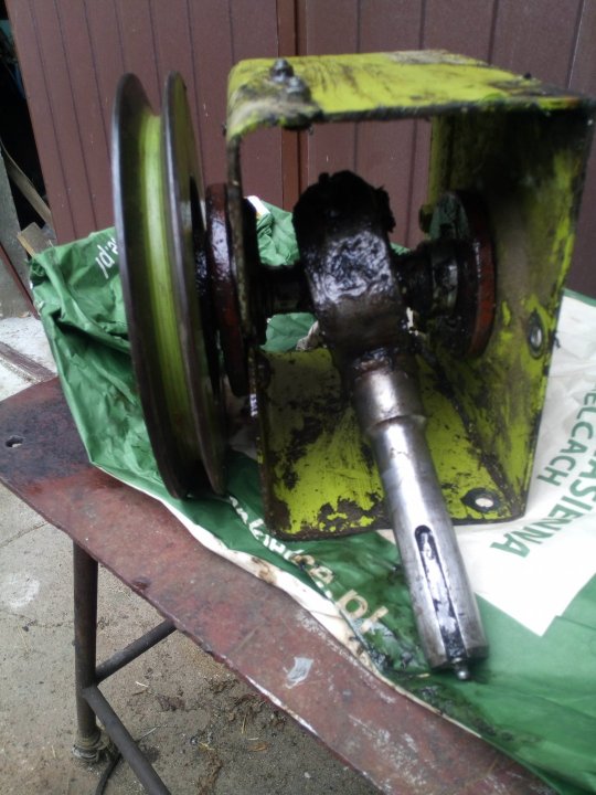

Dominator 68, napęd kosy , heder 3m, łożysko w obudowie
wij2323 opublikował(a) temat w Dominator i mniejsze
Witam. Potrzebuję zakupić łożysko z obudową fae 207 rozm. wew. 35mm po zew. 120mm do przekładni napędu kosy. To po prawej w skrzynce. Zakupiłem łożysko niby podobne za 100zł ale jednak inne. Oryginalne łożysko to czerwone ma po swojej lewej okrągły wypust na nakrętkę a po prawej wypust na osadzenie w skrzynce. Zamiennik ma po lewej stronie wypust na nakrętkę i na osadzenie w skrzynce . Szukam na internecie i nie mogę znaleźć takiego łożyska jak oryginalne . Zwłaszcza żeby jeszcze miało 4 otwory do mocowania z gwintem wewnątrz na śrubę 10. Dzwoniłem do firmy Wierkot koło Krakowa to według numeru katalogowego 000 604 264 0 mają takie oryginalne łożysko za 620zł. Czy udało się komuś kupić taniej takie łożysko ? . Ewentualnie może ten zamiennik wystarczy osadzić na tych 4 śrubach. Ale to mi się widzi trochę mało sztywne osadzenie . I jeszcze jedno pytanie . Czy jak się kręci koło pasowe to powinno chodzić na boki. Bo to był powód żeby zmienić te łożyska. Tak 4 lata kosiłem ale coraz głośniej chodzi. Na razie osadzę na starym łożysku i dokończę żniwa . Może ktoś przerabiał ten temat i udało mu się taniej rozwiązać sprawę. Dziękuję za zainteresowanie. -

Z lewej strony jest dzwignia do załanczania womu. Jest ona cały czas przesunięta do przodu . Oznaczenie obok to strzałka nad trybikiem. Cofając do tyłu dźwignię wyłączam wałek, Ale zaraz sprężynuje z powrotem do przodu i muszę ją trzymać ręką. Raczej tak nie powinno być ?. Poniżej jest dzwignia z ustawieniem obrotów z oznaczeniem od góry 1000, N ,540, N, Prop, . A co to prop? czyli na sam dół. Ze na postoju nie kręci wałkiem tylko podczas jazdy? Przy załanczaniu na 1000 zgrzytnie . Chyba przez to ze dzwignia od wyłanczania niechce utrzymać się w pozycji wyłączenia. Tutej jednak skrzynia będzie odporniejsza na wymieszanie się olejów w granicach rozsądku- podpięcie jakiejś przyczepy...…. niż np. w massefu 3080 tak czy nie?. Bo sprawdzałem dziś takiego fegusonka to biegi na zimnym oleju dwoma gałkami to wpychało się palcem . Tak lekko wchodziły. A w reni na zimnym to trochu trzeba pchnąć mocniej no i minimalny poziom oleju w skrzyni. Bo na ciepłym oleju to fajnie lekko. A sprzęgło z oporem tak jak w 60tce a w fergusonku to leciutko. Wrzucił bym zdjęcia ale mam problem z telefonem .

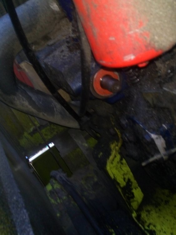

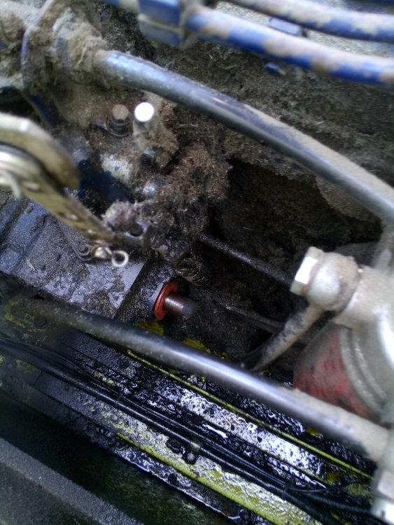

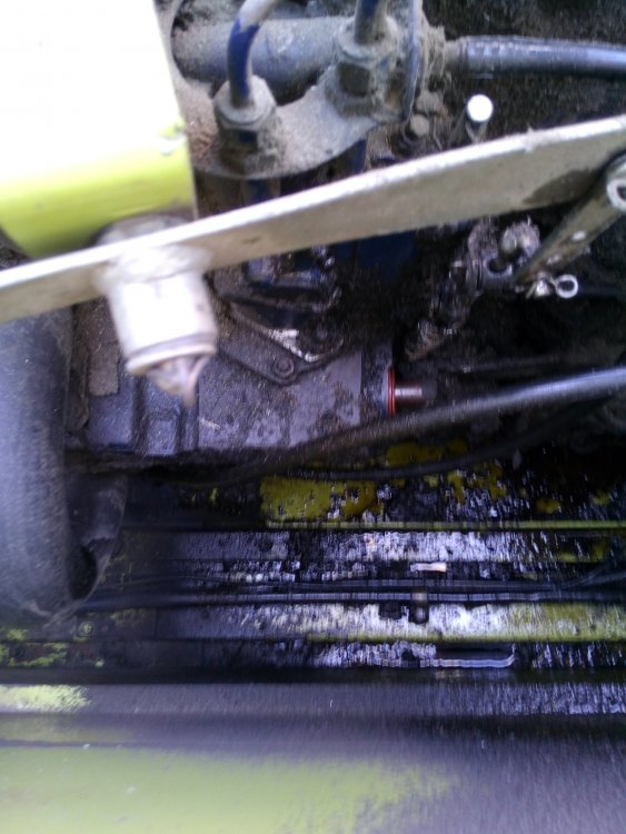

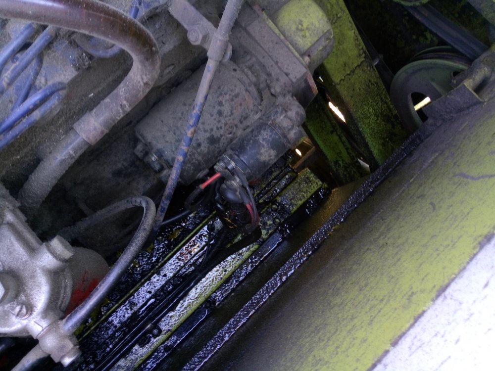

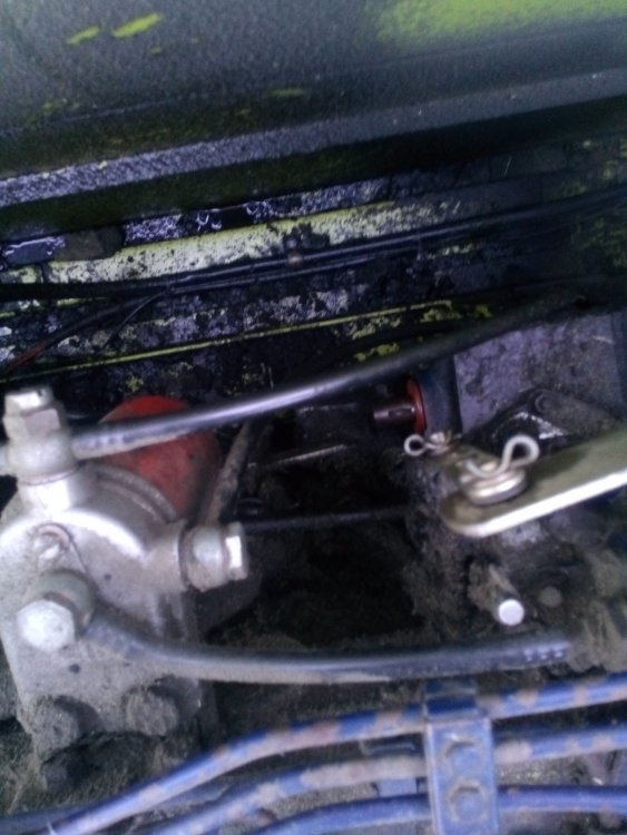

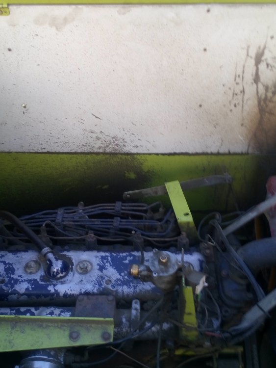

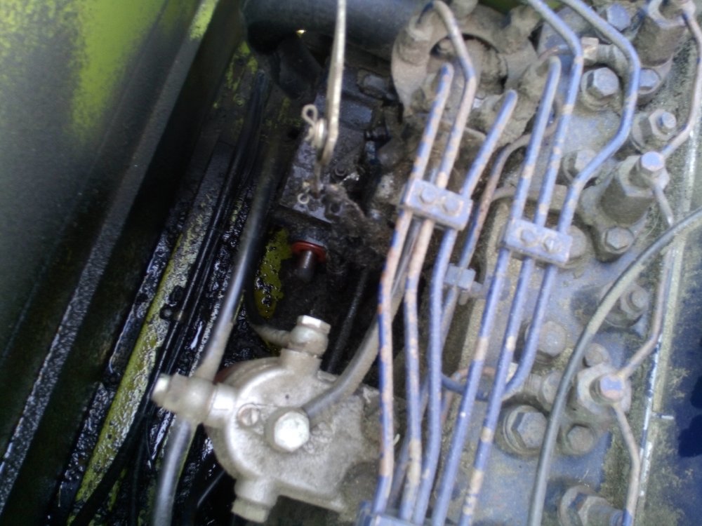

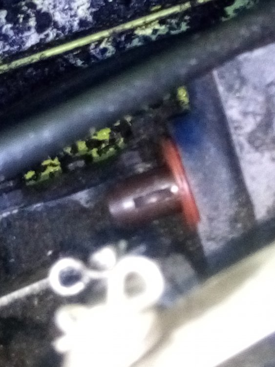

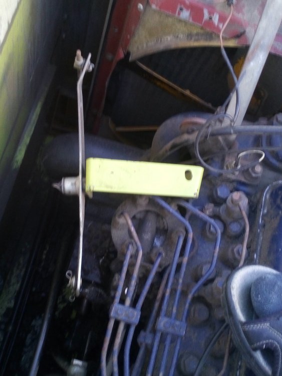

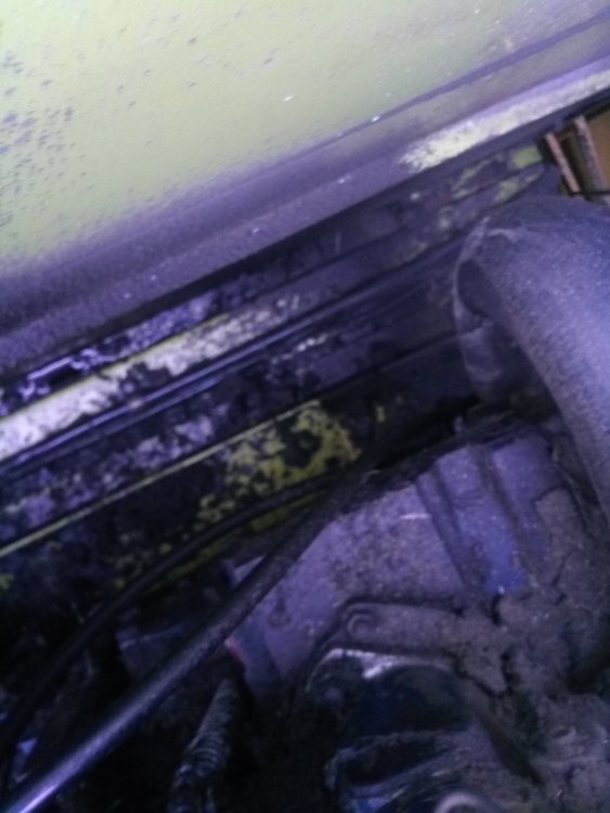

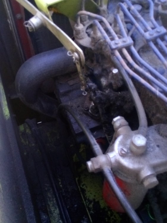

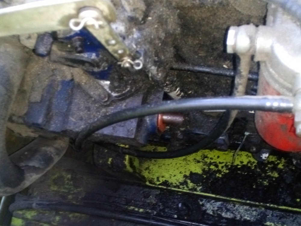

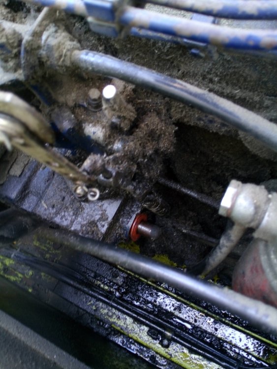

Claas Dominator 68 -Wyciek oleju z silnika Perkins 6
wij2323 odpowiedział(a) na wij2323 temat w Dominator i mniejsze
Rozmawiałem z kilkoma mechanikami . Powiedzieli że mógł się jakiś kanał zatkać i mogło wypchnąć wyższe ciśnienie oleju tą uszczelkę " wałka napędu pompy wtryskowej ". Pod tym wałkiem jest otwór który ma odbierać olej z powrotem do misy . Wałek jest osadzony na panewkach i może mieć luzy w poziomie i napierać na uszczelkę. Przyczyn może być wiele. Stary uszczelniacz wcisnąłem palcami a nowy musiałem wbić rurką i młotkiem. Więc może tu leżał problem ( mam nadzieję ) wyrobionej uszczelki . Plus tego taki że kombajn wymyty jak nigdy i zauważyłem po wymyciu wyciek paliwa . Kapie z jednej z dźwigienek pompy bezpośrednio po kropelce na ten wałek . A on rozrzuca paliwo po całym silniku i wszystko u klejone brudem . Może jutro uda się coś ukosić i przetestować bo teraz lunęło. Chciałem wstawić kilka zdjęć ale się nie mieszczą. -

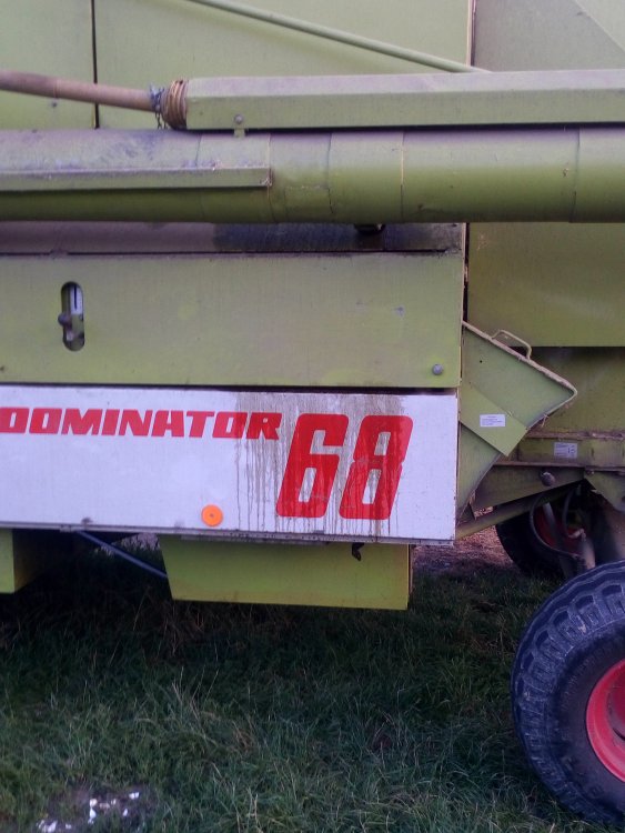

Witam. Mam taki problem że wyrzuciło mi olej ok 7 litrów z silnika perkins 6 . Nie poszła woda do oleju tylko po prostu wypchnęło taki pomarańczowy oring nasunięty na ośkę z lewej strony silnika , zaraz pod pompą wtryskową. Nie wiem co to za element silnika , ale znajduje się pod pompą wtryskową. Ma prostokątny kształt i wychodzi z niego kilku centymetrowa ośka uszczelniona pomarańczowym oringiem. Ten oring wisiał lużno na końcu ośki i z tąd poszedł olej. Co to jest za element silnika i dlaczego tam walnęło olejem. Po godzinie stygnięcia silnika miarka wskazywała zero oleju . Wcisnąłem palcami tą uszczelkę na swoje miejsce. Dolałem jakieś 7 litrów i zjechałem do domu . W silniku nie słychać zadnych stuków , chodzi bez problemów. Z góry dziękuję za pomoc.
