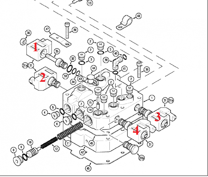

    Ile dałeś za sztukę? Kupujesz od handlarza czy od rolnika?

  19. Który z tych 4 elektrozaworów jest odpowiedzialny za jazdę do tyłu? Wiem zaraz będzie "to sprawdź na której wtyczce jest napięcie". Gdy odłączyłem wtyczki w celu dokonania pomiaru mruga kontrolka od pozycji neutralnej i jest napięcie jedynie na tym nr 3. bez uruchamiania silnika również napięcie jest jedynie na nr 3. W załączniku ilustracja do tematu.
