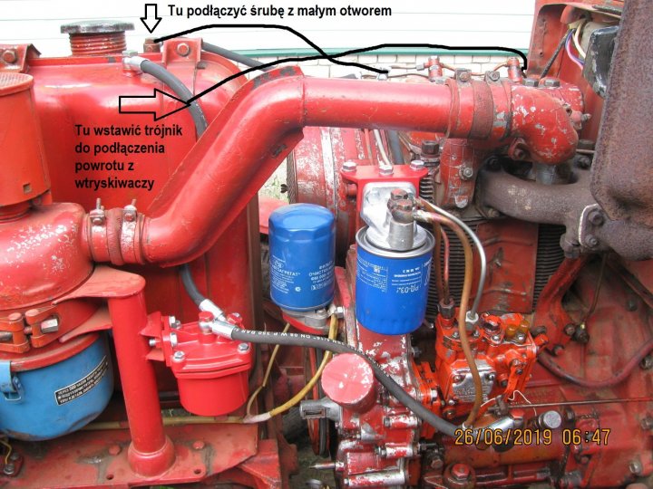

  10. Witam , mam pytanie o przeróbkę filtra paliwa na filtr puszkowy z MTZ , oryginalne filtry od T-25 są słabe często się ściskają ciągnik się zapowietrza i chciałem przerobić na podstawę z filtrem od MTZ . Moje pytanie jest tylko jak gdzie podłączyć powrót z wtryskiwaczy przez śrubę z małym otworem [ ta co jest na środku filtrów ] a w zasadzie to jak ona działa może by można tego nie zakładać . Znalazłem zdjęcia jak to w Rosji przerabiają i narysowałem jak ja chciałbym podłączyć śrubę przelewu tylko nie wiem czy to będzie dobrze, z góry dzięki za odpowiedź Znalazłem jeszcze taką podstawę z filtrem może by tu dało się podłączyć te śrubę przelewową https://allegro.pl/oferta/korpus-podstawa-z-filtrem-paliwa-uniwersalny-9250974919
  11. Wymienić dyszę dobry pomysł słyszałem że zastosowanie dysz mniejszej średnicy zwiększa ciśnienie na allegro można kupić dyszę od kuchenki gazowej M8 o różnej średnicy otworu ale nie wiem czy to spasuje https://allegro.pl/oferta/dysze-do-kuchenki-mora-gaz-propan-butan-m8-4szt-1-9225183455

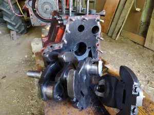

  13. Mój po szlifie już 12 lat chodzi przeszło 2000mtg a wał nie oryginalny wymieniany był na nowy w 2003r bo oryginalny pękł na jakiś za 700zł z tego co pamiętam . Później silnik siadł i przy remoncie mechanik dał wał też do szlifu i już 12 lat chodzi bez problemu
