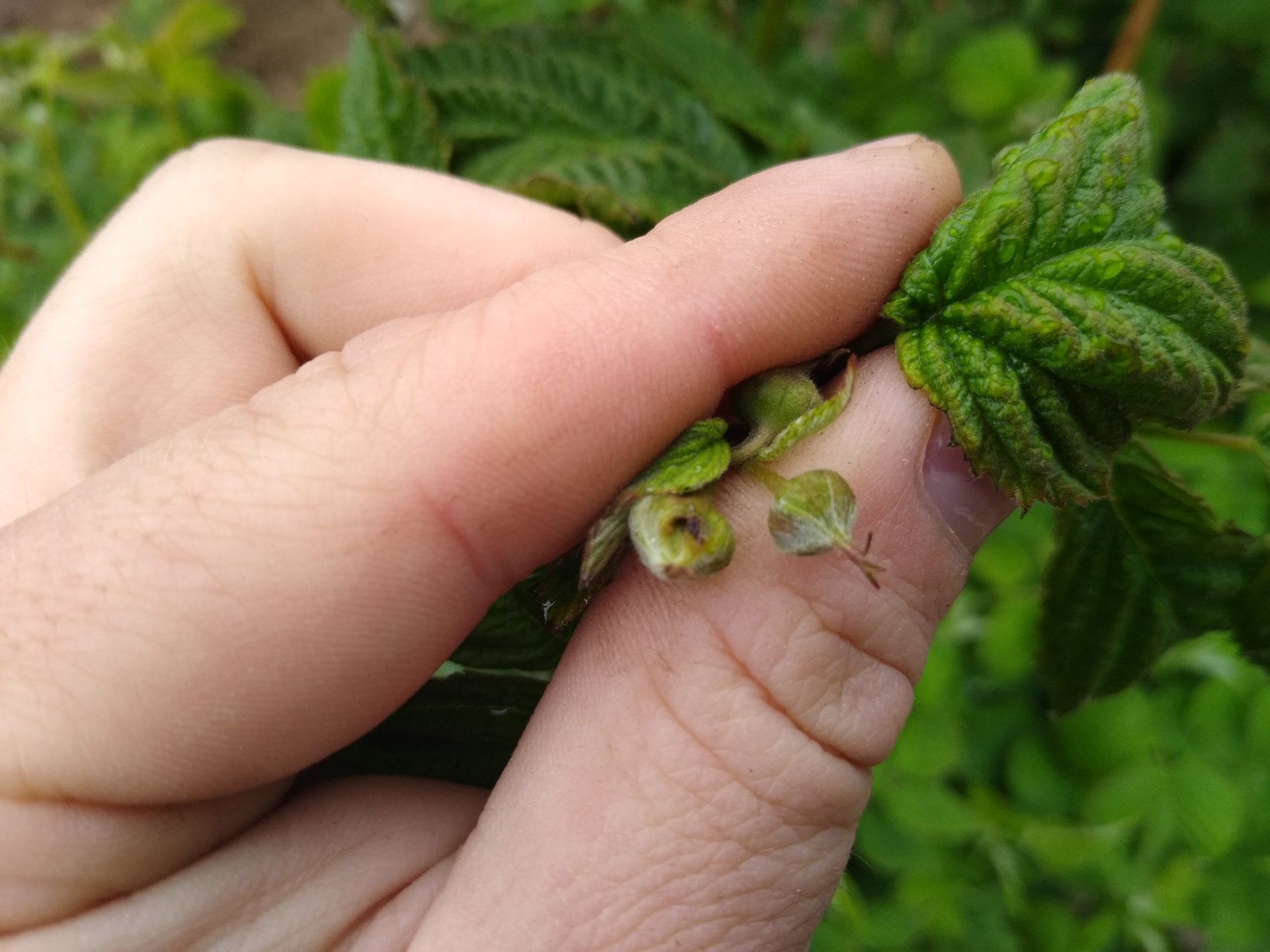

  6. bonanza13
    Maliny
    Co to za uszkodzenia pąka? Około 1-2% ma takie dziury.
