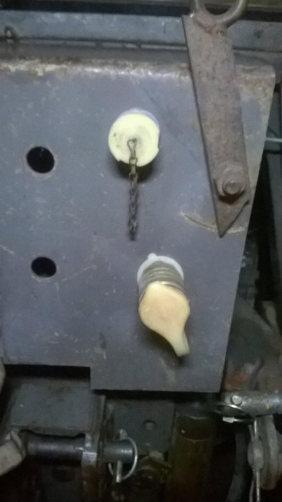

  13. A cha czyli najprościej będzie wykręcić korek i w jego miejsce zrobić wolny spływ. Przynajmniej nie będzie problemów i zastanawiania się gdzie ten olej będzie spływał.
  14. Model to 113.14 rok 84. No właśnie nie bardzo widać gdzie idzie przewód od tego gniazda bo chowa się pod zbiornikiem paliwa tym pod kabiną.
  15. Kolego tyle to ja i on wiemy że 2 są od hydrauliki zewnętrznej a 2 od podnośnika. Jemu chodzi o to czy to gniazdo dolne to wolny spływ oleju bo potrzebuje go do rozrzutnika a nie chce uszkodzić rozdzielacza w rozrzutniku.

    Renault pytanie
    Mam pytanie od kolegi no i w sumie i od siebie a mianowicie. Renówce kolega ma 2 pary wyjść hydraulicznych i dwa dodatkowe gniazda. Jedno to hamulce ale bardziej chodzi o to drugie. załączam zdjęcia. W kabinie są 2 wajchy od hydrauliki i 2 od podnośnika. Czy to gniazdo pod gniazdem od hamulca to wolny (szybki) spływ oleju???
