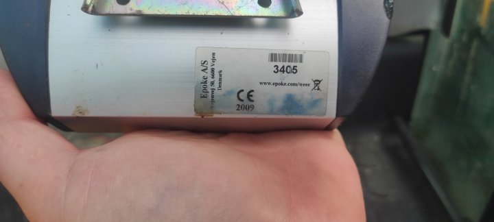

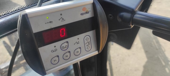

Cześć wszystkim. Czy ma ktoś może instrukcje obsługi, wie gdzie ja znaleźć lub jest w stanie podpowiedzieć jak obsługuje się sterownik jak na załączonym zdjeciu. Jest to sterownik to kosiarki wysięgnikowej epoke. Za wszystkie podpowiedzi będe bardzo wdzięczny. Sprzęt świeżo zakupiony i trzeba go trochę rozgryźć.
