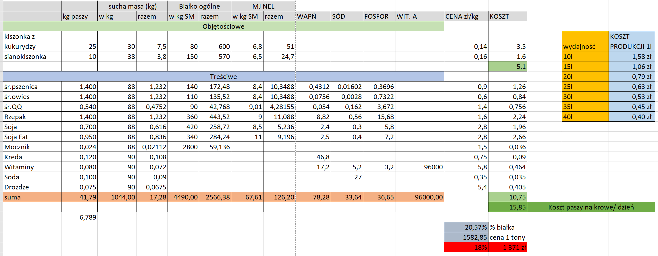

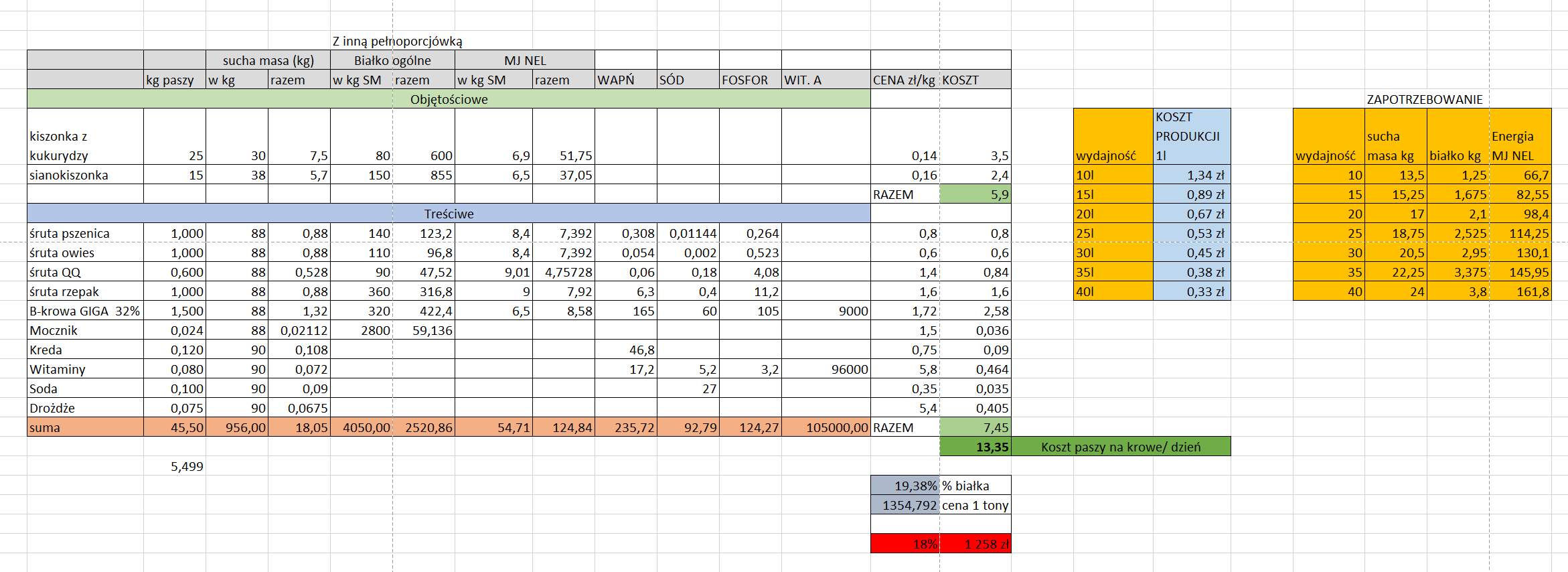

Cześć Postanowiłem zmienić żywienie u siebie i oprzeć się trochę na paszach pełnoporcjowych, zrezygnować z soji , poprawić wydajność oraz zwiększyć opłacalność produkcji . Ułożyłem coś takiego w excelu w oparciu o parametry pasz które stosuje. Możecie coś doradzić , skorygować ? Oczywiście są to orientacyjne ilości , później i tak będę indywidualnie dawkował. Tabela nr 1. Pełnoporcjowa tutaj dodana to Neorol B-krowa GIGA 32%. Jednak nie mam nic przeciwko zastąpienia jej czymś innym Coś o stadzie : średnia z zbiornika 22l, białko 3,89 tłuszcz:5,02, mocznik: 180 Krowy mieszane, może kilka czystorasowych HF, reszta mieszańce trochę MO, Jersey ,Sim. Niestety nie jestem pod oceną. Wiem że takie układanie dawek to wróżenie z fusów, ale na tą chwile muszę z tych fusów powróżyć. Obecne żywienie to tabela nr 2. Są to orientacyjne obliczenie , więc liczyłem tylko białko ogólne i energie NEL. Możecie nie patrzeć na te makroelementy, bo obliczyłem je tylko w celu porównania paru rzeczy. Jestem otwarty na propozycje
