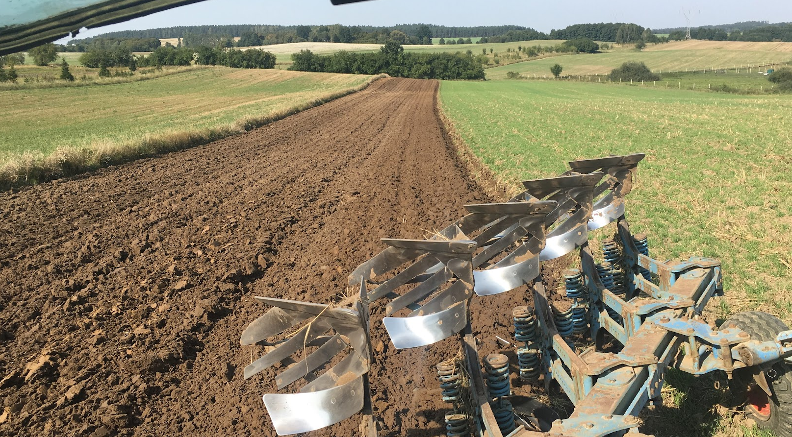

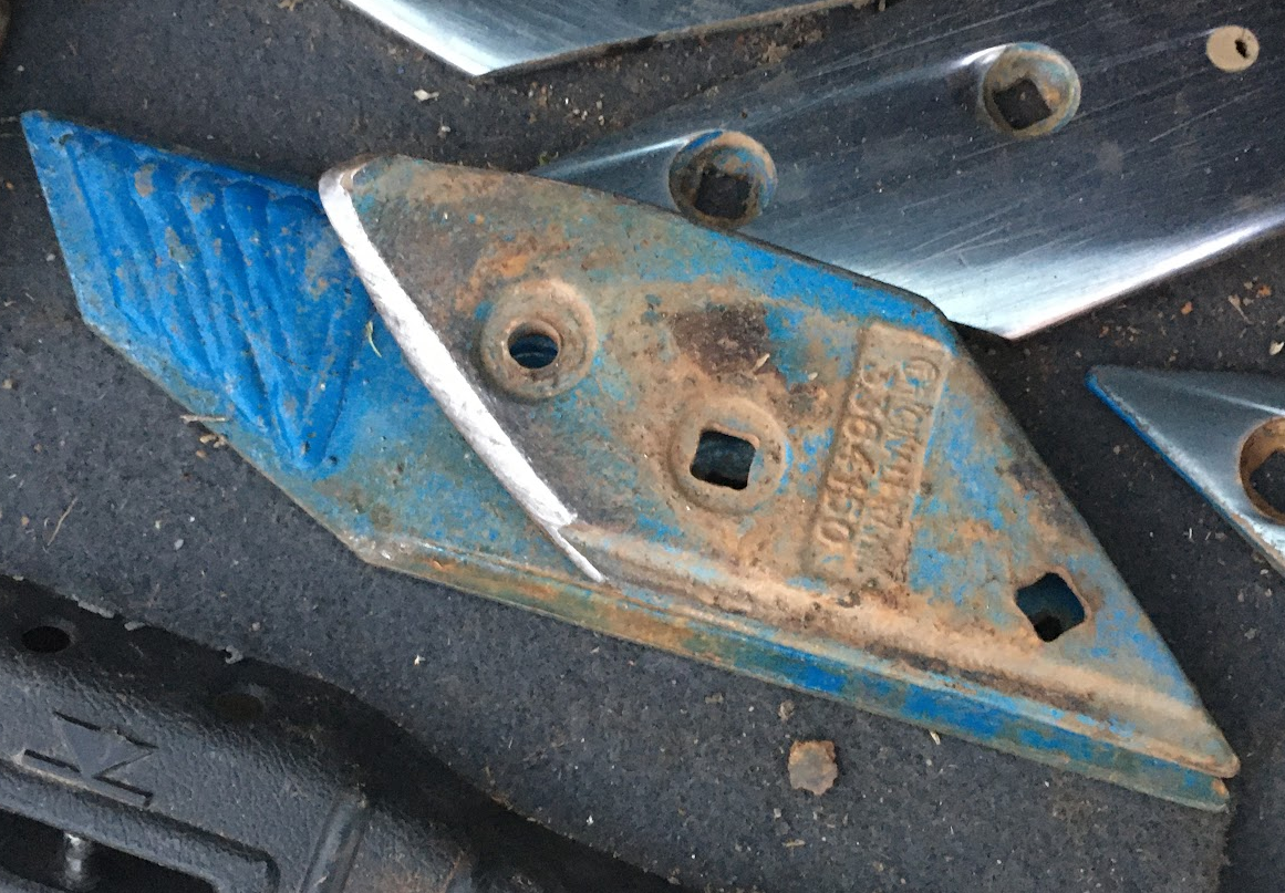

    Ażurowych w Lemkenie jest wiele rodzajów tylko mają swoje oznaczenia, są US 40, US 45, BS 42, BS40, BS20,są też TS i wiele innych wymyślonych po 2002 roku .Moje to BS 42. i zwyczajnie nie wiem które z nich to odpowiedniki półśrubowych, które śrubowych więc nie pomogę.

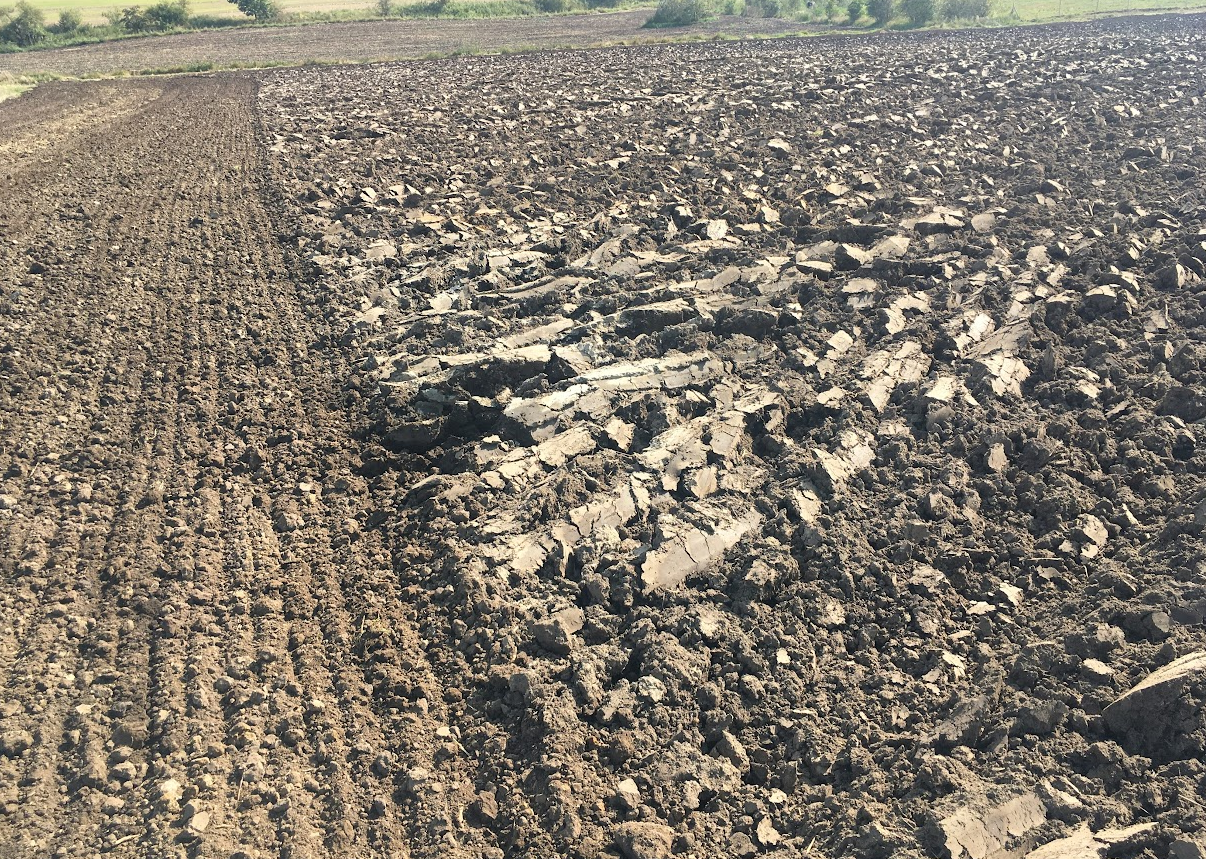

    Kupił co chciał i to wiadome, ale żeby sie zalepiało między ażurami to nawet tego nie słyszałem a co dopiero spotkać. A skoro zebrałeś się tu na komentarz to napisz jakie jest twoje zdanie na temat ażurów, ich zaklejania czy nierównego orania.
  4. Pigmei
    Lemken Juwel 8V
    Serioo? Na odkładnie pełne już nie przejdę, nic się nie zalepia, nie blokuje niezależnie od gleby a że u mnie po moim Lemkenie za równo nie wygląda to już efekt pracy przez jakieś 25 lat i jego zużycia. Gdybym na zwięzłych kawałkach trzymał te 8 km/h to tez by lepiej to wyglądało a nie tak sękato. Z resztą póżniej i tak uprawa wyrówna wszelki niedociągnięcia. Nawet na torfie problemu nie ma o ile ciągnik sie nie zapadnie 😄

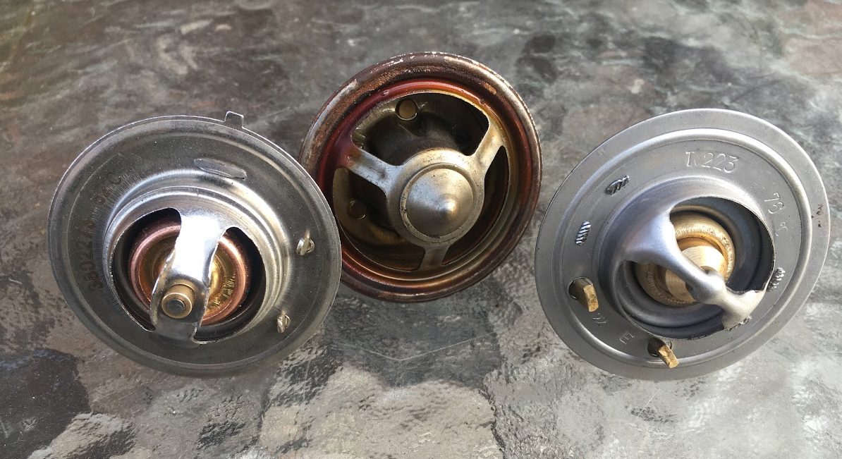

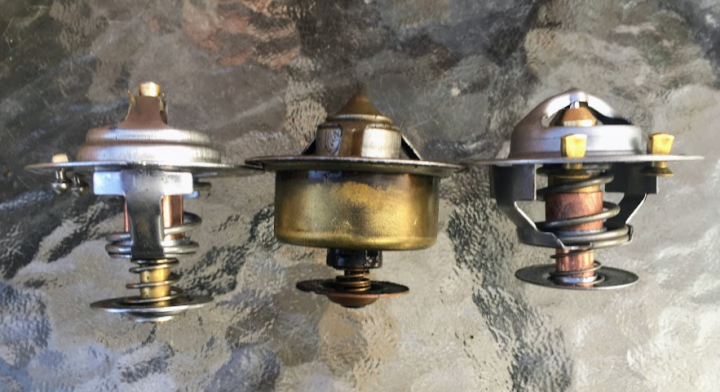

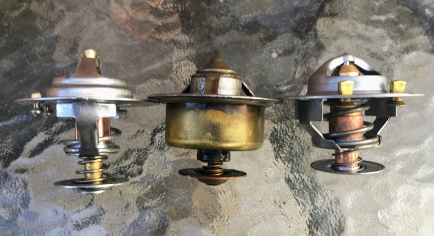

    Kupiłem 2 termostaty i żaden po wyjęciu z pudełka nie pasuje jak powinien, jeden o 2 mm za szeroki w kołnierzu, drugi dłuższy o kilka mm od oryginału i dodatkowo ma ząbek pozycjonujący który trzeba usunąć by w obudowę włożyć. Ech te zamienniki .

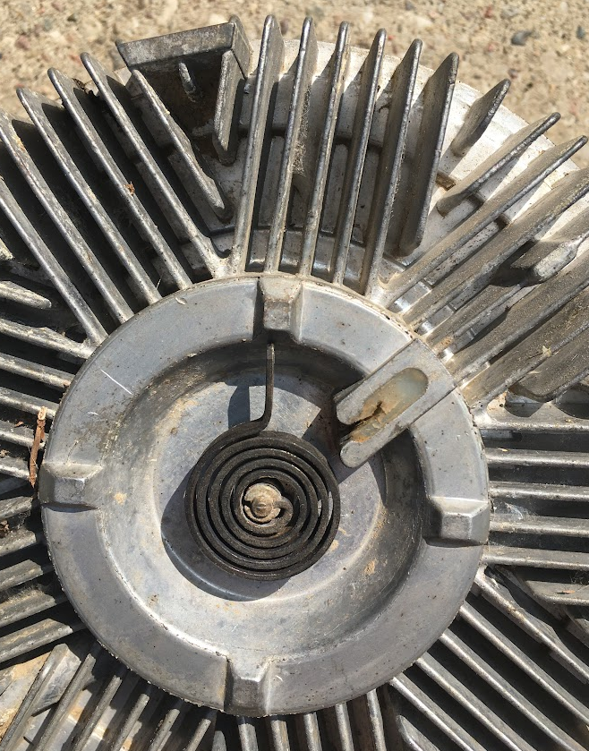

    Po co od razu wisko przewiercać lub spawać jak można go załączyć wyciągając końcówkę zwoju bimetalowego by olej silikonowy cały czas go trzymał o ile jest .

    Case mx 135
    Chłodnice da się trochę wysunąć by przedmuchać tylko nie zawsze to jest przyczyną grzania, u mnie w 170 jest czysta, miałem 2 wiskozy zamienniki i może rok pociągnęły - nie polecam, teraz mam używkę, sprawną ale i tak temperaturę pod obciążeniem trzyma na końcówce zielonego pola i jak dobrze dostanie obciążenia to zaraz płyn się gotuje i wyskakuje alarm na desce rozdzielczej. Teraz zamierzam kupić i profilaktycznie wymienić termostat tylko nie mam pewności jaki brać, czy 76* za 80 pln czy 82* w podobnej cenie czy zestaw z uszczelkami 83* za dobre 350 pln
