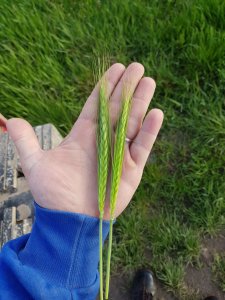

    Jęczmień eunova
    Co poradzić mogę na to? Działka po łące przedplon pszenzyto które było całkiem ładne orka jesienne przyorany obornik.
  14. Fajnie wygląda. Mam tą odmianę już 2 rok. W tamtym roku pomimo suszy sypnal całkiem fajnie ziarno grube aż miło popatrzeć. Obyś kłosy mial do łokcia 😀
