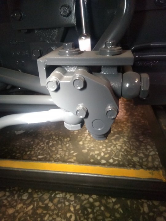

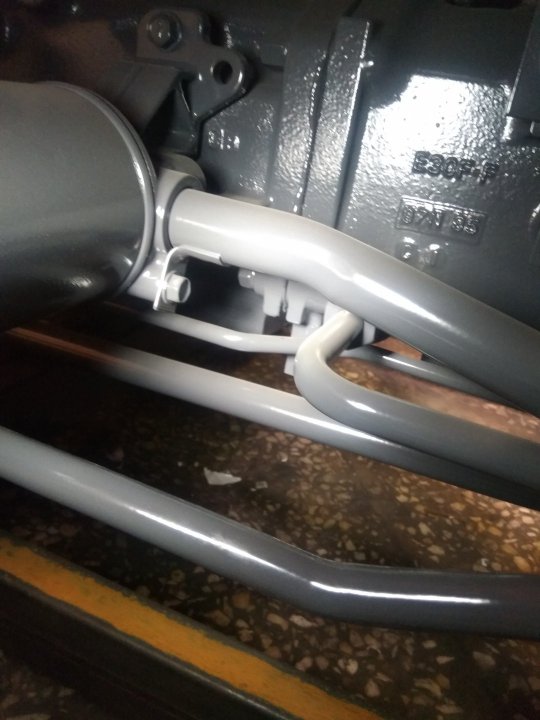

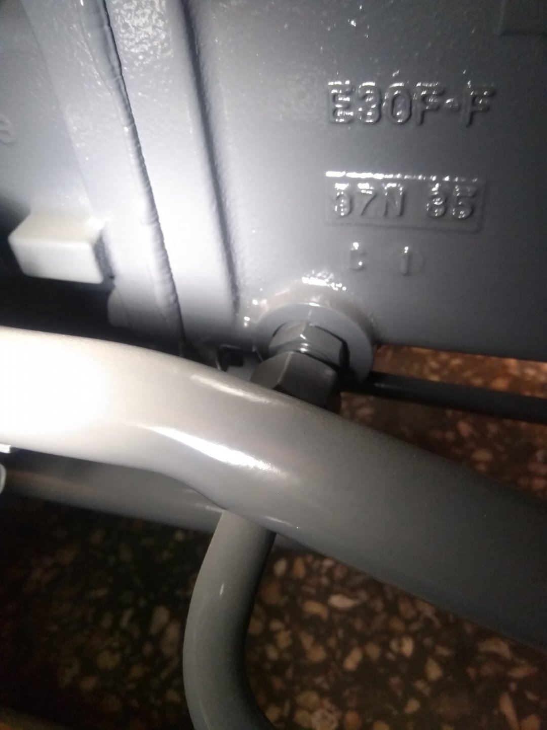

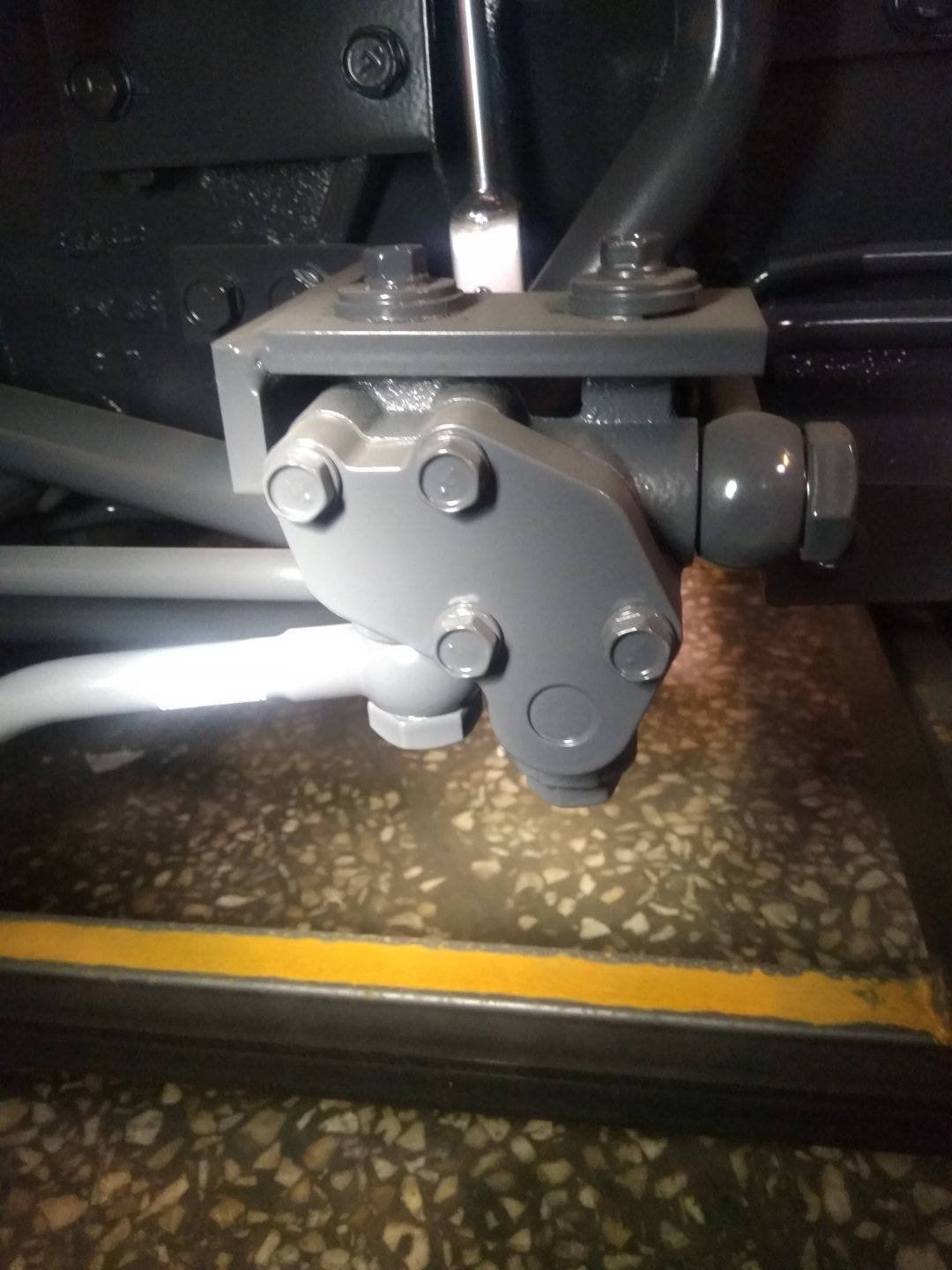

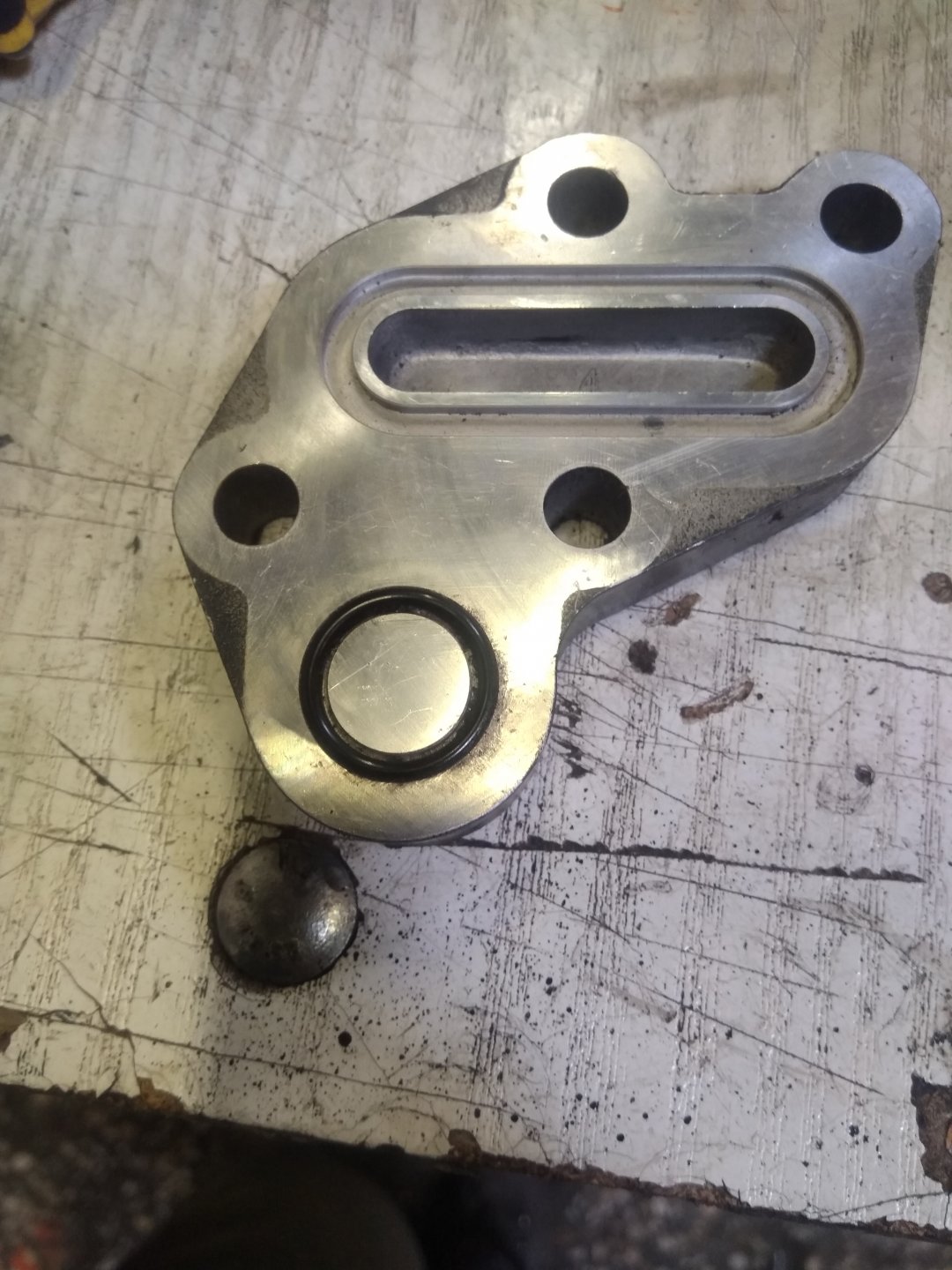

  1. Dokładnie tak. Dodaje zdjęcie zaślepki od drugiej strony . Podłączałem tu wiele razy dodatkową hydraulikę i ładowacze także możesz mi wierzyć że będzie to działać.
  2. Rurka od wolnego spływu oleju. Jak się boisz to zrób otwór w zaślepce. Jak ja odkręcisz z tych 4 śrub m8 na klucz 12mm to wystarczy wiadro podłożyć na czas montażu.
  3. Przesyłam zdjęcia . Na pierwszym zdjęciu jest zaślepka wyjść hydraulicznych pod zasilanie rozdzielaczy hydraulicznych. Z tyłu tej zaślepki idzie rurka do skrzyni. Rozwiązania są dwa. Zdejmujesz tą zaślepkę, wiercisz otwór w dolnej jej części jak to okrągłe wgłębienie, gwintujesz pod odpowiedni nypel hydrauliczny i tyle. Drugie rozwiązanie jest takie że odkręcasz tą rurkę całkowicie , z jednej strony zaślepiasz otwór a bezpośrednio do skrzyni mocujesz wąż hydrauliczny do podłączenia wolnego spływu w którym miejscu ciągnika chcesz to zamocować.
  4. Z tyłu nic nie znajdziecie. Wolny spływ jest zaślepiony z prawej strony pod podestem/kabiną. Bez specjalnej kostki i łącznika pomiędzy zasilaniem i powrotem do obiegu oleju nic nie zdziałasz. Chyba że zdejmiesz zaślepkę , wywiercisz otwór, nagwintujesz i przykręcisz złącze hydrauliczne. Jutro postaram się znaleźć odpowiedni inny otwór w skrzyni i wstawię zdjęcie tak żeby łatwo było to zrobić.
