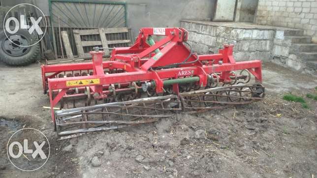

  22. Witam. Chce kupic agregat przedsiewny unia ares liz 3.0 Szerokosc robocza 3m Z hydropakiem. Co sadzicie o tym sprzecie ? Dodam załacznik jak to wyglada.
  23. Nie kupuj badziewia bo nawóz blache ci zje. Bierz amazone albo unia brzeg....
