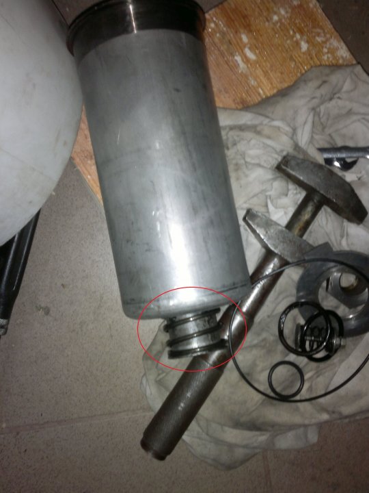

  20. Dzięki za schemat, ale moja obudowa jest trochę inna. Ma tuleję skręcaną centralną śrubą. Jak wyjąłem to ta sprężyna była na dole ale w obudowie w środku na dole i nie uszczelniało się to wszystko jak trzeba. Czyli nie filtrowało się. No coś pokombinuję.
  21. Czy ta sprężyna powinna być tak jak na zdjęciu, na obudowie, czy w środku obudowy filtra hydrauliki?

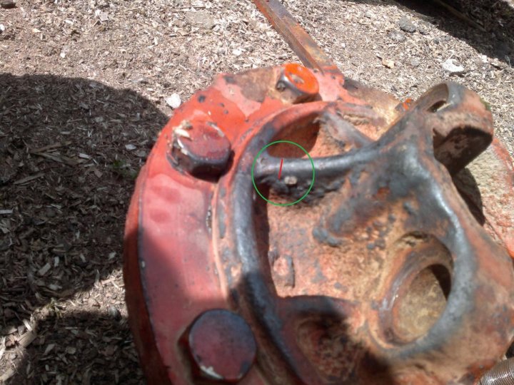

    Przyjrzę się temu jeszcze. Najprędzej sfazować i obspawać, żeliwo to nie jest, raczej odkówka stalowa. Kiedyś widziałem fotki z Chin jak gdzieś na podwórku, leżały wykonane podróbki części do MTZ, były też piasty do tylnych kół
  23. gelo707
    Piasta MTZ
    Witam. Przy okazji wymiany łożysk na półosiach, zobaczyłem, że jedna z piast ma nadpęknięcie na jednym wzmocnieniu na dł. ok 1,5cm. Na pewno nie jest to świeże pęknięcie. Pasuje ją wymienić, czy spawać? To chyba żeliwo? Często pękają te elementy w MTZ?
