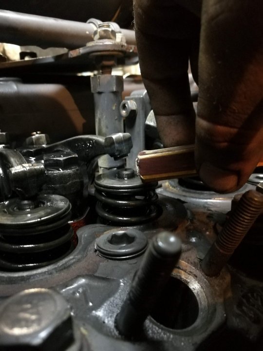

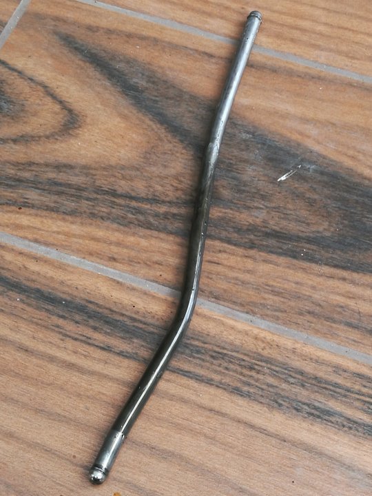

To trzeci cylinder (od rozrządu). To rozbierać dół czy próbować włożyć nową laskę i kręcic wałem?
Wtryski akurat sà wyjete, były sprawdzane. Kwestia dlaczego wygięło laske, takie rzeczy raczej bez powodu się nie dzieją. Ciężko zobaczyć od góry co tam się dzieje na dole
Laska się dźwiga na tyle że gdy zawór powinien być max otwarty to jest tylko trochę uchylony. Ten luz między dźwigienką a laską występuje w pozycji zamkniętego zaworu. Poradzicie jak przekręcić wałem korbowym ręcznie? Na wale od przodu jest przesówka do przedniego wom, kręcenie przez wom nic nie daje, jest uruchamiany elektrohydraulicznie
Po zdjęciu klawiatury wyjmę raczej tylko laskę popychacza. Popychacz chyba wyjdzie dołem.
D 226B-6 Silnik nagle zaczął nierówno pracować. Przyczyna widoczna na zdjęciu. Z materiałów od Kostiego wynika że najprawdopodobniej uszkodził się "pilzstósel" (popychacz). Czeka mnie zdjęcie misy i rozbiórka wszystkiego przed rozrządem aby to wymienić? Ze schematów wynika że muszę wyjąć wałek rozrządui po wyjęciu wałka wyjmę popychacz? Może są inne powody takiego luzu? Nie odkręcałem jeszcze dżwigienek zaworowych. Proszę o jakieś rady, bo robi mi się słabo jak widzę ile roboty mnie czeka (obym się mylił) Pozdrawiam
