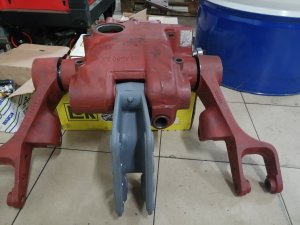

Tak jak ci napisałem chodziło bedzie tak jak pisales dzióra w cylindrze jak w c 330 zeby nie dobił do końca ale jak to bedzie ustawić zeby np ustawić za każdym razem stała głębokośc orki to naprawdę nie wiem. osobiście poddał bym rozdzielacz regeneracji lub wymienił na regenerowany, skoro sa z nim problemy koszt około 400zł więc pewnie mniejszy niz ten rozdzielacz przewody i inne duperele i nadal masz normalny podnośnik takie jest moje zdanie. chyba, że podnosnik służy ci tylko do podoszenia maszyn i nie pracujesz z nimi, np jakis chwytak czy coś innego.
Nie zrobił bym tego w c 360 oryginalne sterowanie jest w porządku i osobiście nie wyobrażam sobie ustawienia za każdym razem głębokości do orki chociazby

Napewno nie bo tracisz wszystkie funkcje automatyczne i nie masz ograniczenia max wysokości podnoszenia jak podeprzesz to jak bujnie z maszyna to napewno się z nim zegnasz

Siłowniki jednostronne więc z pozycją pływająca nie będzie problemu dokładnie jeszcze tego nie planowałem ale raczej będzie oparty na analogowym sygnale chyba że zastosuje rozwiązanie oparte na programie Boscha z cyfrowym sygnale ale to nie jest jeszcze przesadzone poza tym dużo będzie też zależało od czasu jakim będę dysponował, bo niewykluczam także zlecenia wykonania i zastosowania już gotowego, do własnego zastosowania, i rozmieszczenia, bo napewno nie będzie to pudełko prostokątne z potencjometrami.
