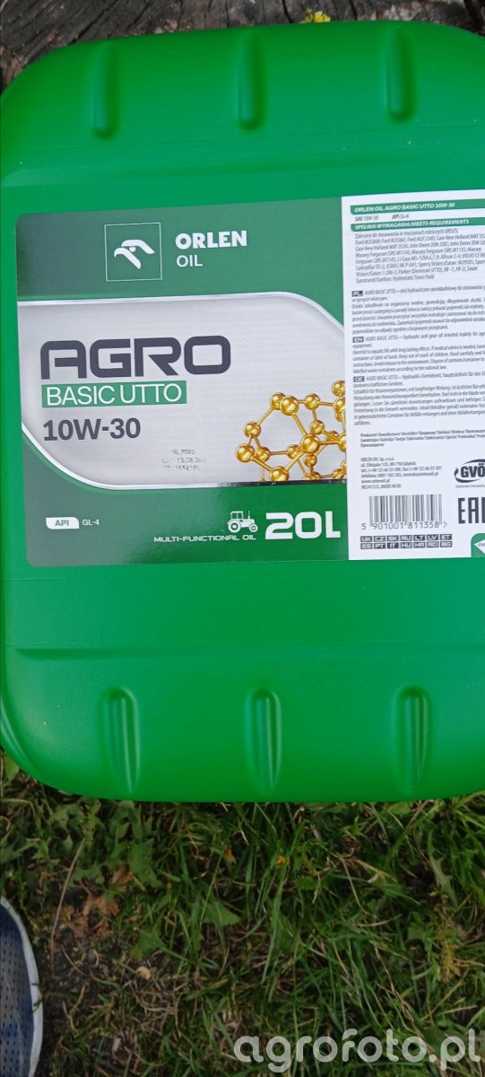

będzie ok zamiast fush agrifarm utto?
jarekm411 288 Opublikowano 28 Września 2025 zależy do czego, do ursusa może być Odnośnik do komentarza https://www.agrofoto.pl/forum/gallery/image/843947-olej-orlen/#findComment-3178766
Leszy 6718 Opublikowano 28 Września 2025 ani ty ani twój sprzęt nie zauważycie różnicy. Ile płaciłeś za bańkę 20? 2 Odnośnik do komentarza https://www.agrofoto.pl/forum/gallery/image/843947-olej-orlen/#findComment-3178769
izydor6280 1319 Opublikowano 28 Września 2025 jak nie zacznie się pienić to będzie 😅 nie rozumiem tego zachwytu wyrobami Fuchs, cena wysoka a jakość wcale nie lepsza od dobrze znanej konkurencji 2 Odnośnik do komentarza https://www.agrofoto.pl/forum/gallery/image/843947-olej-orlen/#findComment-3178771
krzychu121 6365 Opublikowano 28 Września 2025 Cena wysoka??? Odnośnik do komentarza https://www.agrofoto.pl/forum/gallery/image/843947-olej-orlen/#findComment-3178773
rolnikokos 15 Opublikowano 28 Września 2025 również przeszedłem z fuchs utto mp na Orlen basic utto szkoda tylko przepłacać 1 Odnośnik do komentarza https://www.agrofoto.pl/forum/gallery/image/843947-olej-orlen/#findComment-3178776
tytanowyJanusz 5361 Opublikowano 28 Września 2025 13 minut temu, izydor6280 napisał(a): nie rozumiem tego zachwytu wyrobami Fuchs, cena wysoka a jakość wcale nie lepsza od dobrze znanej konkurencji I dlatego moja mocarna chodzi na Delwaku Ale do jakiegoś Opla śmiało leje Orlena z Brico 😄 Odnośnik do komentarza https://www.agrofoto.pl/forum/gallery/image/843947-olej-orlen/#findComment-3178777
tomek73 707 Opublikowano 28 Września 2025 (edytowane) Teraz to już nie wiadomo co dobre. Fuchs nie użuwałem, i nie będe, Orlen tym bardziej. Z Delwaka teraz zszedłem z silnikowego i już wszystko na Schel wszedłem. Podobno najmniej podrabiany. Niemcy do Fendów leją tylko Schel i do Vario to taki co w Polsce jest nie zbyt szybko dostępny. S3T 15 W 40 Ja używałem do teraz S4 TX 10 W 40. Motul teraz bardzo zszedł z jakości, w Toyocie Rav 4 z 2002 r po 7-8 tyś musze go wymieniać, bo mam pojawia mi z ciśnieniem oleju, po wymianie jest ok przez 7-8 tyś. Podobno coś namieszali z produkcja. Różnica jest w kolorze miedzy starym a nowym. Szwagier znalazł różnicę w JD orygilnale w serwisie w zapachu, serwis bardzo sie zdziwił po sprawdzeniu przyznał racje. Edytowane 28 Września 2025 przez tomek73 Odnośnik do komentarza https://www.agrofoto.pl/forum/gallery/image/843947-olej-orlen/#findComment-3178783
robi57362 2842 Opublikowano 28 Września 2025 Leszy napisał: ani ty ani twój sprzęt nie zauważycie różnicy. Ile płaciłeś za bańkę 20? 262zljarekm411 napisał:zależy do czego, do ursusa może być najbardziej zaawansowany sprzęt to case 845xl Odnośnik do komentarza https://www.agrofoto.pl/forum/gallery/image/843947-olej-orlen/#findComment-3178793
jarekm411 288 Opublikowano 28 Września 2025 robi57362 napisał:Leszy napisał: ani ty ani twój sprzęt nie zauważycie różnicy. Ile płaciłeś za bańkę 20? 262zljarekm411 napisał:zależy do czego, do ursusa może być najbardziej zaawansowany sprzęt to case 845xl to też może być Odnośnik do komentarza https://www.agrofoto.pl/forum/gallery/image/843947-olej-orlen/#findComment-3178794
jacor73 2652 Opublikowano 28 Września 2025 Godzinę temu, tomek73 napisał(a): Teraz to już nie wiadomo co dobre. Fuchs nie użuwałem, i nie będe, Orlen tym bardziej. Z Delwaka teraz zszedłem z silnikowego i już wszystko na Schel wszedłem. Podobno najmniej podrabiany. Niemcy do Fendów leją tylko Schel i do Vario to taki co w Polsce jest nie zbyt szybko dostępny. S3T 15 W 40 Ja używałem do teraz S4 TX 10 W 40. Motul teraz bardzo zszedł z jakości, w Toyocie Rav 4 z 2002 r po 7-8 tyś musze go wymieniać, bo mam pojawia mi z ciśnieniem oleju, po wymianie jest ok przez 7-8 tyś. Podobno coś namieszali z produkcja. Różnica jest w kolorze miedzy starym a nowym. Szwagier znalazł różnicę w JD orygilnale w serwisie w zapachu, serwis bardzo sie zdziwił po sprawdzeniu przyznał racje. No faktycznie tego schela to już nikt nie podrobi🤭 A w 23 letnie ravce silnik już dogorywa i dla niej bez różnicy jaki olej wlejesz i na pewno to nie jest zasługa motula Odnośnik do komentarza https://www.agrofoto.pl/forum/gallery/image/843947-olej-orlen/#findComment-3178796
songo 913 Opublikowano 28 Września 2025 ja leje do renaulta do skrzyni i działa, do silnika Shell rimula r4x Odnośnik do komentarza https://www.agrofoto.pl/forum/gallery/image/843947-olej-orlen/#findComment-3178797
Krzysztof81 9839 Opublikowano 28 Września 2025 U mnie firma robi droge to zapytałem na jakich olejach chodzą ich maszyny-koparki, spycharki, ciężarówki itp. Wszystko na Shellu. Przerabiał kilka ale ten jest najlepszy. Odnośnik do komentarza https://www.agrofoto.pl/forum/gallery/image/843947-olej-orlen/#findComment-3178805
Leszy 6718 Opublikowano 28 Września 2025 Do silnika można zainwestować więcej. Kwestia temperatury. Do skrzyni ewentualnie jak pracujesz dużo na pompie to temperatury rosną. Większość ciągników jednak tak nie pracuje. Ja mam tylko siewnik pneumatyczny z napędem hydraulicznym. Przy jakiejś przyczepie zbierającej czy rozrzutniku to prawie się nie liczy. Odnośnik do komentarza https://www.agrofoto.pl/forum/gallery/image/843947-olej-orlen/#findComment-3178808
Krzysztof81 9839 Opublikowano 28 Września 2025 Do silnika nie ma co oszczędzać. Do skrzyni ciągnika zależy co mamy. Jak zwykła mechaniczna skrzynia bez półbiegów czy vario to taki orlen wystarczy z nawiązka. 1 Odnośnik do komentarza https://www.agrofoto.pl/forum/gallery/image/843947-olej-orlen/#findComment-3178809
PolandOnion 333 Opublikowano 28 Września 2025 Też z fuscha przeszedłem na ten ze zdjęcia w C-380 z 15 roku. Odnośnik do komentarza https://www.agrofoto.pl/forum/gallery/image/843947-olej-orlen/#findComment-3178812
Bartek933 5877 Opublikowano 28 Września 2025 Moim zdaniem najlepszy olej to z pewnego źródła, spełniający normy producenta sprzętu i wymieniany w odpowiednim czasie. Czy orlen czy inne to już kwestia wiary Odnośnik do komentarza https://www.agrofoto.pl/forum/gallery/image/843947-olej-orlen/#findComment-3178814
nunu85 689 Opublikowano 28 Września 2025 (edytowane) niby utto, niby 10w30, niby spełnia normy , ale w mrozy gęsty niemiłosiernie. Jak z Orlenu to nie Basica, tylko tego Platinum trzeba brać, wówczas podobnie jak petronas, Fuchs, total ma temperaturę płynięcia poniżej 30 stopni mrozu. az wszedłem na ich strone basic utto ma -27 platinum utto -37 jest jeszcze takie w cos jak orlen multi utto i to tez jest ok. podobmie jak platinum. Wiecie, to sie wydaje, ze duzy mroz to rzadko wiec mozna olac., tymczasem juz w temperaturze koło zera konsystencja tych olejów bedzie diametralnie różna. I hydraulika nowoczesnego traktora na takim gestym moze głupieć. Np nie wrzucac półbiegu dopóki olej troszke sie nie rozrzedzi. Albo zmieniac biegi z wyraźnymi szarpnięciami, z zdecydowanie za długimi opóźnieniami itp. Edytowane 28 Września 2025 przez nunu85 1 Odnośnik do komentarza https://www.agrofoto.pl/forum/gallery/image/843947-olej-orlen/#findComment-3178829
jaco512 1458 Opublikowano 28 Września 2025 Gdzieś czytałem że Basic Utto to dawny Agrol U z Lotosu Odnośnik do komentarza https://www.agrofoto.pl/forum/gallery/image/843947-olej-orlen/#findComment-3178888
nunu85 689 Opublikowano 28 Września 2025 agrol nie spełniał wielu norm np cnh3525, a ten jakimś cudem spełnia. Odnośnik do komentarza https://www.agrofoto.pl/forum/gallery/image/843947-olej-orlen/#findComment-3178890
songo 913 Opublikowano 28 Września 2025 u nas -27 to był ostatnio w 2017, teraz raczej nie spada poniżej -10 Odnośnik do komentarza https://www.agrofoto.pl/forum/gallery/image/843947-olej-orlen/#findComment-3178891
Krzysztof81 9839 Opublikowano 28 Września 2025 Nie wiem o co chodzi rolasom z tym fuschem, chyba dobry marketing. Na pewno jest dobry jak kupi się oryginał ale wątpie że jest lepszy od Mobila czy Shela. Ja kupiłem 20 rozlewnego jesienią , później zimą dokupiłem nastepną 20 w tym.samym sklepie, ten sam olej. Na wiosne serwis, gołym okiem widać że różnią się barwą. Nie wiem o co chodzi. Teraz jak będe wymieniał w Renacie to wezme Orlen a Fendt pójdzie pewnie do żyda to w skrzyni nie będe zmieniać. W kombajnie jak zmieniałem w przekładni to tak spalone jakieś ch*j wie co było. Odnośnik do komentarza https://www.agrofoto.pl/forum/gallery/image/843947-olej-orlen/#findComment-3178892
songo 913 Opublikowano 28 Września 2025 Fuchsa mam w Reno w przednim moście i zwolnicach ale to dlatego że mi wymieniali na serwisie przy okazji naprawy sprzęgła a taki leja wszędzie heh Odnośnik do komentarza https://www.agrofoto.pl/forum/gallery/image/843947-olej-orlen/#findComment-3178893
Krzysztof81 9839 Opublikowano 28 Września 2025 Nie wiem.co tam jest chyba 75-90 czy coś w tym stylu. Te typowo przekładniowe bez hydrauliki itp to tam co wlejesz to będzie smarować. Problemy zaczynają się od przekładnia plus hydraulika plus mokre hamulce plus półbiegi a vario to już w ogóle inna bajka. Najgorsze według znajomego mechanika są Johnderey z ich hamulcami w oleju. Tam trzeba dobry olej plus regularny serwis filtrowy co do godziny interwałów. Odnośnik do komentarza https://www.agrofoto.pl/forum/gallery/image/843947-olej-orlen/#findComment-3178894
nunu85 689 Opublikowano 28 Września 2025 songo napisał:u nas -27 to był ostatnio w 2017, teraz raczej nie spada poniżej -10o tym właśnie pisałem wyżej, że błędne myślenie. przy -27 on już w ogóle przestaje płynac - zmienia się w galaretę. ale przy tych -10 też jest wyraźnie gęstszy , podczas dy zachodnie ( czy chociażby ten multi/ Platinum) nadal są ładne płynne. bo ta lepkość zmienia się liniowo, a nie ze nagle przy jednym stopniu zmiany olej krzepnie jak jakaś woda. Odnośnik do komentarza https://www.agrofoto.pl/forum/gallery/image/843947-olej-orlen/#findComment-3178895
Gość Opublikowano 29 Września 2025 leje taki do jelonka 6620 i jest ok teraz czeka mnie 3 zmiana a wymieniam na co 500godzin Odnośnik do komentarza https://www.agrofoto.pl/forum/gallery/image/843947-olej-orlen/#findComment-3178909
