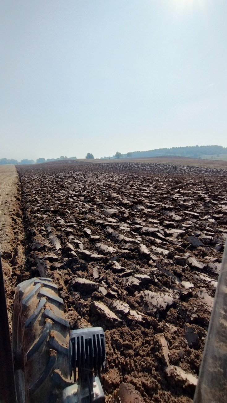

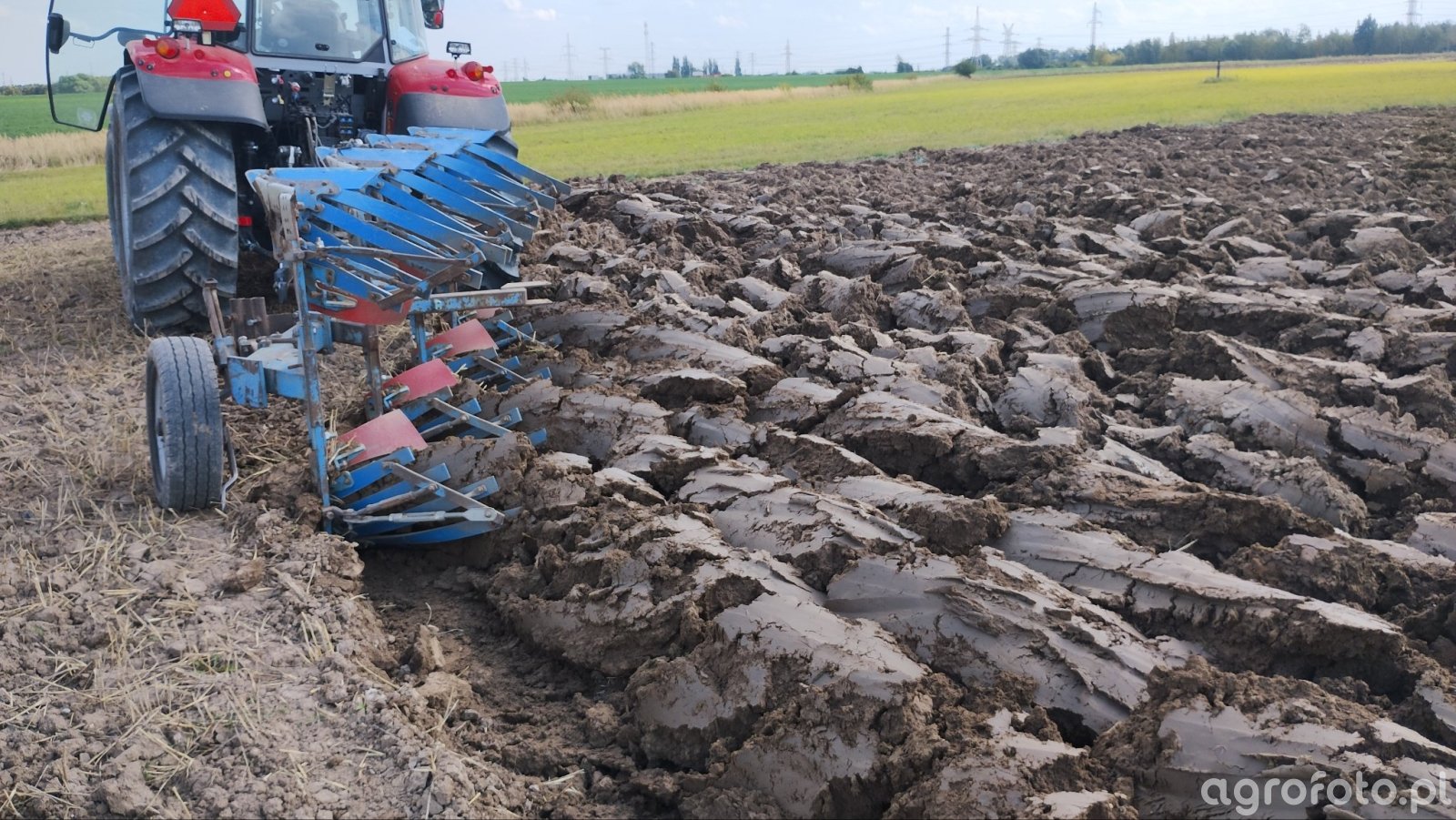

Kiedy wjeżdżać z uprawą w takie coś?
Frontier 76 Opublikowano 2 Września 2025 Najlepiej jeszcze tego samego dnia bo jak zaschnie to potem nie doprawisz. 1 Odnośnik do komentarza https://www.agrofoto.pl/forum/gallery/image/843595-orka-gliny/#findComment-3176660
PawełBoruta 12 Opublikowano 2 Września 2025 Od razu 2 Odnośnik do komentarza https://www.agrofoto.pl/forum/gallery/image/843595-orka-gliny/#findComment-3176664
dantur96 932 Opublikowano 2 Września 2025 Na takie coś to pewnie brona wirowa by się przydała i jakiś konkretny wał za nią 1 Odnośnik do komentarza https://www.agrofoto.pl/forum/gallery/image/843595-orka-gliny/#findComment-3176665
Tigon 1900 Opublikowano 2 Września 2025 od razu wjazd też nie jest ekstra super, zaraz wszystkie wałki zalepione. Odnośnik do komentarza https://www.agrofoto.pl/forum/gallery/image/843595-orka-gliny/#findComment-3176666
pisklaczun 131 Opublikowano 2 Września 2025 rano orka po obiedzie uprawa Odnośnik do komentarza https://www.agrofoto.pl/forum/gallery/image/843595-orka-gliny/#findComment-3176671
misio3p 2433 Opublikowano 2 Września 2025 Jak krawędzie skib zaczną się robić jasne. Z tego co widzę jest za mokro by wjeżdżać w to zaraz za pługiem. 2 Odnośnik do komentarza https://www.agrofoto.pl/forum/gallery/image/843595-orka-gliny/#findComment-3176679
JarekBazydlo 3072 Opublikowano 2 Września 2025 Ja mam sporo takiej ziemi. Jednego dnia orka na drugi dzień brona wirowa i na trzeci dzień siew i wał. Odnośnik do komentarza https://www.agrofoto.pl/forum/gallery/image/843595-orka-gliny/#findComment-3176680
dantur96 932 Opublikowano 2 Września 2025 Taka ziemia to skarb. Może i wymagająca w uprawie ale jak ktoś ma trochę pojęcia i chęci to później napewno w plonie potrafi się odwdzięczyć 2 Odnośnik do komentarza https://www.agrofoto.pl/forum/gallery/image/843595-orka-gliny/#findComment-3176697
wojak1986 2733 Opublikowano 2 Września 2025 1 godzinę temu, dantur96 napisał(a): Taka ziemia to skarb. Może i wymagająca w uprawie ale jak ktoś ma trochę pojęcia i chęci to później napewno w plonie potrafi się odwdzięczyć Przez pojęcie i chęci masz na myśli chyba sprzęt. Czymś małym to katorga to doprawiać... 2 Odnośnik do komentarza https://www.agrofoto.pl/forum/gallery/image/843595-orka-gliny/#findComment-3176708
dantur96 932 Opublikowano 2 Września 2025 Małym napewno. Ale dobry ciągnik brona wirowa i powinno być dobrze Odnośnik do komentarza https://www.agrofoto.pl/forum/gallery/image/843595-orka-gliny/#findComment-3176712
jonek98 2906 Opublikowano 2 Września 2025 siuntka z 2 metrowa brona aktywna pójdzie,inaczej sobie nie wyobrażam tego doprawić Odnośnik do komentarza https://www.agrofoto.pl/forum/gallery/image/843595-orka-gliny/#findComment-3176713
dantur96 932 Opublikowano 2 Września 2025 19 minut temu, jonek98 napisał(a): siuntka z 2 metrowa brona aktywna pójdzie,inaczej sobie nie wyobrażam tego doprawić E tam gadasz dobre brony zwykłe i pójdzie 🤭😂 Odnośnik do komentarza https://www.agrofoto.pl/forum/gallery/image/843595-orka-gliny/#findComment-3176715
konteno 4217 Opublikowano 2 Września 2025 może jakiś ciężki wał talerzowy by to ładnie kruszył Odnośnik do komentarza https://www.agrofoto.pl/forum/gallery/image/843595-orka-gliny/#findComment-3176716
Chłoporobotnik 9152 Opublikowano 3 Września 2025 10 godzin temu, wojak1986 napisał(a): Czymś małym to katorga to doprawiać... Do C-330 brony trójki, na to wrzucone trzy pola z konnych bron, jakiś teownik albo ceownik i się tłucze, najlepiej w poprzek i wzdłuż. Absolutnie żadne kultywatory. Na cięższych kawałkach mam coś podobnego u siebie. Jak zaorzesz rano to uprawa następnego dnia popołudniu. Będzie to co prawda poligon ale jak się wyboru nie ma to się robi tym co jest. 1 Odnośnik do komentarza https://www.agrofoto.pl/forum/gallery/image/843595-orka-gliny/#findComment-3176728
ZenekBezSpodenek 103 Opublikowano 3 Września 2025 Podeschnie.. to wałeczek 1000 + wiróweczka i siewniczek i będzie miodzio. 1 Odnośnik do komentarza https://www.agrofoto.pl/forum/gallery/image/843595-orka-gliny/#findComment-3176742
Moorgi 650 Opublikowano 3 Września 2025 Ja wjeżdżam odrazu bo mam tylko brony i kultywator do uprawy :). Odnośnik do komentarza https://www.agrofoto.pl/forum/gallery/image/843595-orka-gliny/#findComment-3176769

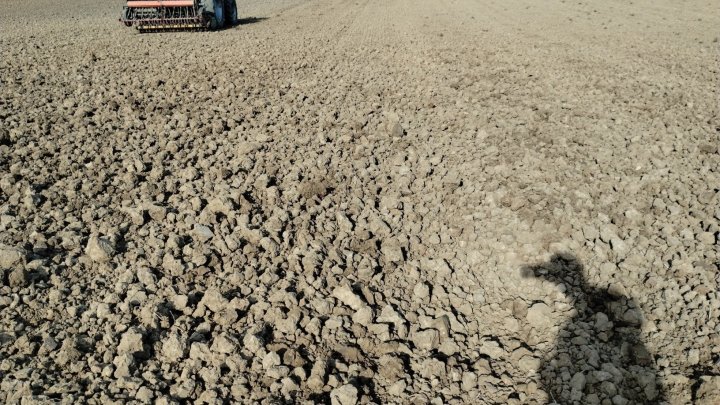

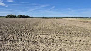

daron64 4822 Opublikowano 3 Września 2025 6 godzin temu, ZenekBezSpodenek napisał(a): Podeschnie.. to wałeczek 1000 + wiróweczka i siewniczek i będzie miodzio. Wałek na 540. Kilka dni po orce leżało. Przejechane kultywatorem z packerem (glina jezdzona dopóki widziałem efekty jakiekolwiek) potem aktywna i gdzie glina to efekt jak na 3 foto. Gdzie lżejsza ziemi na tej samej działce, to jak na 4 foto. 1 i 2 to to samo miejsce, 3 kawałek na górce - glina podobna. Także brona aktywna to nie aż takie panaceum na glinę. Bardziej jakby od razu po orce wjechał zanim to zaschnie. A już w ogóle jakby miał do pługa wał i zaraz po takiej orce wjechał, to wtedy tak. 42 minuty temu, Moorgi napisał(a): mam tylko brony i kultywator do uprawy :). Ile się za gówniarza naskakało po tej glinie na 60 czy małym zetorku. Jeździsz, jeździsz, efektu nie ma. Jak kupiłem stary kultywator z byle jak dospawanym packerem, to już była za***ista różnica. A jak miałem jednego roku wał do pługa to już w ogóle bajka. No i u siebie widzę, że jeśli te glinę się ruszy to trzeba robić od razu na maxa. Bo jak np kiedyś raz przejechałem po orce, trochę rozbilem i potem przed samym siewem odprawiałem dopiero, to był dramat - lepiej było nie ruszać, bo to duża Skibę rozbilem na mniejsze, to porobiły się z tego kamienie. Odnośnik do komentarza https://www.agrofoto.pl/forum/gallery/image/843595-orka-gliny/#findComment-3176770
Tomaszbyk 82 Opublikowano 3 Września 2025 Ja w takiej glinie po orce, od razu jade jeden lub 2 razy talerzówka z wałem daszkowym zeby tą ziemie troche pokroić, wtedy ładnie przeschnie i rototiller i siew. Nie daj Boże że w taka orke jeszcze raz na jesien wleje konkretny deszcz, to w tedy jest dopiero dramat ,to wogole wysuszyc zeby zasiac. Odnośnik do komentarza https://www.agrofoto.pl/forum/gallery/image/843595-orka-gliny/#findComment-3176776
Sadek 1518 Opublikowano 3 Września 2025 W dniu 2.09.2025 o 19:31, dantur96 napisał(a): Taka ziemia to skarb. Może i wymagająca w uprawie ale jak ktoś ma trochę pojęcia i chęci to później napewno w plonie potrafi się odwdzięczyć Pod warunkiem że na wschody jest wilgoć. Jeżeli wzejdzie to już chwilowe braki wody nie straszne. Odnośnik do komentarza https://www.agrofoto.pl/forum/gallery/image/843595-orka-gliny/#findComment-3176794
misio3p 2433 Opublikowano 3 Września 2025 4 godziny temu, daron64 napisał(a): Wałek na 540. Kilka dni po orce leżało. Przejechane kultywatorem z packerem (glina jezdzona dopóki widziałem efekty jakiekolwiek) potem aktywna i gdzie glina to efekt jak na 3 foto. Gdzie lżejsza ziemi na tej samej działce, to jak na 4 foto. 1 i 2 to to samo miejsce, 3 kawałek na górce - glina podobna. Także brona aktywna to nie aż takie panaceum na glinę. Bardziej jakby od razu po orce wjechał zanim to zaschnie. A już w ogóle jakby miał do pługa wał i zaraz po takiej orce wjechał, to wtedy tak. Ile się za gówniarza naskakało po tej glinie na 60 czy małym zetorku. Jeździsz, jeździsz, efektu nie ma. Jak kupiłem stary kultywator z byle jak dospawanym packerem, to już była za***ista różnica. A jak miałem jednego roku wał do pługa to już w ogóle bajka. No i u siebie widzę, że jeśli te glinę się ruszy to trzeba robić od razu na maxa. Bo jak np kiedyś raz przejechałem po orce, trochę rozbilem i potem przed samym siewem odprawiałem dopiero, to był dramat - lepiej było nie ruszać, bo to duża Skibę rozbilem na mniejsze, to porobiły się z tego kamienie. Dzień - dwa po orce trzeba wjeżdżać z aktywną broną i powinno być lepiej. Kilka dni po orce to za późno Odnośnik do komentarza https://www.agrofoto.pl/forum/gallery/image/843595-orka-gliny/#findComment-3176797
daron64 4822 Opublikowano 4 Września 2025 @misio3p a to zauważyłem jak siałem - zaoralem szerzej niż miałem siać i na jednym skraju pola został nieruszony kawałek - przejechałem tam agregatem, to dużo lepszy efekt. Tak jak pisałem tam wcześniej - jak się rozbije trochę, ale nie do końca, to robią się potem kamienie i nie ma opcji rozbić. A jak nieruszone, to tak jakby wierzch był tylko tak fest zaschnięty i dużo lepiej się uprawia. W tym roku tylko kawałek koło domu sieje na zimę, to spróbuję jednego dnia zaorać i rozbić kultywatorem z wałem i bronami, a następnego dnia siać Odnośnik do komentarza https://www.agrofoto.pl/forum/gallery/image/843595-orka-gliny/#findComment-3176832
Setik 612 Opublikowano 4 Września 2025 Chłoporobotnik napisał: 10 godzin temu, wojak1986 napisał(a): Czymś małym to katorga to doprawiać... Do C-330 brony trójki, na to wrzucone trzy pola z konnych bron, jakiś teownik albo ceownik i się tłucze, najlepiej w poprzek i wzdłuż. Absolutnie żadne kultywatory. Na cięższych kawałkach mam coś podobnego u siebie. Jak zaorzesz rano to uprawa następnego dnia popołudniu. Będzie to co prawda poligon ale jak się wyboru nie ma to się robi tym co jest. Poligon to najmniejszy problem. Ziemia po takiej jeździe bronami to ubita jest jak kamień i nic nie chce rosnąć. Najlepsze efekty daje brona wirowa jak lekko obeschnie z wierzchu albo bierny (agregat/brony zwykłe) jak sie to zeschnie, dobrze to przeleje i zacznie obsychać. 1 Odnośnik do komentarza https://www.agrofoto.pl/forum/gallery/image/843595-orka-gliny/#findComment-3176862
sw_kamil 337 Opublikowano 4 Września 2025 A może lepiej takiej ziemi w ogóle nie orać? Odnośnik do komentarza https://www.agrofoto.pl/forum/gallery/image/843595-orka-gliny/#findComment-3176864
Chłoporobotnik 9152 Opublikowano 4 Września 2025 55 minut temu, Setik napisał(a): Poligon to najmniejszy problem. Ziemia po takiej jeździe bronami to ubita jest jak kamień i nic nie chce rosnąć. Najlepsze efekty daje brona wirowa jak lekko obeschnie z wierzchu albo bierny (agregat/brony zwykłe) jak sie to zeschnie, dobrze to przeleje i zacznie obsychać. A czym mam ciągnąć tą wirową? Robi się tym co jest. Odnośnik do komentarza https://www.agrofoto.pl/forum/gallery/image/843595-orka-gliny/#findComment-3176866
konteno 4217 Opublikowano 4 Września 2025 (edytowane) Godzinę temu, sw_kamil napisał(a): A może lepiej takiej ziemi w ogóle nie orać? znajomy na zimę taką orze pod QQ jak obornik rozwiezie i faktycznie uprawa wiosną to bajka bo się kruszy na pył co orze ilaste lub podobne by jeszcze zasiać w tym roku to często wirnikową jedzie w to Edytowane 4 Września 2025 przez konteno Odnośnik do komentarza https://www.agrofoto.pl/forum/gallery/image/843595-orka-gliny/#findComment-3176869
