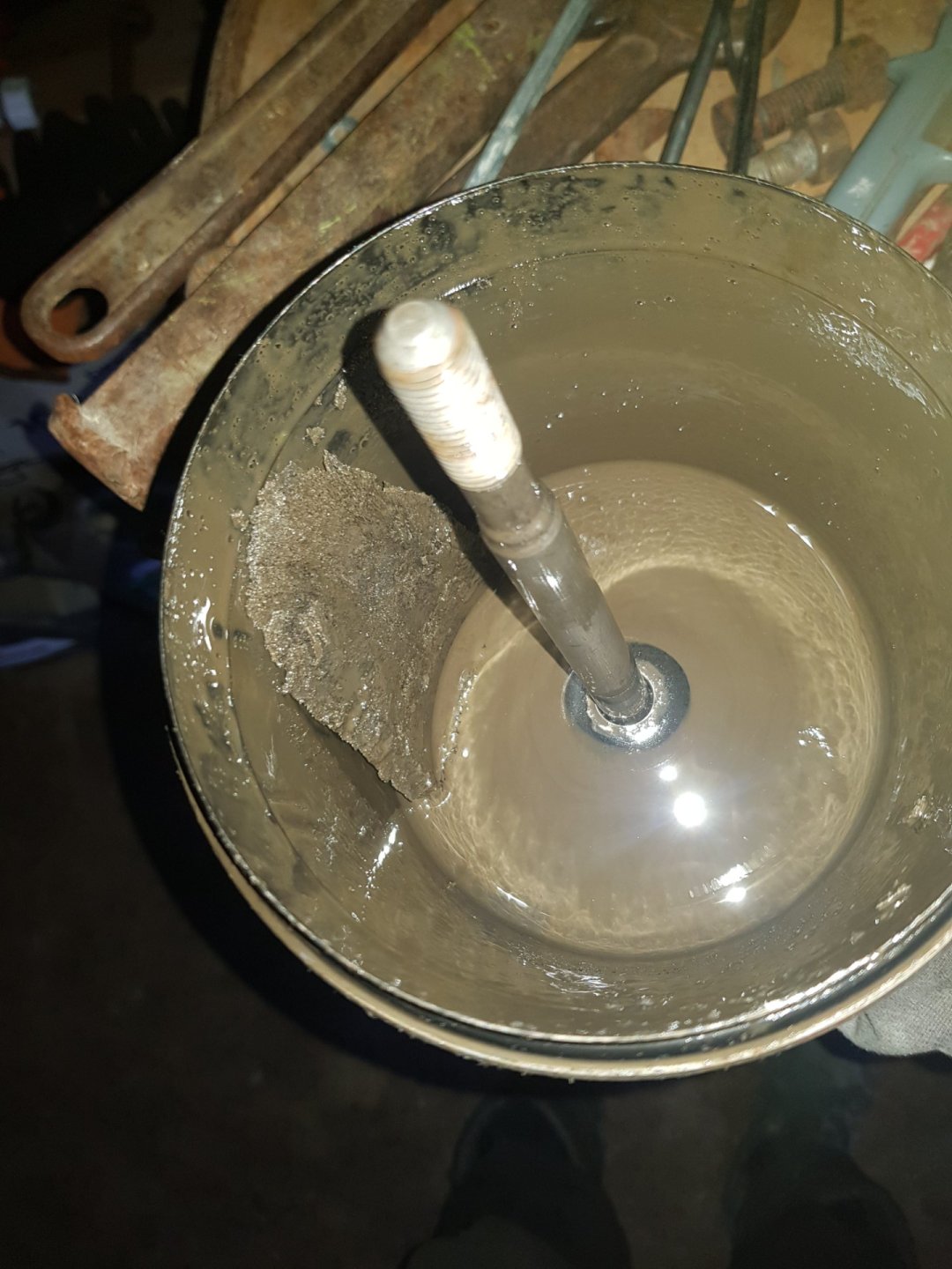

Kombajn ewidentnie wali olejem z kolektora wydechowego. To nie paliwo tylko olej ! Ciężko kręci. Myślałem że może akumulator, ale po założeniu drugiego to samo. Nie wiem kiedy był olej silnikowy zmieniany, ale ma dziwny kolor. Nie jest brudny czarny tylko ... hmm... taki jasno brązowy mętny. Zobaczę jeszcze ten filtr powietrza...
