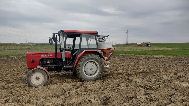

Nawet do lejka big bag 600 kg wejdzie 😂
prorok 2585 Opublikowano 16 Marca 2024 1 Odnośnik do komentarza https://www.agrofoto.pl/forum/gallery/image/833791-rozsiewacz-lej-ursus-c-360/#findComment-3106498
Piotruniu25 3799 Opublikowano 16 Marca 2024 Ciekawe czy rama rozsiewacza jest tego samego zdania.😅 3 Odnośnik do komentarza https://www.agrofoto.pl/forum/gallery/image/833791-rozsiewacz-lej-ursus-c-360/#findComment-3106502
prorok 2585 Opublikowano 16 Marca 2024 @Piotruniu25 Czym prędzej lejek się rozpadnie tym szybciej będzie "nowy" rozsiewacz 😉😂 1 Odnośnik do komentarza https://www.agrofoto.pl/forum/gallery/image/833791-rozsiewacz-lej-ursus-c-360/#findComment-3106513
Chłoporobotnik 8750 Opublikowano 16 Marca 2024 Masz małe kawałki, jak wygląda sprawa z dosiewaniem do miedzy w tego typu rozsiewaczu? Tak żeby względnie doleciało a do sąsiada nie przeleciało... I kwestia ustawień, dużo prób i błędów aby się nauczyć ustawiać na różne nawozy? Odnośnik do komentarza https://www.agrofoto.pl/forum/gallery/image/833791-rozsiewacz-lej-ursus-c-360/#findComment-3106515
Leszy 6716 Opublikowano 16 Marca 2024 To musisz sobie szukać takiego z lancami rozsiewającymi 😜 Odnośnik do komentarza https://www.agrofoto.pl/forum/gallery/image/833791-rozsiewacz-lej-ursus-c-360/#findComment-3106524
Sylwekx25 6259 Opublikowano 16 Marca 2024 Chłoporobotnik napisał: Masz małe kawałki, jak wygląda sprawa z dosiewaniem do miedzy w tego typu rozsiewaczu? Tak żeby względnie doleciało a do sąsiada nie przeleciało... I kwestia ustawień, dużo prób i błędów aby się nauczyć ustawiać na różne nawozy? Piotrek, jak chcesz rozsiewacz to szukaj kosa. Z tych polskich małych najlepszy wybór Odnośnik do komentarza https://www.agrofoto.pl/forum/gallery/image/833791-rozsiewacz-lej-ursus-c-360/#findComment-3106526
Uziu92 9486 Opublikowano 16 Marca 2024 ja mam dużo klinów, to te najmniejsze biorę wiaderko i sypie ręką na bogato raz i koniec nawożenia, jak był nawóz tani to nie patrzyłem że leci do sąsiada czy na drogę. Ode mnie poleciało do niego a od niego do mnie i jeden czort. Odnośnik do komentarza https://www.agrofoto.pl/forum/gallery/image/833791-rozsiewacz-lej-ursus-c-360/#findComment-3106530
tytanowyJanusz 5062 Opublikowano 16 Marca 2024 1 godzinę temu, Chłoporobotnik napisał: Masz małe kawałki, jak wygląda sprawa z dosiewaniem do miedzy w tego typu rozsiewaczu? Tak żeby względnie doleciało a do sąsiada nie przeleciało... I kwestia ustawień, dużo prób i błędów aby się nauczyć ustawiać na różne nawozy? Tak jak Sylwek pisze, szukaj Kosa. Dzięki taśmie wysiejesz absolutnie wszystko, nawet wapno palone tzn budowlane które w lejku zawiesi się. Ponadto lejek mieli nawóz mieszadłem. Kos ma jeszcze jeszcze jedną ważną zaletę dla Ciebie. Ma przesuwany talerz lewo-prawo. Gdy jest idealnie wyśrodkowany a nawóz spada uregulowanym strumieniem na tarcze to nawet równo sieje. Kiedyś się tym bawiłem to tak przesunąłem tarcze że na jedną stronę rzucał tylko ze 2m Odnośnik do komentarza https://www.agrofoto.pl/forum/gallery/image/833791-rozsiewacz-lej-ursus-c-360/#findComment-3106535
konteno 3859 Opublikowano 16 Marca 2024 2 godziny temu, Chłoporobotnik napisał: Masz małe kawałki, jak wygląda sprawa z dosiewaniem do miedzy w tego typu rozsiewaczu? Tak żeby względnie doleciało a do sąsiada nie przeleciało... I kwestia ustawień, dużo prób i błędów aby się nauczyć ustawiać na różne nawozy? zakładasz limiter i po problemie Odnośnik do komentarza https://www.agrofoto.pl/forum/gallery/image/833791-rozsiewacz-lej-ursus-c-360/#findComment-3106536

robi57362 2807 Opublikowano 17 Marca 2024 Uziu92 napisał:ja mam dużo klinów, to te najmniejsze biorę wiaderko i sypie ręką na bogato raz i koniec nawożenia, jak był nawóz tani to nie patrzyłem że leci do sąsiada czy na drogę. Ode mnie poleciało do niego a od niego do mnie i jeden czort.gorzej jak sasiad nawozu nie sieje Odnośnik do komentarza https://www.agrofoto.pl/forum/gallery/image/833791-rozsiewacz-lej-ursus-c-360/#findComment-3106544
krzysiek1979 380 Opublikowano 17 Marca 2024 Miałem taki sam lejek, walił nawozem w ciągnik że wszedzie na grubo leżało.W kabinie najebane na biało. W tamtym roku sprzedałem za 600 dziada. Odnośnik do komentarza https://www.agrofoto.pl/forum/gallery/image/833791-rozsiewacz-lej-ursus-c-360/#findComment-3106545
witejus 10482 Opublikowano 17 Marca 2024 I zaraziłeś szmelcem kogoś innego.😆 Odnośnik do komentarza https://www.agrofoto.pl/forum/gallery/image/833791-rozsiewacz-lej-ursus-c-360/#findComment-3106551

Chłoporobotnik 8750 Opublikowano 17 Marca 2024 Przed chwilą, superfarmer02 napisał: guslik się to chyba nazywało. widziałem kilka takich do sprzedania w granicach 700zł. na 2,5 albo 3m do siało Ototo, coś takiego. Skrzynia zasypowa mała na całą szerokość rozsiewacza. Coś mi się z nazwą na "g" kojarzyło ale nie mogłem sobie przypomnieć. Gucio to były te wahadłowe lejki. 1 Odnośnik do komentarza https://www.agrofoto.pl/forum/gallery/image/833791-rozsiewacz-lej-ursus-c-360/#findComment-3106558
mani51 390 Opublikowano 17 Marca 2024 Chłopaki jak już doradzanie to może chociaż Motyl a nie Kos. Trochę większy kosz i oryginalnie na podnośnik. 2 Odnośnik do komentarza https://www.agrofoto.pl/forum/gallery/image/833791-rozsiewacz-lej-ursus-c-360/#findComment-3106560

tytanowyJanusz 5062 Opublikowano 17 Marca 2024 51 minut temu, Chłoporobotnik napisał: Najlepszy takiej konstrukcji, który gdzieś w Agrochemii widziałem, z lat 60. Zawieszany, siał tylko tyle co za ciągnik. Nie używam takiego wapna. Dla mnie kos ma kilka wad - wyżej trzeba podrzucać i co najważniejsze nie jest tak mobilny. Musiałbym angażować jakiegoś machera żeby przerabiał mi to na podnośnik. Po trzecie - nie schowam go pod dach a plastikowego lejka we dwóch się wrzuci na wóz w stodole i niech stoi. No wiek - niby nic skomplikowanego a niech coś trachnie, części nie kupi i do wyrzucenia. Jeśli tylko wydobrzeję to będę siał ręką. Jak nie - to będzie gorzej. Fakt, wyżej załadunek. A czemu ma być na podnośnik? Ciągany na dyszlu nie może być? Co do części to puki co są jeszcze dostępne wszystkie. Odnośnik do komentarza https://www.agrofoto.pl/forum/gallery/image/833791-rozsiewacz-lej-ursus-c-360/#findComment-3106568
Chłoporobotnik 8750 Opublikowano 17 Marca 2024 Nie bo kawałki bardzo małe, krótkie, wąskie i za każdym razem włazić, złazić, wyłączać. Kawałki od 10 do 25a. Szerokość od 10m (nawet węziej czasem) do 25m. Długość od 50-60m do 140m. Odnośnik do komentarza https://www.agrofoto.pl/forum/gallery/image/833791-rozsiewacz-lej-ursus-c-360/#findComment-3106569
tytanowyJanusz 5062 Opublikowano 17 Marca 2024 Pioter, ależ Ty wygodny się zrobił 🙆. Nie dogodzisz. Po Kosie na dyszlu ciągnik czysty, a po lejku to nawóz będziesz miał w kabinie. Odnośnik do komentarza https://www.agrofoto.pl/forum/gallery/image/833791-rozsiewacz-lej-ursus-c-360/#findComment-3106576
Chłoporobotnik 8750 Opublikowano 17 Marca 2024 Ręka najlepsza. Robię rozeznanie bo nie wiem czy dam radę jesienią w ogóle ręką rozsiewać. Odnośnik do komentarza https://www.agrofoto.pl/forum/gallery/image/833791-rozsiewacz-lej-ursus-c-360/#findComment-3106578
mani51 390 Opublikowano 17 Marca 2024 tytanowyJanusz napisał: Pioter, ależ Ty wygodny się zrobił 🙆. Nie dogodzisz. Po Kosie na dyszlu ciągnik czysty, a po lejku to nawóz będziesz miał w kabinie. zawsze można osłonę dorobić. U siebie w Amazone zae przerabiałem bo oryginał w ogóle nie zdawał egzaminu. Teraz ciągnik czysty. Odnośnik do komentarza https://www.agrofoto.pl/forum/gallery/image/833791-rozsiewacz-lej-ursus-c-360/#findComment-3106579
tytanowyJanusz 5062 Opublikowano 17 Marca 2024 13 minut temu, Chłoporobotnik napisał: Ręka najlepsza. Robię rozeznanie bo nie wiem czy dam radę jesienią w ogóle ręką rozsiewać. Młodyś chłopina, co Cię dopadło że tak zaniemogłeś? Odnośnik do komentarza https://www.agrofoto.pl/forum/gallery/image/833791-rozsiewacz-lej-ursus-c-360/#findComment-3106581
