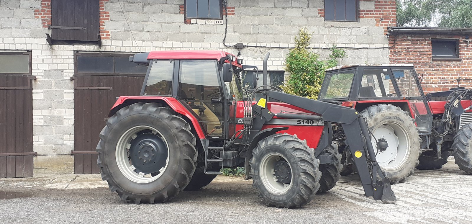

micgal39533 759 Opublikowano 7 Stycznia 2024 Muszę kupić coś takiego tylko 5150 najlepiej Odnośnik do komentarza https://www.agrofoto.pl/forum/gallery/image/832324-case/#findComment-3092203
mf362 1395 Opublikowano 7 Stycznia 2024 C362 poszła ? @micgal39533 Odnośnik do komentarza https://www.agrofoto.pl/forum/gallery/image/832324-case/#findComment-3092210
Michał88 348 Opublikowano 7 Stycznia 2024 16 minut temu, micgal39533 napisał: Muszę kupić coś takiego tylko 5150 najlepiej Jako użytkownik serii 51 doradzam Ci kupić już MX, to podobne modele ale MX ma rozwiązana lepiej hydraulikę, jest tańsza i łatwiejsza w naprawie. Tu sama regeneracja pompy to 8tyś zł. Obecnie jak bym miał kupować to już MX, w ciągu 2 lat wsadziłem w maxuma 40 tyś zł, z czego 20 to pompa i podnośnik i pierdoły co pasowało przy okazji wymienić. Odnośnik do komentarza https://www.agrofoto.pl/forum/gallery/image/832324-case/#findComment-3092213
Tyfo89 578 Opublikowano 7 Stycznia 2024 Żeby kupić ogarniętego mx-a to trzeba dołożyć te 40 tyś. Coś o tym wiem bo niedawna nabył podobnego case. Ogólnie z używkami tak jest jak trafisz, a największym problem w nich jest poprzedni właściciel. 2 Odnośnik do komentarza https://www.agrofoto.pl/forum/gallery/image/832324-case/#findComment-3092216
Gość Opublikowano 7 Stycznia 2024 14 minut temu, Michał88 napisał: Jako użytkownik serii 51 doradzam Ci kupić już MX, to podobne modele ale MX ma rozwiązana lepiej hydraulikę, jest tańsza i łatwiejsza w naprawie. Tu sama regeneracja pompy to 8tyś zł. Obecnie jak bym miał kupować to już MX, w ciągu 2 lat wsadziłem w maxuma 40 tyś zł, z czego 20 to pompa i podnośnik i pierdoły co pasowało przy okazji wymienić. Wsadziłeś kupe kasy bo trafiłeś dojechanego trupa to nie dziwi się teraz. 🤷♂️ 37 minut temu, micgal39533 napisał: Muszę kupić coś takiego tylko 5150 najlepiej Życzę powodzenia. Sam szukałem dwa lata i jakoś udało się coś sensownego kupić. Nie patrz na wygląd ani opony bo to jest najmniejszy problem. Najważniejsze to podzespoły żeby były w porządku. @lukzuuu12 wiela teraz trzeba PLN-ów położyć za takiego? Odnośnik do komentarza https://www.agrofoto.pl/forum/gallery/image/832324-case/#findComment-3092218
micgal39533 759 Opublikowano 7 Stycznia 2024 mf362 napisał: C362 poszła ? @micgal39533 Tak pojechała wczoraj Michał88 napisał: 16 minut temu, micgal39533 napisał: Muszę kupić coś takiego tylko 5150 najlepiej Jako użytkownik serii 51 doradzam Ci kupić już MX, to podobne modele ale MX ma rozwiązana lepiej hydraulikę, jest tańsza i łatwiejsza w naprawie. Tu sama regeneracja pompy to 8tyś zł. Obecnie jak bym miał kupować to już MX, w ciągu 2 lat wsadziłem w maxuma 40 tyś zł, z czego 20 to pompa i podnośnik i pierdoły co pasowało przy okazji wymienić. Ładnie Cię skasowali za regenerację. Większość napraw zrobi się samemu tak że nie byłoby tak źle, ale co kupię to jeszcze nie wiem zależy czy będzie coś godnego czy trzeba będzie szukać z innym znaczkiem Odnośnik do komentarza https://www.agrofoto.pl/forum/gallery/image/832324-case/#findComment-3092221
robi57362 2890 Opublikowano 7 Stycznia 2024 Michał88 napisał: 16 minut temu, micgal39533 napisał: Muszę kupić coś takiego tylko 5150 najlepiej Jako użytkownik serii 51 doradzam Ci kupić już MX, to podobne modele ale MX ma rozwiązana lepiej hydraulikę, jest tańsza i łatwiejsza w naprawie. Tu sama regeneracja pompy to 8tyś zł. Obecnie jak bym miał kupować to już MX, w ciągu 2 lat wsadziłem w maxuma 40 tyś zł, z czego 20 to pompa i podnośnik i pierdoły co pasowało przy okazji wymienić. w mx ponoć skrzynia jest znowusz gorsza i droższa Odnośnik do komentarza https://www.agrofoto.pl/forum/gallery/image/832324-case/#findComment-3092238
JD1052 315 Opublikowano 7 Stycznia 2024 W większości to jest to samo więc czemu gorsza i droższa? A w samych 51 bylo że 3 rodzaje koszy polbiegow i niektórych już nie dostaniesz Odnośnik do komentarza https://www.agrofoto.pl/forum/gallery/image/832324-case/#findComment-3092253
Michał88 348 Opublikowano 7 Stycznia 2024 1 godzinę temu, PRIMO napisał: Wsadziłeś kupe kasy bo trafiłeś dojechanego trupa to nie dziwi się teraz. 🤷♂️ Nie powiedział by że był dojechany bo 5 lat pracował bez żadnego wkładu finansowego. Zaczęło się od tarczki półbiegu a skończyło na podnośniku. Ja nie mam czasu, ciepłego warsztatu ani pomocy na takie remonty. Mariusz Zdanowski naprawiał, dla mnie to nie tajemnica, czy dużo czy mało to już kwestia tego jak się patrzy. Jest gwarancja i zapewne większa wiedza i doświadczenie. 1 godzinę temu, micgal39533 napisał: Tak pojechała wczoraj Ładnie Cię skasowali za regenerację. Większość napraw zrobi się samemu tak że nie byłoby tak źle, ale co kupię to jeszcze nie wiem zależy czy będzie coś godnego czy trzeba będzie szukać z innym znaczkiem To nie c 360 żeby samemu zrobić i za rok robić jeszcze raz. Wolę wydać raz kasę i niech to zrobi ktoś kto to robił już 50 razy i wie na co spojrzeć. Jak chcesz sam naprawiać pompę i kompensator to życzę powodzenia, nie mówię nawet o regulacji podnośnika - niby proste a nie do końca a też dwóch lewych rąk nie mam. Nie uważam że to zły ciągnik, wręcz przeciwnie ale chyba jego czas przemija i każdy egzemplarz już trochę przepracował jak nasze ursusy, z tym że koszta naprawy czy też części są 3 razy droższe niż ursusowskie. Wielkim plusem są półbiegi w głównej rękojeści, rewers bez sprzęgła i ten podnośnik. Kabina nawet szczelna i nie za głośna ( choć i nie za cicha ). Jak ja kupowałem to najdroższe były po 50 tyś zł i w tej kwocie kupiłem. Teraz trzeba te 70-80 wyciągnąć z kieszeni. 1 Odnośnik do komentarza https://www.agrofoto.pl/forum/gallery/image/832324-case/#findComment-3092254
micgal39533 759 Opublikowano 7 Stycznia 2024 Pompę tam zrobić to nie jest wielki problem tak samo jak skrzynie ;)To że części są droższe to i tak wyjdzie taniej niż ursus którego trzeba będzie rozbierać za rok i wymienić te same części Odnośnik do komentarza https://www.agrofoto.pl/forum/gallery/image/832324-case/#findComment-3092263
mf362 1395 Opublikowano 7 Stycznia 2024 4 godziny temu, micgal39533 napisał: Tak pojechała wczoraj Ładnie Cię skasowali za regenerację. Większość napraw zrobi się samemu tak że nie byłoby tak źle, ale co kupię to jeszcze nie wiem zależy czy będzie coś godnego czy trzeba będzie szukać z innym znaczkiem Zeszłes coś z ceny z ogłoszenia czy dostałeś to co chciałeś? Odnośnik do komentarza https://www.agrofoto.pl/forum/gallery/image/832324-case/#findComment-3092314
micgal39533 759 Opublikowano 7 Stycznia 2024 Poszła za 34 plus zostały mi koła do międzyrzędzi 1 Odnośnik do komentarza https://www.agrofoto.pl/forum/gallery/image/832324-case/#findComment-3092336
tomek73 717 Opublikowano 7 Stycznia 2024 5 godzin temu, PRIMO napisał: Wsadziłeś kupe kasy bo trafiłeś dojechanego trupa to nie dziwi się teraz. 🤷♂️ Co to jest 50 tyś w taki ciągnik włożyć. Ja w Fendta 920 MAN w 3 lata 90 włożyłem. Opony tylne 25 za BKT, a dobrej firmy pomad 50 tys michelin 60, To tylko tył . Cały układ wtryskowy teraz kupiłem nowy za 20 tyś, bo chcę podnieść moc na 280 km a okazało się że pompa jest za mała. Reszta to same pierdoły, podniesienie mocy, zaczep, dociażenie, i zrobienie ciagnika takim jak ma być w 100% sprawny i oryginalny. Dodam że zanim kupiłem Fendta to oglądałem z 40 sztuk, zrobiłem 5 tyś km i tylko 2 oglądałem co mogłem kupić za 300 netto, na jednego spóżniłem się dzień. Nie zdążyłem z mechanikiem podjechać. Drugi to ten co kupiłem za 190 netto. Niestety był trochę zaniedbany, To było 3 lata temu, teraz trzeba z 80 do takiego doliczyć. MX 150 kupiłem 9 letniego z przebiegiem 8400 i 3 lata temu robiłem silnik i skrzynie to wyszło w sumie 40 tys, silnik 2 razy robiony, po 3 godzinach zatarł się. Wina nie oryginalnych tłoków KMB. Teraz zaczynam zastanawiać sie na jego sprzedażą i kupieniem następnego Fendta. Odnośnik do komentarza https://www.agrofoto.pl/forum/gallery/image/832324-case/#findComment-3092345
Tyfo89 578 Opublikowano 7 Stycznia 2024 tomek73 napisał:MX 150 kupiłem 9 letniego z przebiegiem 8400 i 3 lata temu robiłem silnik i skrzynie to wyszło w sumie 40 tys, silnik 2 razy robiony, po 3 godzinach zatarł się. Wina nie oryginalnych tłoków KMB. Teraz zaczynam zastanawiać sie na jego sprzedażą i kupieniem następnego Fendta.I wierzyłeś przy zakupie w ten przebieg? Bo zajeździci cumminsa z przebiegiem 10tyś mth to raczej nie jest normalne. No chyba że silnik ktoś zagotował. Odnośnik do komentarza https://www.agrofoto.pl/forum/gallery/image/832324-case/#findComment-3092349
mf362 1395 Opublikowano 7 Stycznia 2024 26 minut temu, micgal39533 napisał: Poszła za 34 plus zostały mi koła do międzyrzędzi Dobre pieniądze 💸 Odnośnik do komentarza https://www.agrofoto.pl/forum/gallery/image/832324-case/#findComment-3092353
micgal39533 759 Opublikowano 7 Stycznia 2024 Dobry sprzęt to i pieniądze dobre 🙈😅 Odnośnik do komentarza https://www.agrofoto.pl/forum/gallery/image/832324-case/#findComment-3092369
tomek73 717 Opublikowano 8 Stycznia 2024 15 godzin temu, Tyfo89 napisał: I wierzyłeś przy zakupie w ten przebieg? Bo zajeździci cumminsa z przebiegiem 10tyś mth to raczej nie jest normalne. No chyba że silnik ktoś zagotował. Ciągnik miał 9 lat jak kupowałem, z ksiażką prowadzona którą sam znalazłem w ciągniku,, ale fakt, co do przebiegu to teraz tak sobie oceniam. Nie raz słyszę że silniki Cuminsa robią z przebiegiem 10 tyś. Np Bardowski w JCB. Deutz w Fendzie 7 nie rzadko nie wytrzyma, przy 2 padają, a 412 koniecznie przed 4,5 tyś rozbierać bo inaczej wał się rozpadnie. U znajomego w JD 280 km robili przy 13 tyś i nowy wał zakładali bo stary to śmietnik,. Ciągnik od nowego, jeden kierowca, bardzo zadbany. Odnośnik do komentarza https://www.agrofoto.pl/forum/gallery/image/832324-case/#findComment-3092467
JD1052 315 Opublikowano 8 Stycznia 2024 Mam mx grubo ponad 15tys silnika k nie rozbierany, sisu 19tys też nie rozbierany w świetnej kondycji oba silniki 1 Odnośnik do komentarza https://www.agrofoto.pl/forum/gallery/image/832324-case/#findComment-3092468
Tyfo89 578 Opublikowano 8 Stycznia 2024 (edytowane) 12 minut temu, tomek73 napisał: Ciągnik miał 9 lat jak kupowałem, z ksiażką prowadzona którą sam znalazłem w ciągniku,, ale fakt, co do przebiegu to teraz tak sobie oceniam. Nie raz słyszę że silniki Cuminsa robią z przebiegiem 10 tyś. Np Bardowski w JCB. Deutz w Fendzie 7 nie rzadko nie wytrzyma, przy 2 padają, a 412 koniecznie przed 4,5 tyś rozbierać bo inaczej wał się rozpadnie. U znajomego w JD 280 km robili przy 13 tyś i nowy wał zakładali bo stary to śmietnik,. Ciągnik od nowego, jeden kierowca, bardzo zadbany. Ciężko powiedzieć z kim nie rozmawiałem przed zakupem case każdy mówił że cummins to pancerny silnik przy prawidłowej eksploatacji. Nie raz było słychać że 30 tyś mth potrafią robić te silniki bez remontu. Według mnie to wszystko zależy jak kto go wcześniej użytkował. Mój case np. ma 12 tyś mth przebiegu czy oryginał czy nie nie wnikam patrzyłem na stan rzeczywisty ciągnika. Ale przy silniku nic nie widać żeby było coś rozkręcane. Edytowane 8 Stycznia 2024 przez Tyfo89 Odnośnik do komentarza https://www.agrofoto.pl/forum/gallery/image/832324-case/#findComment-3092471
tomek73 717 Opublikowano 8 Stycznia 2024 Dokładnie każdy tak mówi o Cuminsie, a też o remontach słyszę przy 10 tyś. U mnie na 1 i 6 cylindrze blok był tak wydarty że 1 szlif nie wyszedł trzeba było tuleję wstawiać. Dlatego też nie wierze już w te przebiegi ciągników, zwłaszcza że 3 lata temu widziałem w Niemczech 936 Fendt 5 letni z przebiegiem 16 tyś. Woził biomasę i 3 kierowców, stan super, Odnośnik do komentarza https://www.agrofoto.pl/forum/gallery/image/832324-case/#findComment-3092473
micgal39533 759 Opublikowano 8 Stycznia 2024 Jeżeli ktoś dbał o oleje filtry to ten silnik wytrzyma dużo, zresztą jak każdy inny jak robi przebiegi po kilkadziesiąt godzin więcej bez wymiany, filtry powietrza po zalepiane to czego oczekiwać Odnośnik do komentarza https://www.agrofoto.pl/forum/gallery/image/832324-case/#findComment-3092483
Pigmei 2079 Opublikowano 8 Stycznia 2024 (edytowane) Jednemu trafi się skarbonka drugiemu rodzynek, tu nawet cena nie ma wiele wspólnego ze stanem i przebiegiem widocznym w dniu zakupu. Ot ruletka na rynku używanych gratów. Edytowane 8 Stycznia 2024 przez Pigmei Odnośnik do komentarza https://www.agrofoto.pl/forum/gallery/image/832324-case/#findComment-3092485
szymekrolnik89 120 Opublikowano 8 Stycznia 2024 tomek73 napisał: Dokładnie każdy tak mówi o Cuminsie, a też o remontach słyszę przy 10 tyś. U mnie na 1 i 6 cylindrze blok był tak wydarty że 1 szlif nie wyszedł trzeba było tuleję wstawiać. Dlatego też nie wierze już w te przebiegi ciągników, zwłaszcza że 3 lata temu widziałem w Niemczech 936 Fendt 5 letni z przebiegiem 16 tyś. Woził biomasę i 3 kierowców, stan super, a w jakiej firmie bo mój jelonek to samo robił u niemiaszków? Odnośnik do komentarza https://www.agrofoto.pl/forum/gallery/image/832324-case/#findComment-3092492
micgal39533 759 Opublikowano 8 Stycznia 2024 Podstawa to posprawdzać wszystko przed kupnem, sprawdzić ciśnienie na silniku na pompie, półbiegach 1 Odnośnik do komentarza https://www.agrofoto.pl/forum/gallery/image/832324-case/#findComment-3092496
Pigmei 2079 Opublikowano 8 Stycznia 2024 Taa znajdź mi kogoś kto tak robi w kilkudziesiecioletnich ciągnikach , a jeszcze niech da rozkrecić silnik bo może być zużyty. Wszystkiego nie da sie sprawdzić. Odnośnik do komentarza https://www.agrofoto.pl/forum/gallery/image/832324-case/#findComment-3092503
