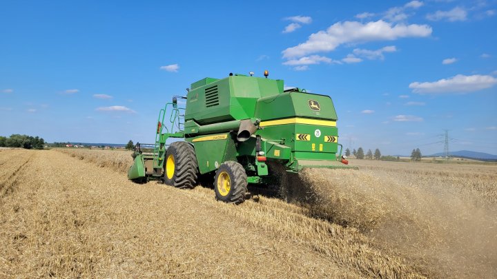

Nóż sieczkarni John Deere
wymieniać czy czekać jeszcze?

A co to jest w kombajnie w 18 s z tiktoka ? Taki talerzyk , osłonka ruchoma jakiś obciążnik ? Tam przy koszu sitowym .
A dobrze sypało to co Chcesz dywan musi być , chyba że chodzi Ci o to że za słabo sieka . Przed kombajnem to słoma fest . A jeszcze jedno mi przychodzi na myśl może słoma jeszcze za zielona tzn nie doszła a wtedy może słabiej się kruszyć i ciąć . Raz miałem opuźniony zabieg na grzybówkę i słoma jeszcze dobrze się trzymała

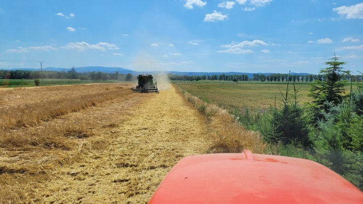

1. ten talerzyk to tak jest w kombajnie od nowości.
2. słoma czesto jest zielona w kolankach podczas koszenia.
szukam rozwiązania zeby słoma była lepiej pocięta, wiara się smieje ze noże się wymienia a teraz 3/4 pisze po co wymieniać skoro są prawie jak nowe. To w końcu jak to jest?
Talerzyk zaciekawił mnie , bo jak to obciąznik to dobra ,ale jak osłona to po co się rusza .
A Widzisz zielona słoma gorzej się tnie , Musisz popatrzeć w te żniwa czy jest różnica przy wczesniejszym koszeniu a późniejszym , tylko wiadomo musiałoby by byc to na jednym polu.
To jak MAsz nowy nóż to możesz porównać , na oko to to samo ,ale ciekawe jak samo ostrze , a przeciwnoże ?
Ja założyłem nówe noże ale siekałem tylko żyto to też dywan , ale słomy było , a róznica była bo stare to ostrzone były chyba z 5 jak nie 10 razy .
Co to za noże że jeszcze ten "czubek" mają ostrzony nie tak jak ten nowy na płasko
te co są założone to jest Raspee - 3-stronnie ryflowany, ten kupiony teraz to oryginał John Deere - 2-stronnie ryflowany.
Przeciw noże wydają się być ok ale już dla bezpieczeństwa obrócę je w tym roku.
Mi się wydaje ze najmądrzejsi są ci, którzy zbierają 5t jarego jęczmienia gdzie praktycznie nie ma słomy. W jęczmieniu sypiącym 10-11t/ha musisz jechać 2km na godzinę żeby to jakoś szło, ale i tak wychodzi 10-11t ziarna na godzinę, a przy moich ustawieniach to jest max tego kombajnu.
