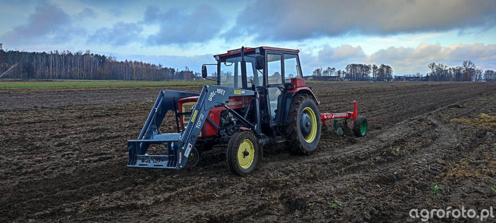

superfarmer02 4315 Opublikowano 26 Listopada 2023 Euroramki bardziej na siebie nie weźmiesz? Na maksymalnym wychylę w jakiej jest pozycji? Odnośnik do komentarza https://www.agrofoto.pl/forum/gallery/image/831622-ursus-c-360-i-agromasz-pjm-3/#findComment-3083074
JakubC360_yt 1077 Opublikowano 26 Listopada 2023 (edytowane) Nie, to już jest max na siebie wzięta, uważam że tyle wystarczy. Mając zapięta łyżkę jak dam max na siebie to łyżka jest pochylona do środka i nie wylatuje nic, a widły jak na maxa na siebie wezmę to gdy tur jest opuszczony na ziemi to idealnie widły są na równo ze ziemią i np nabierając obornik uważam że to bardzo dobrze, nie ryjemy w dół tylko ładnie się wszystko nabiera. Tu na zdjęciu widać jaki jest max wychył, również uważam że wystarczający. Edytowane 26 Listopada 2023 przez JakubC360_yt 1 Odnośnik do komentarza https://www.agrofoto.pl/forum/gallery/image/831622-ursus-c-360-i-agromasz-pjm-3/#findComment-3083080
Piotruniu25 3801 Opublikowano 26 Listopada 2023 Na którym biegu oraz? Odnośnik do komentarza https://www.agrofoto.pl/forum/gallery/image/831622-ursus-c-360-i-agromasz-pjm-3/#findComment-3083085
JakubC360_yt 1077 Opublikowano 26 Listopada 2023 Piotruniu25 napisał: Na którym biegu oraz? Dwójka Odnośnik do komentarza https://www.agrofoto.pl/forum/gallery/image/831622-ursus-c-360-i-agromasz-pjm-3/#findComment-3083086
Piotruniu25 3801 Opublikowano 26 Listopada 2023 Na 3x35 masz go ustawionego? Odnośnik do komentarza https://www.agrofoto.pl/forum/gallery/image/831622-ursus-c-360-i-agromasz-pjm-3/#findComment-3083090

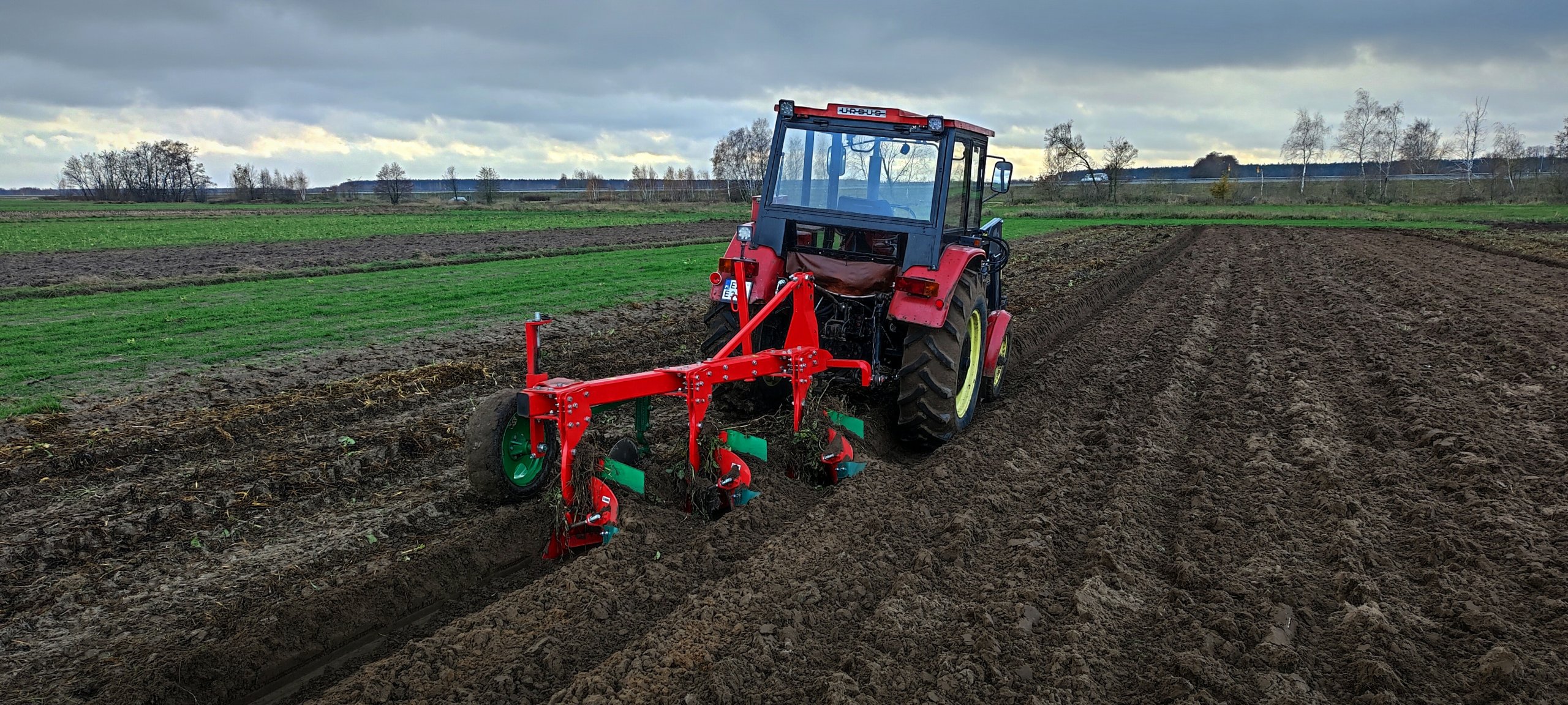

JakubC360_yt 1077 Opublikowano 26 Listopada 2023 3x30. Dołożyłem listwy przedłużające odkładnie i teraz nawet ładnie orze 😁 Grudziądz idzie lżej niż ten agromasz i zdecydowanie inaczej ziemie odkłada, ogólnie teraz jak dłużej użytkuje ten pług to mogę stwierdzić że 60 to trochę przy lekki ciągnik do niego, bo czasem zdarza się, że brakuje uciągu i zaczyna lekko grzebać, wtedy na podnośniku pług lekko w górę i jedziemy dalej 😁 Nie mam pojęcia czemu tak idzie, może dlatego że ma większe odkładnice? Ale ogólnie na 2 biegu i 1800-2000 obrotów to sobie idzie 60 ładnie, nie ma jakiegoś dużego bardzo obciążenia, na 3 biegu to już czuć że ma z tyłu co ciągnąć, dlatego nie orzę na 3 biegu, trochę szkoda ciągnika i nie mam co tutaj ukrywać 🤭 Odnośnik do komentarza https://www.agrofoto.pl/forum/gallery/image/831622-ursus-c-360-i-agromasz-pjm-3/#findComment-3083096

JakubC360_yt 1077 Opublikowano 26 Listopada 2023 Nie jest wcale tak źle, ale w grudziadzu koło jest bliżej ostatniej skiby. Na normalnej miedzy idzie śmiało odorać, gorzej gdy jest wąska że koła ciągnika spadają z miedzy to wtedy koło od pługa lubi iść lekko za miedzą i wtedy trzeba spłycić koło. Ogólnie 3 skibowym żeby dobrze odorać od miedzy to musi ona być chociażby takiej szerokości jak koła w c360 albo nie będzie jej wcale to wtedy nie ma czegoś takiego że miedzy sie chwyciło. Z sąsiadem miedze mam szerokie bo i on i ja odorujemy 3 skibowymi więc zostawiamy tyle ile trzeba, a z resztą to wygląda gorzej, mają 4 skibowe to jadą obok miedzy i nie zależy im czy zostawią miedze sąsiadowi czy jej połowe chwycą 😅superfarmer02 napisał: Jak się ma normalne granicę to nie przeszkadza... Oczywiście że tak, gdy jest normalna granica to się ładnie odoruje, gorzej gdy ma się chytrych sąsiadów na miedzę, on pół miedzy sobie odorze, ja biedny nie mam jak odorać więc puszczam koło za połową miedzy i wtedy granica pola znika 🙄 Odnośnik do komentarza https://www.agrofoto.pl/forum/gallery/image/831622-ursus-c-360-i-agromasz-pjm-3/#findComment-3083110

Piotruniu25 3801 Opublikowano 26 Listopada 2023 2 godziny temu, JakubC360_yt napisał: 3x30. Dołożyłem listwy przedłużające odkładnie i teraz nawet ładnie orze 😁 Grudziądz idzie lżej niż ten agromasz i zdecydowanie inaczej ziemie odkłada, ogólnie teraz jak dłużej użytkuje ten pług to mogę stwierdzić że 60 to trochę przy lekki ciągnik do niego, bo czasem zdarza się, że brakuje uciągu i zaczyna lekko grzebać, wtedy na podnośniku pług lekko w górę i jedziemy dalej 😁 Nie mam pojęcia czemu tak idzie, może dlatego że ma większe odkładnice? Ale ogólnie na 2 biegu i 1800-2000 obrotów to sobie idzie 60 ładnie, nie ma jakiegoś dużego bardzo obciążenia, na 3 biegu to już czuć że ma z tyłu co ciągnąć, dlatego nie orzę na 3 biegu, trochę szkoda ciągnika i nie mam co tutaj ukrywać 🤭 Szału nie ma, ale mówisz że mocy brakuje to dla tego taki efekt,do tego pługa ciągnik 60km+ z przednim napędem był by idealny. Odnośnik do komentarza https://www.agrofoto.pl/forum/gallery/image/831622-ursus-c-360-i-agromasz-pjm-3/#findComment-3083140
JakubC360_yt 1077 Opublikowano 26 Listopada 2023 Zgadzam się, mocniejszy ciągnik pod ten pług by się przydał i przy zakupie liczyłem się z tym, że 60 może mieć ciężko no i pług też kupiony z myślą w przyszłość 😁 Odnośnik do komentarza https://www.agrofoto.pl/forum/gallery/image/831622-ursus-c-360-i-agromasz-pjm-3/#findComment-3083143
