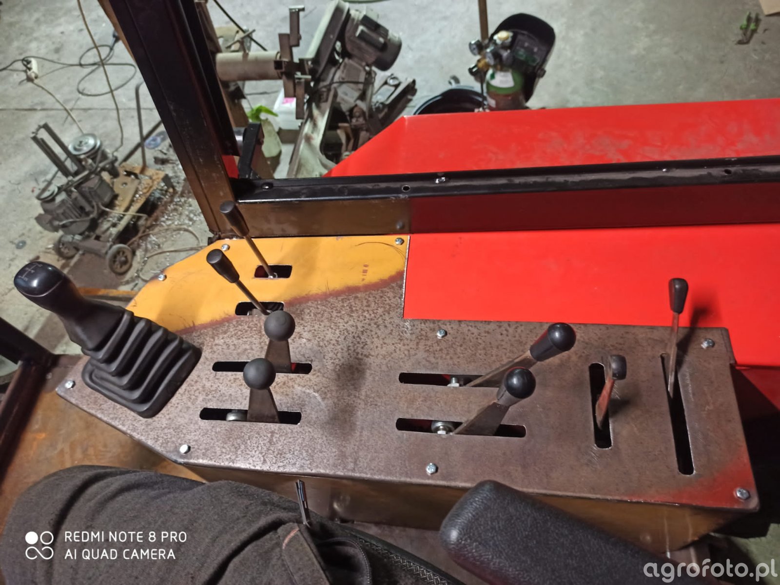

radekz200 10155 Opublikowano 28 Czerwca 2022 Kurła weź tu się teraz połap tyle wajchów 😛 Odnośnik do komentarza https://www.agrofoto.pl/forum/gallery/image/817071-ursus-c-360/#findComment-2968771
kellyq 265 Opublikowano 28 Czerwca 2022 Ale ładnie i schludnie na razie wygląda👌 Odnośnik do komentarza https://www.agrofoto.pl/forum/gallery/image/817071-ursus-c-360/#findComment-2968775
tytanowyJanusz 5409 Opublikowano 28 Czerwca 2022 półbiegi som? 😜 Odnośnik do komentarza https://www.agrofoto.pl/forum/gallery/image/817071-ursus-c-360/#findComment-2968780
bartek1992 170 Opublikowano 28 Czerwca 2022 prawie jak w case 4220 😃prawie jak w case 4220 😃 Odnośnik do komentarza https://www.agrofoto.pl/forum/gallery/image/817071-ursus-c-360/#findComment-2968781
Bogdan_ja 4970 Opublikowano 28 Czerwca 2022 Ja.. "prawie" 😁😁😁 1 Odnośnik do komentarza https://www.agrofoto.pl/forum/gallery/image/817071-ursus-c-360/#findComment-2968784
Sylwekx25 6304 Opublikowano 28 Czerwca 2022 Na bocznym panelu wajchów jak we forszaju 😁 Odnośnik do komentarza https://www.agrofoto.pl/forum/gallery/image/817071-ursus-c-360/#findComment-2968792
Rowan 701 Opublikowano 28 Czerwca 2022 Gratuluje samozaparcia i zapału. Natomiast współczuje rozbierać ją potem. Szkoda, że to nadal niestety będzie tylko „siuntka”:-/ Odnośnik do komentarza https://www.agrofoto.pl/forum/gallery/image/817071-ursus-c-360/#findComment-2968796
aprochota 347 Opublikowano 29 Czerwca 2022 jak to wszystko działa to podziwiam wygląda super i napewno wygodnijsze Odnośnik do komentarza https://www.agrofoto.pl/forum/gallery/image/817071-ursus-c-360/#findComment-2968863

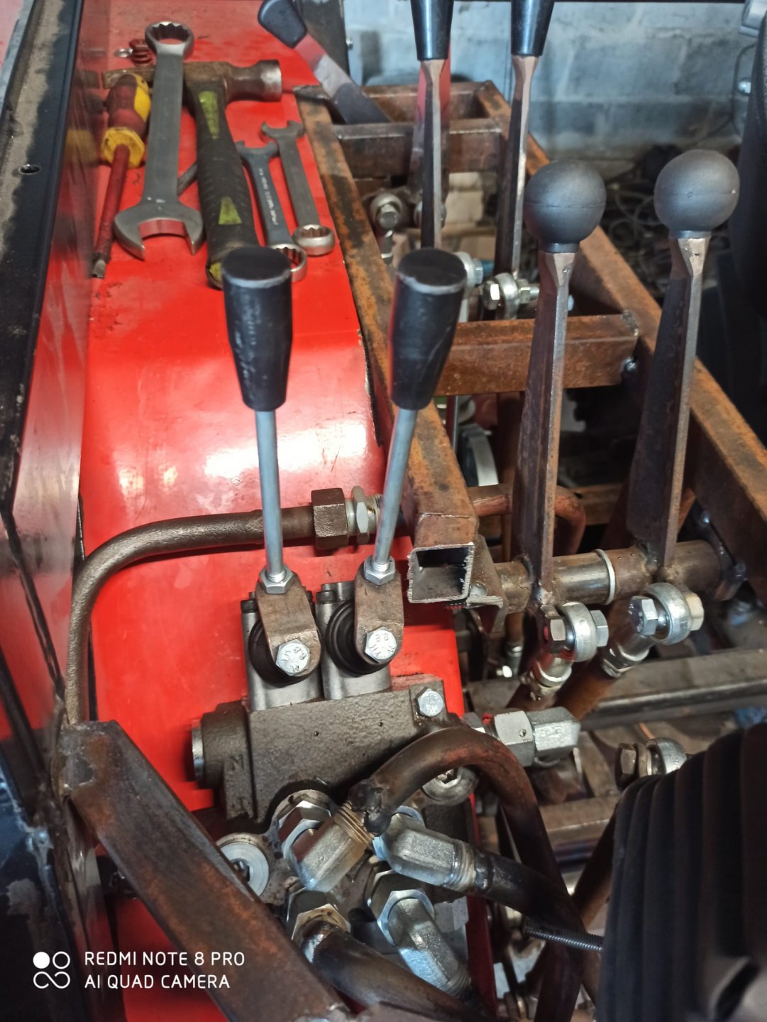

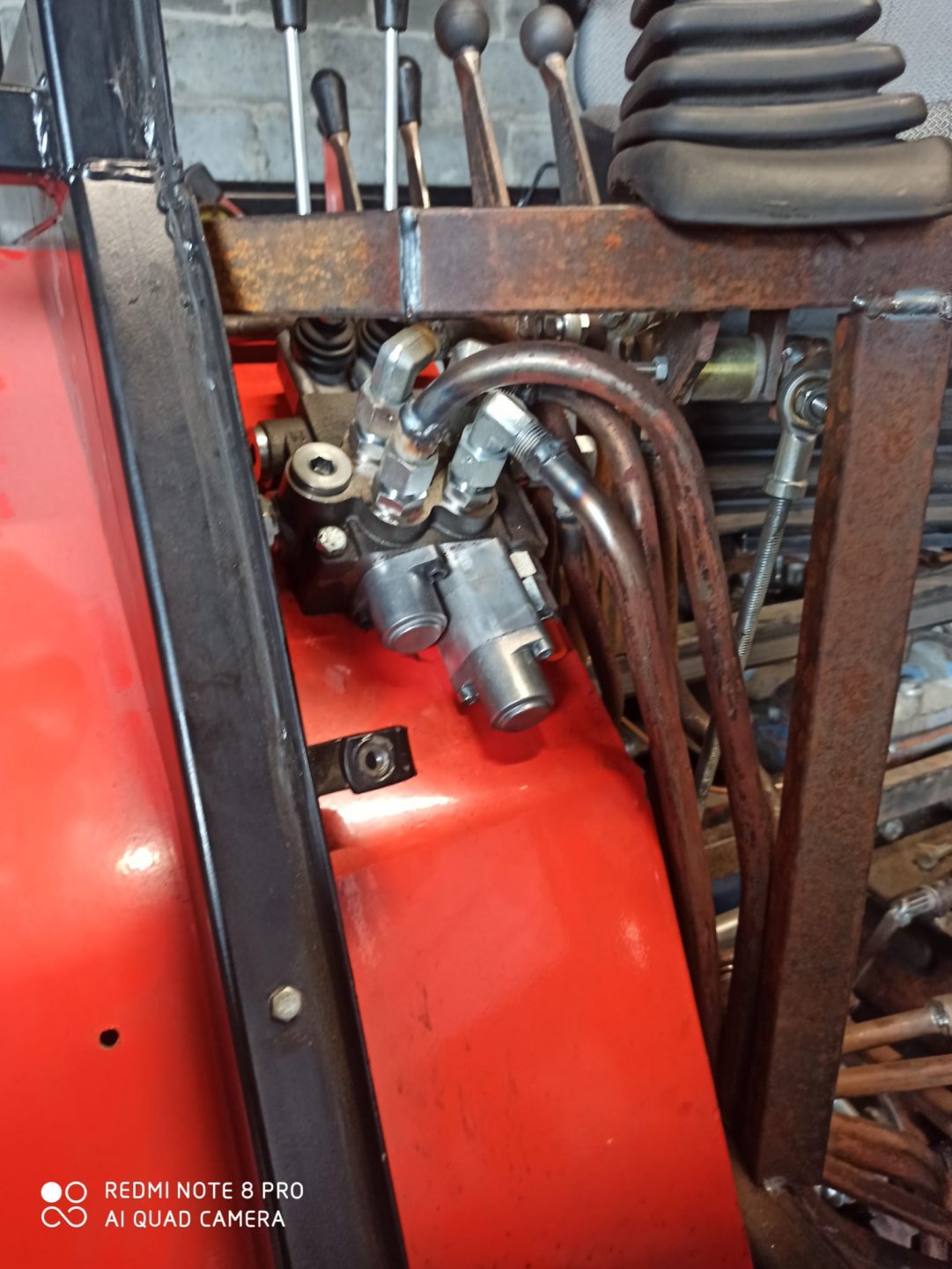

hubertb 4009 Opublikowano 29 Czerwca 2022 Masz więcej fotografii bebechów? Dodał bym gaz ręczny na suwaku. Odnośnik do komentarza https://www.agrofoto.pl/forum/gallery/image/817071-ursus-c-360/#findComment-2968865
truucker 50 Opublikowano 29 Czerwca 2022 1 godzinę temu, hubertb napisał: Masz więcej fotografii bebechów? Dodał bym gaz ręczny na suwaku. Gaz ręczny jeszcze nie zrobiony, tu jest pompa rotacyjna Bosch więc trzeba będzie inaczej zrobić gaz, wszystko jest na YouTube travi_garage Odnośnik do komentarza https://www.agrofoto.pl/forum/gallery/image/817071-ursus-c-360/#findComment-2968889
Grzechooo 1346 Opublikowano 29 Czerwca 2022 co to za rurki do hydrauliki? bezszwowe? czym spawałeś gdzie takie można kupić? Odnośnik do komentarza https://www.agrofoto.pl/forum/gallery/image/817071-ursus-c-360/#findComment-2968899
hubertb 4009 Opublikowano 29 Czerwca 2022 (edytowane) 6 minut temu, Grzechooo napisał: gdzie takie można kupić? Np. na allegro: Rura precyzyjna 12x1,5 37.4 ocynkowana - 350bar 11139282684 - Allegro.pl Nie trzeba tez spawać wystarczy dorobić odpowiednie gwinty pod nakrętki: Nakrętka złączna+pierścień M18x1,5 na rurkę 12L 9636584617 - Allegro.pl Edytowane 29 Czerwca 2022 przez hubertb Odnośnik do komentarza https://www.agrofoto.pl/forum/gallery/image/817071-ursus-c-360/#findComment-2968901
truucker 50 Opublikowano 29 Czerwca 2022 12 minut temu, Grzechooo napisał: co to za rurki do hydrauliki? bezszwowe? czym spawałeś gdzie takie można kupić? Rurki od cyklopa, i wyginane na gietarce 🙂 Odnośnik do komentarza https://www.agrofoto.pl/forum/gallery/image/817071-ursus-c-360/#findComment-2968902
Grzechooo 1346 Opublikowano 29 Czerwca 2022 ooo Dzięki chłopaki Odnośnik do komentarza https://www.agrofoto.pl/forum/gallery/image/817071-ursus-c-360/#findComment-2968916
