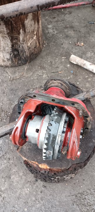

A popatrz na zdjęcie na dole i powiedz Ty mi, bo po katalogu nie ch*ja tego nie widzę - cieknie mi z miejsca zaznaczonego na czerwono. Żeby wymienić tam uszczelniacz muszę odkręcić całą pokrywę w miejscu zaznaczonym na niebiesko? Bez większych przygód jest to do rozebrania?

Jak wyjmowalem ten element zaznaczony na niebiesko (mechanizm różnicowy) to musiałem zwalić obie zwolnice, wyciągnąć półośki i spuścić olej
Muszę się przyjrzeć - może jest możliwość żeby tylko te część na czerwono zaznaczona zdemontować, bo tam ewidentnie uszczelnienie jest. Zobaczę ja chęci będę mial
Jak wyjmowalem ten element zaznaczony na niebiesko (mechanizm różnicowy) to musiałem zwalić obie zwolnice, wyciągnąć półośki i spuścić olej więc roboty trochę jest z tym. Nie mam pojęcia jaki tam jest uszczelniacz, ale tak to wygląda w środku:
Raczej nie wyjmiesz tego bez ściągania zwolnic bo w środku siedzą półośki
Tam gdzie mi cieknie, to liczę, że od przodu jest simmering, tylko nie wiem czy sama ta część - piasta, z którą skręca się wał - jest do zdjęcia bez rozbierania całości. Patrzyłem w katalog, ale..nie pamiętam co widziałem 😅
