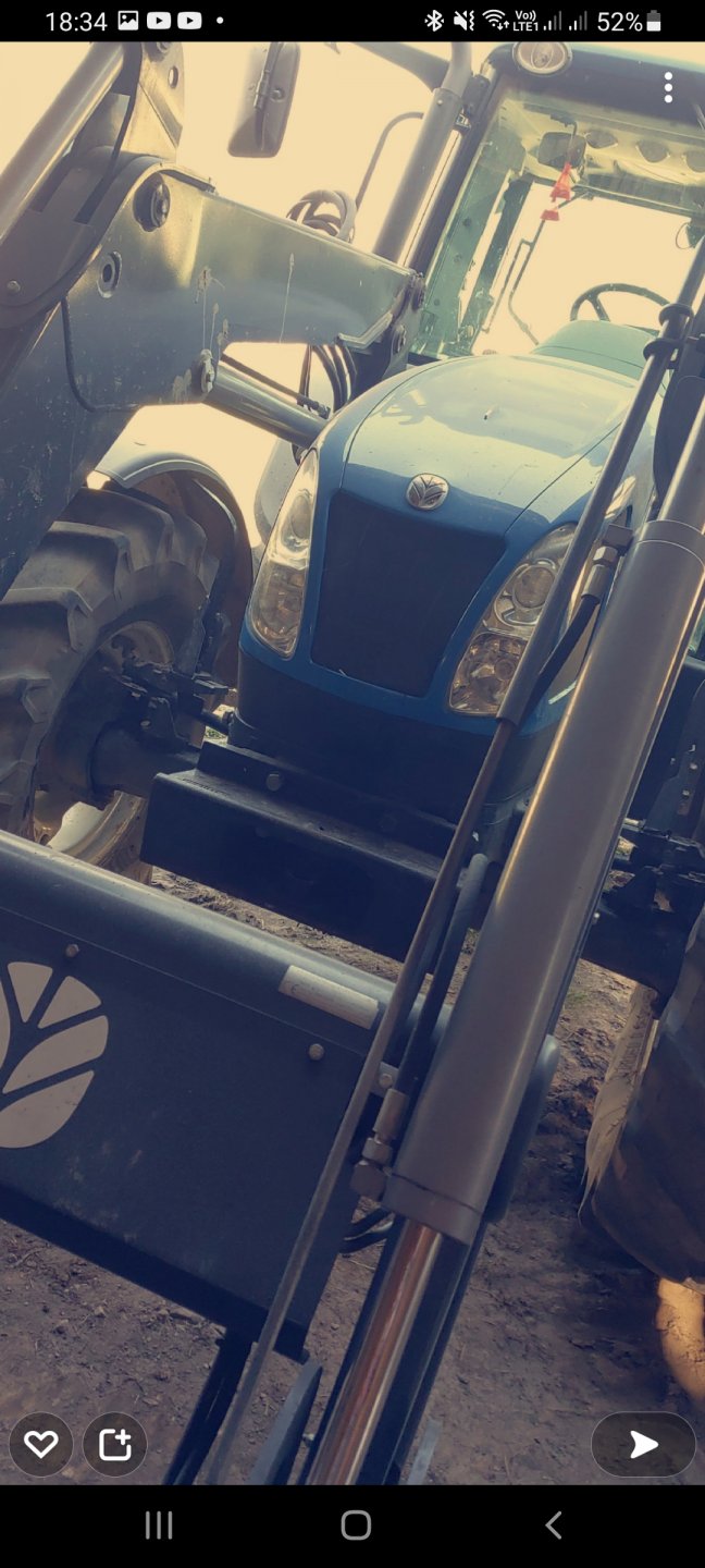

I że to coś ma podnieść 2 tony? 🙈

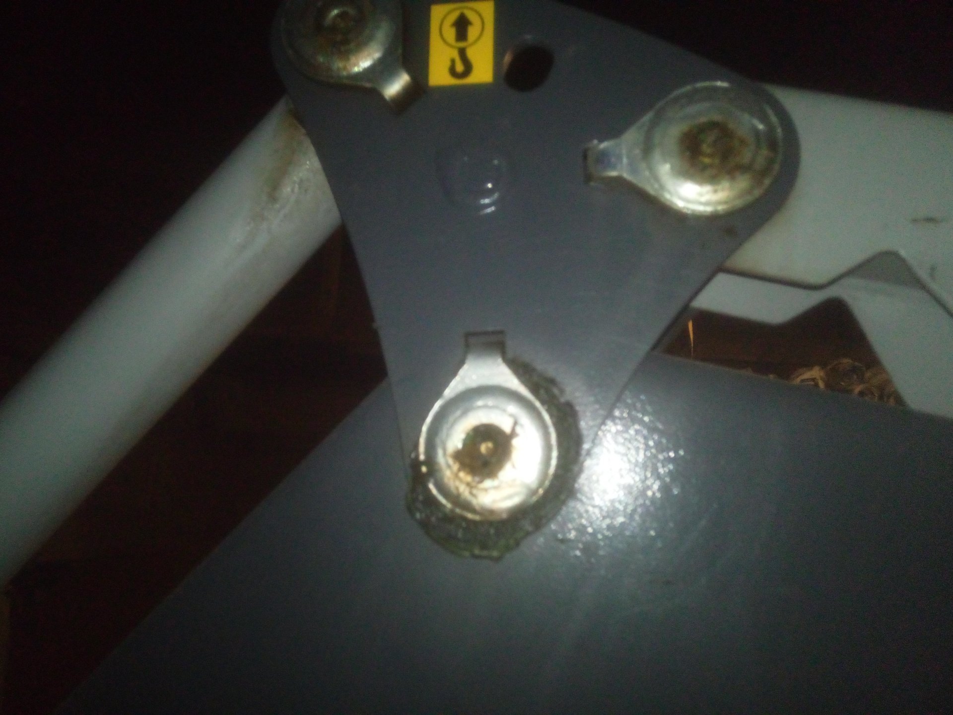

krzysio22 1098 Opublikowano 5 Lutego 2022 2 godziny temu, grzechu13 napisał: Zabezpieczenia sworzni przed obracaniem najlepsze są przykręcane śrubą, a te tutaj to o kant d*py. W stollu tylko od środka kawałek blaszki i srubką złapane. Nic sie z tym nie dzieje. Odnośnik do komentarza https://www.agrofoto.pl/forum/gallery/image/811165-hydramet/page/2/#findComment-2930202

pedro2 11132 Opublikowano 5 Lutego 2022 U mnie sworznie są tak zabezpieczone. Z drugiej strony śruba m12 w środek sworznia i duża gruba podkładka opiera o trójkąt Odnośnik do komentarza https://www.agrofoto.pl/forum/gallery/image/811165-hydramet/page/2/#findComment-2930213

lamboEVO100 655 Opublikowano 5 Lutego 2022 4 godziny temu, adikpl1 napisał: Zobaczcie jak są zabezpieczone sworznie przed obracaniem się w tym Hydramecie i stojącym w dali Metal-Fachu w barwach Zetora. Może w Giżycku lepiej to teraz spawają niż w starym Hydramecie-14. Takie jak w hydramecie mam w starym metalfach i żaden sworzeń się nie obrócił. I moim zdaniem to jest lepiej zrobione jak w tym w oddali bo takie mam w sonarolu i nie do końca mi się to podoba. Moim zdaniem hytramet to najlepsze polskie ładowacze. Odnośnik do komentarza https://www.agrofoto.pl/forum/gallery/image/811165-hydramet/page/2/#findComment-2930250

kokoman0 327 Opublikowano 5 Lutego 2022 (edytowane) Ja mam w ładowaczu AGROMASZa tak samo sworznie pozabezpieczane i jest ok. Ale porównując np. jakość wykonania siłowników polskich w agromaszu do tych jakie mam w Trimie to przepaść. W Trimie gładź wewnątrz siłownika jak lusterko wygląda a polski siłownik wewnątrz gorzej obrobiony na cylinder. Edytowane 5 Lutego 2022 przez kokoman0 Odnośnik do komentarza https://www.agrofoto.pl/forum/gallery/image/811165-hydramet/page/2/#findComment-2930287

adikpl1 261 Opublikowano 5 Lutego 2022 1 godzinę temu, zacx18 napisał: starą tulejkę wybijasz albo po prostu zniszczyć , nową nabijasz najlepiej dopasować jakiś sobie sworzeń do średnicy tulejki żeby jej nie zniszczyć , bo ciasno to dosyć wchodzi i trzeba uważać o tak o Odnośnik do komentarza https://www.agrofoto.pl/forum/gallery/image/811165-hydramet/page/2/#findComment-2930329
