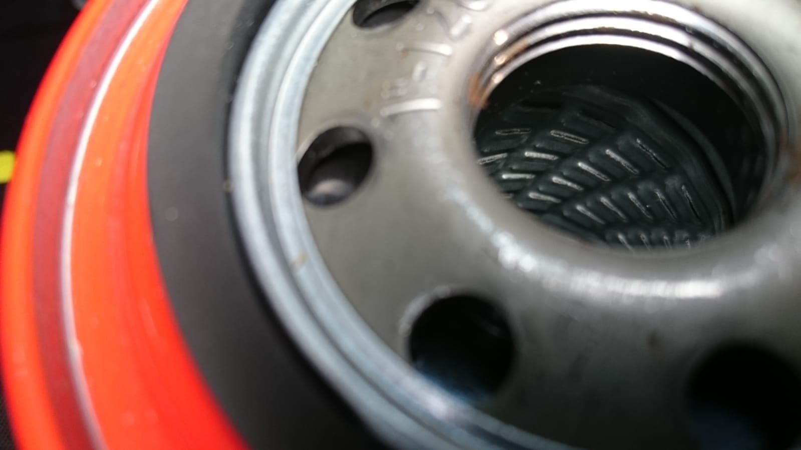

To ja za filtry Sędziszowa na razie podziękuje,1 taki przypadek u mnie a szkoda.

No to pisałem o tym wcześniej, że matryca im się kończy natlukli bubla tych wkładów metalowych, gdzie kanały puszczające na filtrację są niedrożne.... Idzie olej na przelew bez filtracji.... Do nh zamowilem olejowe i ta sama wpadka. Dlatego po takim incydencie, gdzie dużo osób im to zgłosiło wysłało dokumentację zdjęciowa i zostali olani bez odpowiedzi od PZL, przenoszę się ponownie na Filtrona.

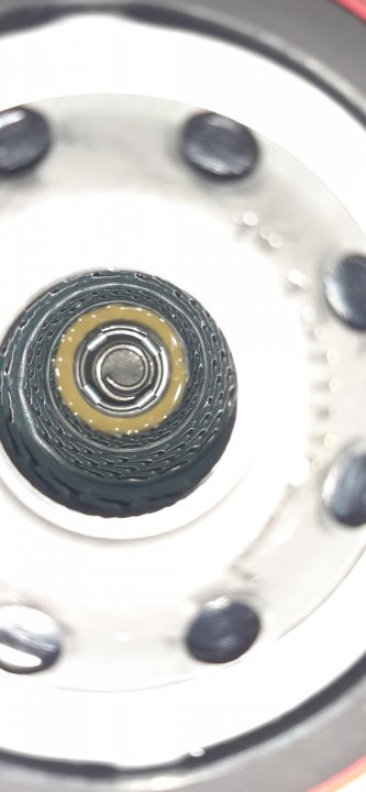

Bo mój kolega który zajmuje się zawodowo remontami ciągników, dopatrzył się tego feleru. Cały czas go namawiam, aby zrobił z tego materiał na yt, za to, że pzl nawet mu nie odpisał..Maja tego świadomość, naklepali bubla a kasa musi się zgadzać, jak ktoś chętny rozetne filtr i pokaże jak to wygląda od środka.

Jak tak bardzo potrzebujesz to ci jutro fotę wrzucę 🙂. Fajnie ze to wykrył i dał znać. Nie wiem jakich ty masz kolegów, ale chyba wychodzi na to, ze ch*jowych 😂.
Bo ja sobie kogoś spostrzeżeń nie będę przypisywał, zwłaszcza że od 5 lat, to u siebie szły filtry Ursusa
PZL bardzo sporadycznie, prędzej filtron. Proszę cie bardzo, jak jesteś spostrzegawczy , to znajdziesz o co mi chodzi :D .  Więc szkoda słów to raczej na ciebie ........

Ale zobaczyłeś że kilka lamelek jest zagiętych i na tej podstawie stwierdzasz że wszystko idzie przelewem, że firma wypuściła serię bubli i zrobiła na to promocję aby się tego pozbyć i że:

Powiedz mi lepiej skąd masz takie informację bo jak na razie to coś Ci kolega powiedział, ty coś dopatrzyłeś i kręcisz aferę że filtr za 12zł nie jest taki sam jak ten za 50 zł...
Nie twierdzę że firmie nie trafiają się buble (patrz filtr autora) ale kręcenie afery jakie to tylko buble produkuja i jak ludzi oszukują jest co najmniej śmieszne chyba że masz konkretne informację na ten temat a nie "kolegę", czy "dużo osób". Swoją drogą ciekaw jestem ile to "dużo osób", czy tyle masz znajomych czy tak sobie wyssałeś to z palca.

Z dupy sobie wyssałem 🙂 szkoda mi czasu na ciebie, kilka lamelek, w różnych rodzajach filtrów? Sam kupiłem, więc jak chcesz mogę ci te felrna partie odesłać 🙂. A czort dostaniesz prezent nawet kuriera ci nie policzę
Ja nie kręcę afery bo mam wysrane na pzl, to bardziej w kwestii innych osoby aby wiedziały przed zakupem na co zwrócić uwagę. Obstawiam gdyby to był filtr ursusa to tutaj byłby wysyp komentarzy😂.
Ale skoro Ty uważasz że to jest spoko, gdzie nawet słychać różnice w jego powiedzmy pracy, to cóż mamy rozmawiać?

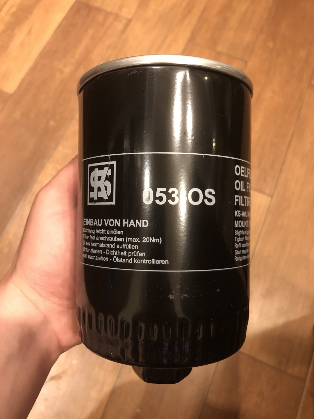

A filtry marki Kolbenschmidt do c360 ktoś stosuje?
Nie,ale kolego mnie zainteresowałeś.Z budowy podobny do hengesta.

Zmieniałem olej w c360 jakoś tydzień temu, założyłem filtr z sedziszowa kupiony około luty/marzec, nie sprawdzałem go, ale na pierwszy rzut oka było widać słabej jakości gwint.
Na kolejna zmianę zakupiłem już kolbenschmidt. Stosuje takie od jakiegoś czasu do mf 135, zawsze te filtry ładnie wykonane są. Cena niewiele większa.
