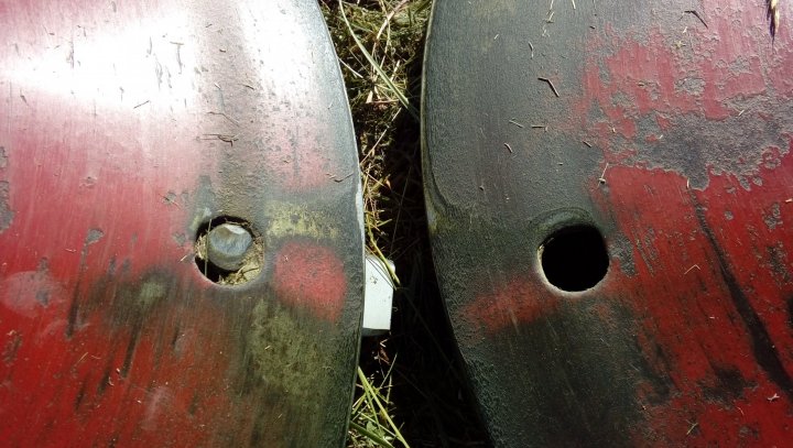

bejba 289 Opublikowano 5 Czerwca 2019 Czeskie kosiarki porządne maszyny . A nie jak te nasze polskie rzemiosło . Ja już siły do nich nie mam Odnośnik do komentarza https://www.agrofoto.pl/forum/gallery/image/756153-ztr-165/#findComment-2518173
tytanowyJanusz 5473 Opublikowano 15 Czerwca 2019 mamy czeską od 83 i też nie narzekamy☺ trzymaki fabryczne chyba dopiero 4 lata temu zmieniliśmy Odnośnik do komentarza https://www.agrofoto.pl/forum/gallery/image/756153-ztr-165/#findComment-2522090
22krystianek22 75 Opublikowano 15 Czerwca 2019 w ladny stanie:) ma ktos moza na.sprzedaz dolny ślizgacz do niej? Odnośnik do komentarza https://www.agrofoto.pl/forum/gallery/image/756153-ztr-165/#findComment-2522135
Sylwekx25 6310 Opublikowano 15 Czerwca 2019 Bez problemu powinieneś dostać nowy , na necie nawet całe bębny nowe widziałem. Odnośnik do komentarza https://www.agrofoto.pl/forum/gallery/image/756153-ztr-165/#findComment-2522140
22krystianek22 75 Opublikowano 15 Czerwca 2019 tak ale nowy kosztuje 700zl, na razie szukam używki Odnośnik do komentarza https://www.agrofoto.pl/forum/gallery/image/756153-ztr-165/#findComment-2522253
lukbold 1064 Opublikowano 15 Czerwca 2019 I myślisz że ktoś ot tak wyrzuci sprawny slizg? No chyba że ktoś akurat maszynę rozwalił wcześniej montując nowe... Powodzenia 🤣🤣 Odnośnik do komentarza https://www.agrofoto.pl/forum/gallery/image/756153-ztr-165/#findComment-2522260
misio3p 2441 Opublikowano 15 Czerwca 2019 Lepiej wydać 1400 zł na ślizgi jak ją sprzedać i kupić polski stodołowy wyrób za 3000 zł. Odnośnik do komentarza https://www.agrofoto.pl/forum/gallery/image/756153-ztr-165/#findComment-2522263
lukbold 1064 Opublikowano 15 Czerwca 2019 Jak do słupskiej kosiarki nie ma części dobrej jakości to co dopiero tych stodołowych... Tam slizg za 150 widziałem a czy są lepszej jakości hmm Odnośnik do komentarza https://www.agrofoto.pl/forum/gallery/image/756153-ztr-165/#findComment-2522277
Adi96 1850 Opublikowano 15 Czerwca 2019 Moja woła remont całe osłony popękane huczy i teraz znak zapytania robić starą i wkładać jak najlepsze które sa rynku czy kupić rzemiosło za 3k.... Odnośnik do komentarza https://www.agrofoto.pl/forum/gallery/image/756153-ztr-165/#findComment-2522286
Gość Opublikowano 15 Czerwca 2019 (edytowane) Rób stare. Szwagier kupił nową i po sezonie użytkowania gdzie nawet 5 hektarów nie wykosił wyremontował starą. Edytowane 15 Czerwca 2019 przez Partyzant85 Odnośnik do komentarza https://www.agrofoto.pl/forum/gallery/image/756153-ztr-165/#findComment-2522350
tytanowyJanusz 5473 Opublikowano 15 Czerwca 2019 jeśli jest wychechłana do końca to może rozejrzyj się za drugą; widziałem na olx w podlaskim za 3tys właśnie czeską w bardzo dobrym stanie Odnośnik do komentarza https://www.agrofoto.pl/forum/gallery/image/756153-ztr-165/#findComment-2522354
pawlus224 2673 Opublikowano 15 Czerwca 2019 Ja kupilem juz kolejną kosiarkę z-173 w idealnym stanie mechanicznym ale kiepskim wizualnym. Nie ma zadnych luzów , trzymaki od nowosci nie zuzyte , ogolnie kosiarka na lata ale ma jeden fabryczny defekt , otoz noz poza beben wystaje tylko okolo 1cm gdy w starych famarolkach wystaje prawie 2cm , przez co nie docina mi twardej lakowej trawy . Dlatego ciekawi mnie jak sa robione nowe talerze , czy z wymiarami zachowanymi z famarolki czy juz trzymaki blizej bebna i noz schowany . Odnośnik do komentarza https://www.agrofoto.pl/forum/gallery/image/756153-ztr-165/#findComment-2522413

lukbold 1064 Opublikowano 15 Czerwca 2019 (edytowane) 31 minut temu, pawlus224 napisał: Ja kupilem juz kolejną kosiarkę z-173 w idealnym stanie mechanicznym ale kiepskim wizualnym. Nie ma zadnych luzów , trzymaki od nowosci nie zuzyte , ogolnie kosiarka na lata ale ma jeden fabryczny defekt , otoz noz poza beben wystaje tylko okolo 1cm gdy w starych famarolkach wystaje prawie 2cm , przez co nie docina mi twardej lakowej trawy . Dlatego ciekawi mnie jak sa robione nowe talerze , czy z wymiarami zachowanymi z famarolki czy juz trzymaki blizej bebna i noz schowany . dopasuj dłuższe noże z innej kosiarki... byle średnica otworu pasowała https://www.farmexpert.pl/pl/c/Kosiarka-rotacyjna/3791/2 a jest z czego wybrać Edytowane 15 Czerwca 2019 przez lukbold Odnośnik do komentarza https://www.agrofoto.pl/forum/gallery/image/756153-ztr-165/#findComment-2522435
mateuszc355 2189 Opublikowano 15 Czerwca 2019 Ja mam stodołowy wyrób i kosi bez problemu a z 30 hektarów już skosiła. A jak się wykończy to kupie następną nowa za 3 tyś i znowu na 10 lat spokój. Odnośnik do komentarza https://www.agrofoto.pl/forum/gallery/image/756153-ztr-165/#findComment-2522439
22krystianek22 75 Opublikowano 16 Czerwca 2019 moja jest w dobrym.stanie tylko slizgacz juz przegnil w koncu 30lat juz ma, 2 lata temu wszystkie łożyska wymienione wiec wymienie slizgaczi mam nadzeje ze jeszcze pochodzi Odnośnik do komentarza https://www.agrofoto.pl/forum/gallery/image/756153-ztr-165/#findComment-2522502
Skoczek1994 524 Opublikowano 16 Czerwca 2019 To mój wirax nie wiem dokładnie ile ma lat bo na tablicze nabili 200_ ale ma już ponad 10 lat. Średnia za te lata będzie ponad 30ha na rok, kosiła różne poligony i nie dam powiedzieć na nią złego słowa. Owszem trzymanki nożyków już nie raz poleciały jak starszy w sadzie przywalił w jabłonkę ale gdy tnie tylko łąki nic się dzieje. Plandeka rozleciała się po chyba 8 latach, w ubiegłym sezonie poszedł jeden dolny ślizg teraz drugi jest do wymiany. Poza tym nic kompletnie przy nie nie robiłem od 2 lat chodzi na trzech paskach bo jeden strzelił i tak się przybieram by go założyć ale nie ma albo czasu albo chęci. A właśnie jeszcze malowanie osłony pasków jest do bani bo farba schodzi płatami, ale tylko z tego jednego miejsca co jest dziwne bo reszta kosiarki lakier po umyciu niemal nówka jak by ją w ogóle kto inny malował. Odnośnik do komentarza https://www.agrofoto.pl/forum/gallery/image/756153-ztr-165/#findComment-2522659
pawlus224 2673 Opublikowano 16 Czerwca 2019 14 godzin temu, lukbold napisał: dopasuj dłuższe noże z innej kosiarki... byle średnica otworu pasowała https://www.farmexpert.pl/pl/c/Kosiarka-rotacyjna/3791/2 a jest z czego wybrać dopasuj dłuższe noże z innej kosiarki... byle średnica otworu pasowała https://www.farmexpert.pl/pl/c/Kosiarka-rotacyjna/3791/2 a jest z czego wybrać A dzięki za zainteresowanie i przydatny link . Myslalem o tym ale w pobliskim sklepie maja tylko standardowe 96mm i 108mm od dyskowej - i wiem ze te dluzsze nie mieszczą się bo biją bo drugim talerzu (do 1-85m samaszu pasowaly idealnie) ale w linku ktory podales widzę 102mm wiec powinny byc tutak akurat W zasadzie juz wszystko mam skoszone a drugi pokos wykoszę tylko lucerne i koniczynę , w zimę pewnie odmaluję tę kosiarkę i sprzedam , bo ciagle marzy mi sie famarolka z kondycjonerem Odnośnik do komentarza https://www.agrofoto.pl/forum/gallery/image/756153-ztr-165/#findComment-2522708
Gość Opublikowano 16 Czerwca 2019 Przecież zawsze możesz skrócić nóż szlifierką tylko polej wodą ze dwa razy jak będziesz ciął żeby nie rozhartować. Odnośnik do komentarza https://www.agrofoto.pl/forum/gallery/image/756153-ztr-165/#findComment-2522810
Piotruniu25 3840 Opublikowano 16 Czerwca 2019 @pawlus224A w nowych kosiarkach Biardzkiego też jest ten sam problem? Odnośnik do komentarza https://www.agrofoto.pl/forum/gallery/image/756153-ztr-165/#findComment-2522812
pawlus224 2673 Opublikowano 16 Czerwca 2019 1 godzinę temu, Partyzant85 napisał: Przecież zawsze możesz skrócić nóż szlifierką tylko polej wodą ze dwa razy jak będziesz ciął żeby nie rozhartować. Jak mam tak cudować to wolę ją sprzedac Piotruniu , a Biardzki robi jeszcze te kosiarki ? Odnośnik do komentarza https://www.agrofoto.pl/forum/gallery/image/756153-ztr-165/#findComment-2522843
