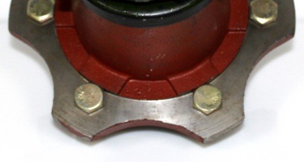

Takie oto części pod nazwą ,,Orginał Ursus'' produkują. Nowa piasta i nawet koła nie można dokręcić bo się szpilki kręcą dookoła. Jakiś śmieszny odlew razem z frezem ma podtrzymywać szpilkę. Wszystko się obrobiło a na dodatek powiem, że nakrętka nawet nie była dociągnięta.
Tutaj to i tak pół biedy, w zeszłym roku w błocie i przy temperaturach bliskich zeru się na kartonie leżało i trzymało śruby od środka przy piaście przy przyczepce, i to takie co trzydzieści lat nie były odkręcane, bo brat stwierdził że nie ma co po pół przyczepki drewna wozić.... Pół biedy że na podwórko się udało dojechać....

Następnie na podstawie konsultacji z niektórymi z Was zdecydujemy, czy dokonujemy zmian w omodelowaniu i obróbce piasty. Po przyszłej korekcie wykonamy sztuki próbne, które jeżeli ktoś z Was będzie miał ochotę - podeślemy na testy.

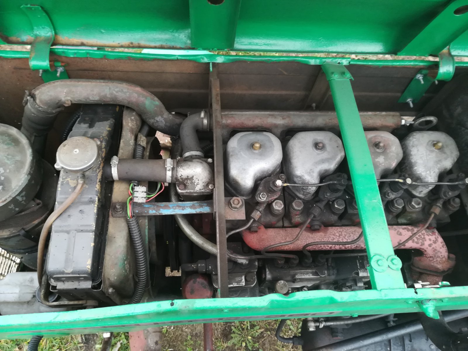

Ja mam ich instalacje w 3 ciągnikach i jakoś nie mam dziwnych przypadków zwarc itd. Ursusa instalacje wymieniłem w 4 C-360, 3 C-330, i dwóch ursusach serii ciężkiej. Jak do tej pory nikt z moich znajomych nie ma z nimi problemów 🙂. A tak naprawdę lepszej gotowej instalacji jak ich się nie dostanie. Podobnie jak z przewodami akumulatorów. Instalacja w tych ciągnikach jest prosta ale naprawdę wiele osób nie ma o tym pojęcia, a pcha tam swoje ręce. Różne rzeczy widzialem..... Nikt nie musi się ze mną zgadzać. Gdybym nie miał doczynienia z taką ilością ich produktu, to bym się nawet nie wypowiadał 🙂
@witejusno co, naprawiłem instalację i działać działa, jeszcze zostało podpiąć przerywacz kierunkowskazów wraz z przełącznikiem kierunkowskazów i będzie git
@Adi96 a nie lepiej przerobić podłączenie lamp przy chłodnicy tak żeby dało się ładnie od siebie wszystko odłączyć,czyli najlepiej wg mnie na kostkę (zdjęcie sprzed półtora roku) i jest lux odpinasz tylko kostkę i jest git.Wszystko się od siebie odłącza i nie trzeba nic grzebać w lampach itp ;)

@Bizon1201 ja nie twierdzę, ani że są dostępne do kupienia inne, lepsze instalacje, ani też nie twierdzę, że ta jest najlepsza z dostępnych. Nie mam porównania, bo kupiłem tylko tą jedną. Niestety widocznie trafiła mi się jakaś nieco felerna :( Na początku chciałem kupić przewody i robić samemu, ale doszedłem do takich samych wniosków, o których pisał @bratrolnika. Koszt zakupu dobrych przewodów jest na tyle duży, a do tego trzeba mieć czas na wykonanie tej instalacji, że odpuściłem i kupiłem gotowca. Zgadzam się z @Adi96, że podłączenie świateł przednich było w oryginalnej instalacji rozwiązane zdecydowanie lepiej. Nie wiem tylko czy gdzieś znajdzie te konektorki co wówczas były używane. Myślę, że nie ma co ciągnąć dalej tematu instalacji elektrycznej w tym temacie.
@jackob1997 No widać jakie ty masz pojęcie elektroniki dawać kostkę tam,gdzie jest ryzyko zachlapania wodą.Jeszcze mam się pieprzyć z podłączeniem....
A ponad to skoro nie wiesz o jakie końcówki męskie chodzi to się nie udzielaj bo chodzi o podwójne męskie które szły na przewód zasilający co wspomniał @Aktis
