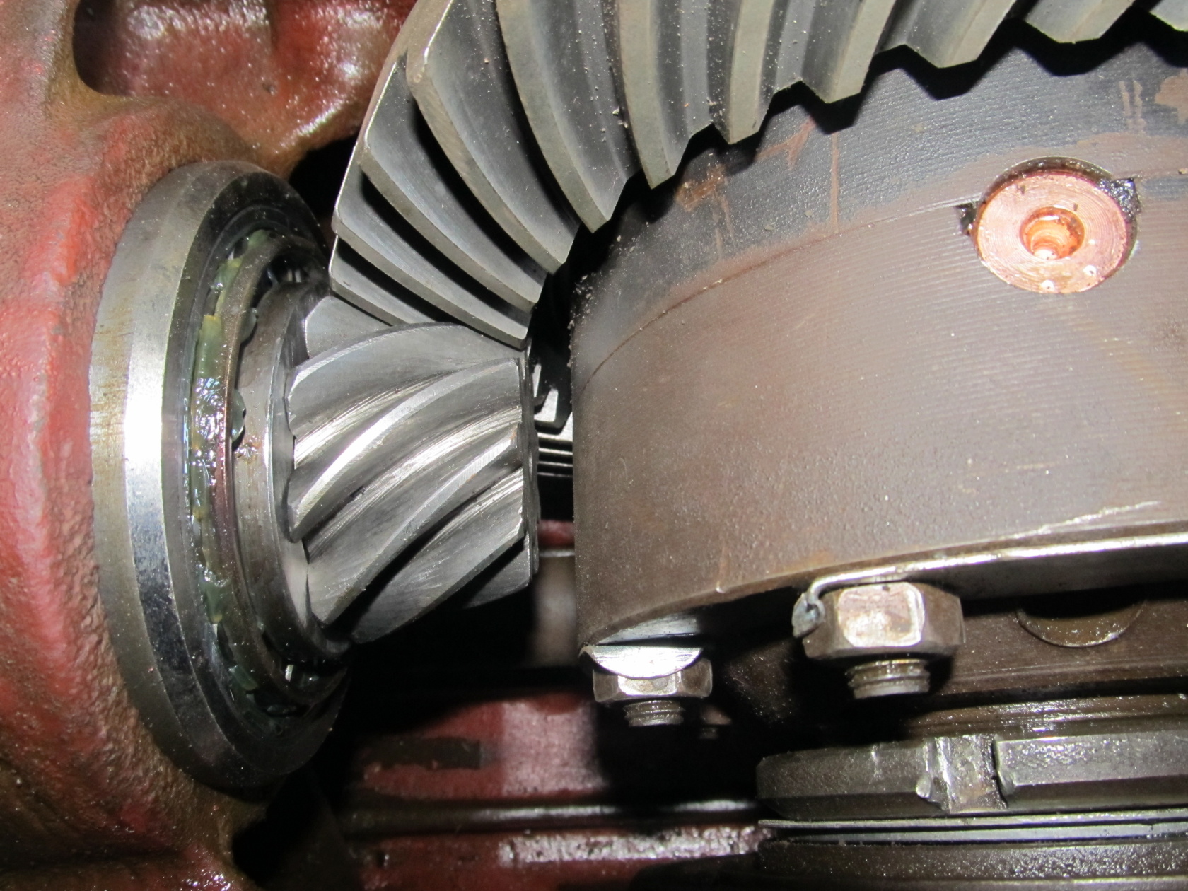

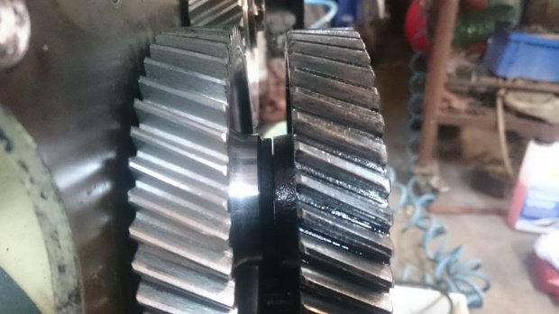

Roki212 2042 Opublikowano 9 Lutego 2019 Wałek atakujący z kołem talerzowym z Chełmna Wałek atakujący z kołem Oryginał Ursus taki mam obecnie u siebie Gołym okiem widać że atak jest inny... dociekałem czemu się różni to zawsze ta sama odzywka i śpiewka że wg oryginalnej dokumentacji i tak ma być i jest ok... I to jest najciekawsze jedni i drudzy robią wg oryginalnej dokumentacji na dodatwk można dostać jeszcze taki sam komplet ze Skropola czy Korursa a tylko ten Oryginał Ursus jest inny no może taki oryginalny temu się różni Odnośnik do komentarza https://www.agrofoto.pl/forum/gallery/image/746690-ursus-c-360/#findComment-2456759
GRZES1545 11588 Opublikowano 9 Lutego 2019 Ciszej pracuje na tych kołach dyfer? Odnośnik do komentarza https://www.agrofoto.pl/forum/gallery/image/746690-ursus-c-360/#findComment-2456768
Gość Opublikowano 9 Lutego 2019 Ja również nie chce się z nikim kłócić. Póki co jestem zadowolony z ich produktów. Co do sprzedawców. Jest grono, które nie współpracuje z rolmarem dlatego tak mówią, że mieli zworty ludzie nie byli zadowoleni itd. Sam byłem świadkiem takiej rozmowy w grene..... Z oryginałów Ursusa mam wyremontowane dwa ciągniki kapitalki silników. I tutaj to śmiga. Skrzynia w 360 nie była ruszana od nowości. Tylny most to samo. Więc nie wypowiem się w tej kwestii. Fakt faktem szykuje się powoli remont, ponieważ łożyska już zaczynają mocno wyć podczas pracy na walku. Z gniazd hydraulicznych rozdzielaczu, zaworów siłowników z Waryńskiego jestem bardzo zadolowony i nic innego nie kupuje. Podobnie z polmo złącza hamulcowe. Te gówna standardowe co były a te na wzór wabco przeskok koloslany w wygodzie użytkowania. Teraz robię simering w 330, wsadzilem dwa lata temu również ich termostat i jest ok sprawny nadal. Gdzie inni pisali, że po miesiącu im padały.... Odnośnik do komentarza https://www.agrofoto.pl/forum/gallery/image/746690-ursus-c-360/#findComment-2456777
Roki212 2042 Opublikowano 9 Lutego 2019 (edytowane) 12 minut temu, GRZES1545 napisał: Ciszej pracuje na tych kołach dyfer? No właśnie że na tych Oryginał Ursus występuje dziwny objaw takiego gwizdu jak turbina gdy się puści gaz czyli gdy silnik nie ciągnie lub podczas jazdy z góry. Podczas normalnej jazdy pod obciążeniem czy prace polowe jest ok. Teraz jest już ciszej niż na filmiku bo nagrane było od razu po remoncie no ale jeszcze dzwięk występuje Edytowane 9 Lutego 2019 przez Roki212 Odnośnik do komentarza https://www.agrofoto.pl/forum/gallery/image/746690-ursus-c-360/#findComment-2456787
