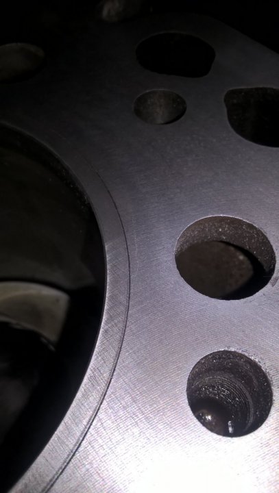

Tuleja massey feruson
Tak wygląda tuleja od której wypala uszczelkę nie wiem czy dobrze patrzę ale względem bloku ta pierwsza jest niżej niż druga i do tego ma pęknięcie

Nie mam jak przyłożyć bo silnik jest złożony i cały czas nim jeżdżę zdjęcie zrobiłem wymieniając uszczelkę latem teraz to ja go chyba wyciągnę wrzucę na przyczepkę zawiozę gdzie został złożony i...... no właśnie kto za to powinien zapłacić? mechanik twierdzi że nie jego wina tylko zakładu  ale on to zlecał zakładowi bo oni to wkładali to wziął to na siebie a powiedział że za darmo tego nie zrobi tym bardziej ze już po gwarancji  no mówię mu fakt że po gwarancji ale problem ciągnie się od czasu remontu czyli gwarancja powinna obowiązywać do rozwiązania problemu zakład zapewne swój błąd naprawi tylko pewnie moje materiały i pytanie czy mi jedną wymienią czy komplet bo jedna to trochę po ch..... Nie dostałem się dziś do rzecznika praw konsumenta żeby zapytać o taki problem
A sprawdzałeś termostat przy jakiej temperaturze otwiera? Bo często w nich się zdarza, że gotuje w głowicy, krzywi płaszczyzne i wybija uszczelke, a na zegarze nie pokazuje tego. Przyczyną jest termostat, który otwiera się przy bardzo wysokiej temperaturze. Zauważ, że w perkinsach uszczelka „siedzi” głownie na bloku, nie na tulei, nawet na Twoim zdjęciu to widać, co powoduje, że tuleja nawet jak „siądzie”, to uszczelki nie powinno wybić. A przynajmniej nie tak szybko jak piszesz.

mam to samo w 3070, co roku dmucha uszczelkę między raz między 3 i 4 a ostatnio między 1 i 2, u mnie tuleje są osadzone na gładko z blokiem (przed remontem też takie były) a u kolegi widzę, że są z pierścieniem ogniowym (fragment tulei wystaje poza linię bloku), ciekawe jak powinno być w oryginale??  Od tego tez zależny rodzaj uszczelki pod głowicę, są dwa rodzaje. Z pierścieniem ogniowym 3681E021 , bez pierścienia 3671E034

Rider rozumiem, że dmucha Ci między 1i2, ale między 1i4? Czyli przedmucha przez wszystkie cylindry od 1-4?
