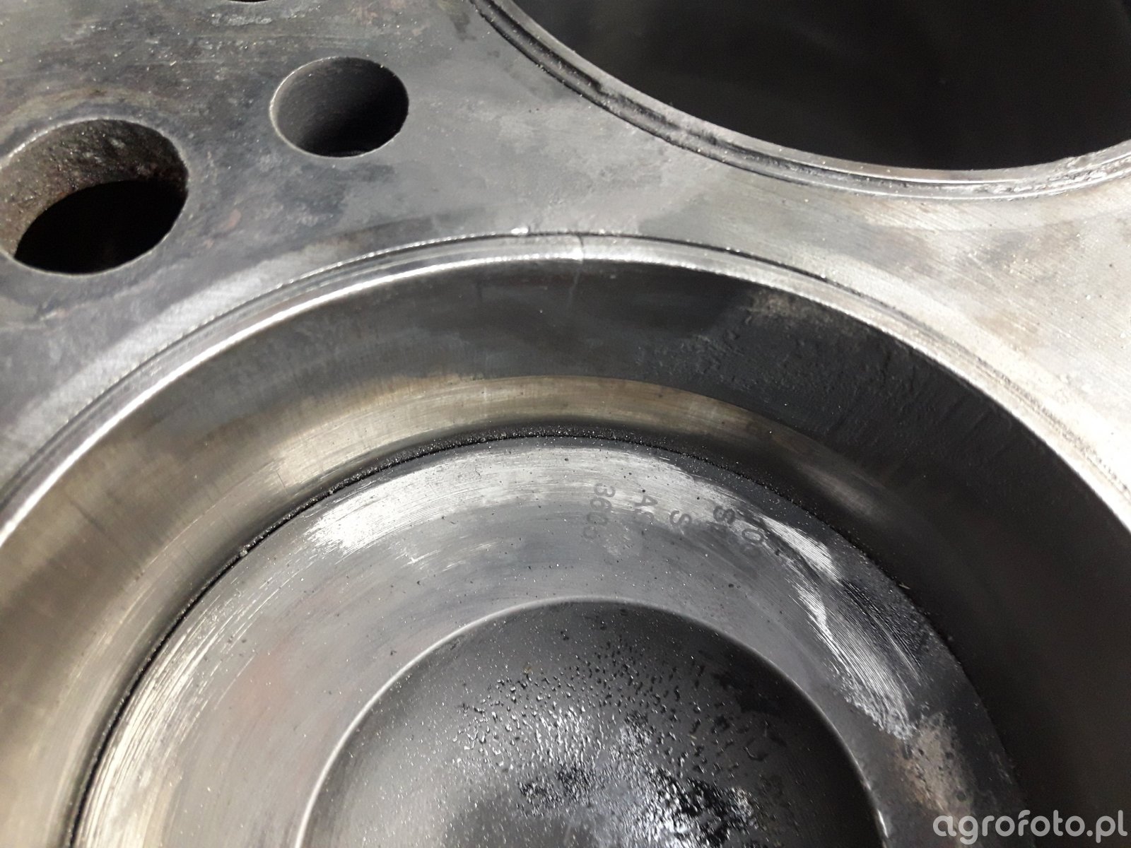

Tak wygląda tuleja od której wypala uszczelkę nie wiem czy dobrze patrzę ale względem bloku ta pierwsza jest niżej niż druga i do tego ma pęknięcie
Jest widoczne pęknięcie i już wiesz czemu wywala uszczelkę i jakiej byś nie kupił uszczelki nawet najlepszej to znów będzie to samo. Jak przyłożysz liniał od góry to tuleje muszą być na jednej wysokości, masz całą głowicę jako jeden element i jak jedna tuleja będzie za nisko to w tym miejscu nie dociśnie i masz przedmuch

No ale tu przed włożeniem nowych tulei przez 3-4 lata siedziała ta sama uszczelka i nic nie było po remoncie jest problem to też wstępnie widać po zdjęciu bo pomiarów nie było zdjęcie zrobione przed ostatnim założeniem głowicy o ile tuleja jest niżej nie wiem na razie muszę się dowiedzieć kto z to zapłaci

u mnie w mf 595 tez taka tuleja była... Uszczelke przez 3 lata wymieniałem chyba 5 razy za 4 razem wymieniłem tuleje i co ???? po poł roku znowu uszczelka... w tym samym miejcsu bo delikatnie blok od gory był troche wyszczerboiny  wymieniłem uszczelke i sprzedałem to dziadostwo
A planowałeś blok czy chałupniczo w stodole wymiana samych tulei
