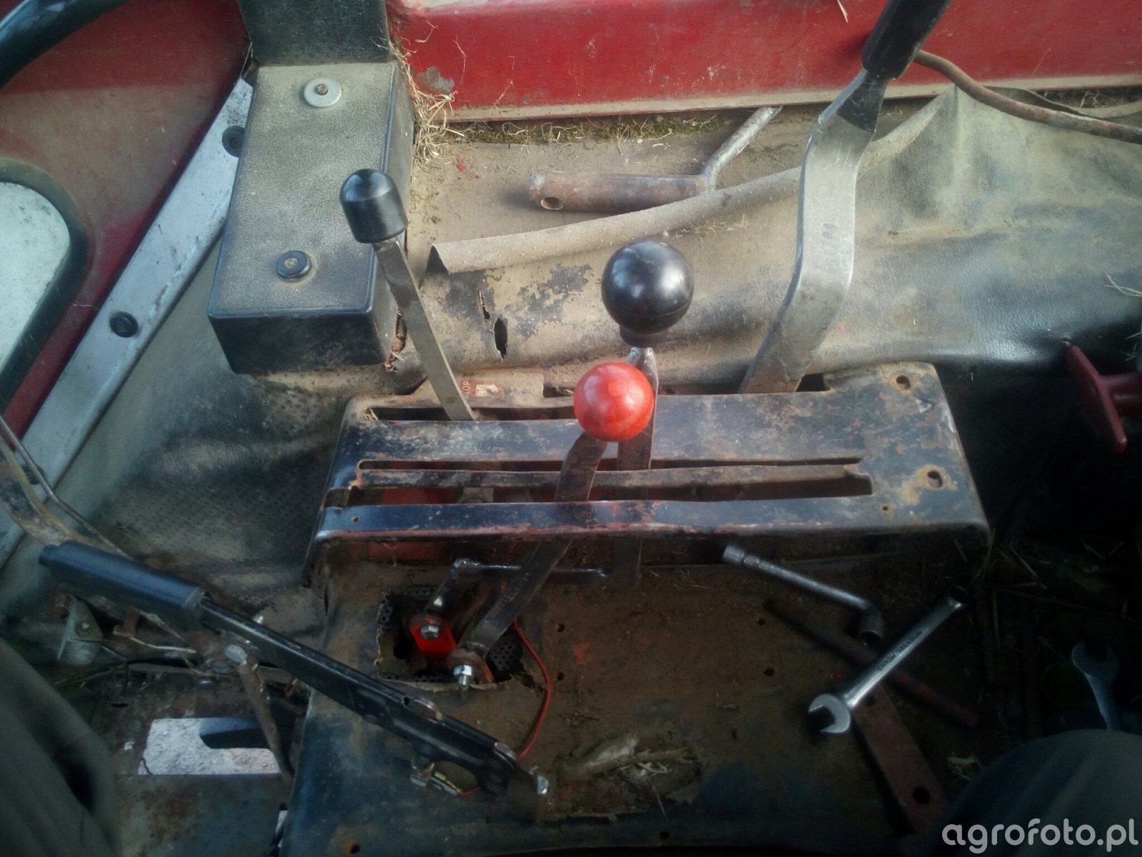

Jeden z elementów modyfikacji hydrauliki. Zapraszam do komentowania.
LTZ55a 118 Opublikowano 21 Września 2018 To drobiazg, tapicerkę zrób.☺️ Odnośnik do komentarza https://www.agrofoto.pl/forum/gallery/image/737882-nowe-dzwignie-hydrauliki-w-mtz/#findComment-2375118
Skoczek1994 523 Opublikowano 21 Września 2018 Gdzie upchałeś rozdzielacz, dwie czy trzy sekcje ? Bezpośrednio dźwignie do rozdzielacza jak Seweryna? Teraz To robota będzie szła Odnośnik do komentarza https://www.agrofoto.pl/forum/gallery/image/737882-nowe-dzwignie-hydrauliki-w-mtz/#findComment-2375142
aaaaaaaaaaaaa12 29 Opublikowano 21 Września 2018 Jaki rozdzielacz założyłeś Odnośnik do komentarza https://www.agrofoto.pl/forum/gallery/image/737882-nowe-dzwignie-hydrauliki-w-mtz/#findComment-2375213

Scappy 14 Opublikowano 21 Września 2018 No mi link nie działa ,ale po trailerze widzę że ładnie rozdzielacz tam upchałeś . Sekcje pływające masz ? Odnośnik do komentarza https://www.agrofoto.pl/forum/gallery/image/737882-nowe-dzwignie-hydrauliki-w-mtz/#findComment-2375378
zbyszekbrzuze 298 Opublikowano 22 Września 2018 Dla zainteresowanych więcej zdjęć na dysku google. Podaję link: https://drive.google.com/drive/folders/1d8t2iZdNRqtPRgRfkuH4bz3wrdg9dyEG?usp=sharing Odnośnik do komentarza https://www.agrofoto.pl/forum/gallery/image/737882-nowe-dzwignie-hydrauliki-w-mtz/#findComment-2375619
aaaaaaaaaaaaa12 29 Opublikowano 23 Września 2018 mógłbyś podać model rozdzielacza bo na zdjęciu da się tylko rozczytać że agricola Odnośnik do komentarza https://www.agrofoto.pl/forum/gallery/image/737882-nowe-dzwignie-hydrauliki-w-mtz/#findComment-2376161
zbyszekbrzuze 298 Opublikowano 23 Września 2018 7 godzin temu, aaaaaaaaaaaaa12 napisał: model rozdzielacza To jest specjalnie zamówiony u nich rozdzielacz 80l/min z dwiema sekcjami pływającymi sterowany dźwigniami. Odnośnik do komentarza https://www.agrofoto.pl/forum/gallery/image/737882-nowe-dzwignie-hydrauliki-w-mtz/#findComment-2376511
aaaaaaaaaaaaa12 29 Opublikowano 23 Września 2018 aha dzięki ale on sekcji zatrzaskowych niema jak oryginalny Odnośnik do komentarza https://www.agrofoto.pl/forum/gallery/image/737882-nowe-dzwignie-hydrauliki-w-mtz/#findComment-2376524
zbyszekbrzuze 298 Opublikowano 24 Września 2018 Nie ma, ale on tak szybko podnosi że by to przeszkadzało. Zresztą te dźwignie chodzą bardzo lekko, że nie szkodzi przytrzymać jednym palcem sekundę dłużej na dźwigni. Odnośnik do komentarza https://www.agrofoto.pl/forum/gallery/image/737882-nowe-dzwignie-hydrauliki-w-mtz/#findComment-2376961
zbyszekbrzuze 298 Opublikowano 24 Września 2018 Zapomniałem jeszcze dodać że ma tuleję ciśnieniową i zasila dalej rozdzielacz oryginalny. Odnośnik do komentarza https://www.agrofoto.pl/forum/gallery/image/737882-nowe-dzwignie-hydrauliki-w-mtz/#findComment-2376962
mani51 390 Opublikowano 25 Września 2018 Przy bronie aktywnej trochę by brakowało zatrzasku na podnoszeniu. Teraz dojeżdżając do końca pola daje na podnoszenie i mogę wyłaczyć WOM. Bez zatrzasku trzeba by wyłączyć najpierw wałek a dopiero podnosić bo u samej góry krzyżaki tak strzelają, że ciary przechodzą. Odnośnik do komentarza https://www.agrofoto.pl/forum/gallery/image/737882-nowe-dzwignie-hydrauliki-w-mtz/#findComment-2377544
sebe1033 397 Opublikowano 26 Września 2018 to możesz przerobić jak potrzebujesz na elektryczny ze sterownikiem/kompem od @marian3p , już ktoś tak zrobił w mtz @zbyszekbrzuze przerabiałem temat i hydraulikę i długo mi zeszło aż prawie zwątpiłem , najgorzej znaleźć było miejsce na rozdzielacz zewnętrzny (na gniazda) najpierw miał być z tłu na linki w końcu wyszedł pod podłogą z wykorzystaniem starych dźwigni. Tyle że ja przerabiałem w fiacie z podnośnika mechanicznego na sterowany elektrycznym rozdzielaczem z kompem od mariana Odnośnik do komentarza https://www.agrofoto.pl/forum/gallery/image/737882-nowe-dzwignie-hydrauliki-w-mtz/#findComment-2377965
