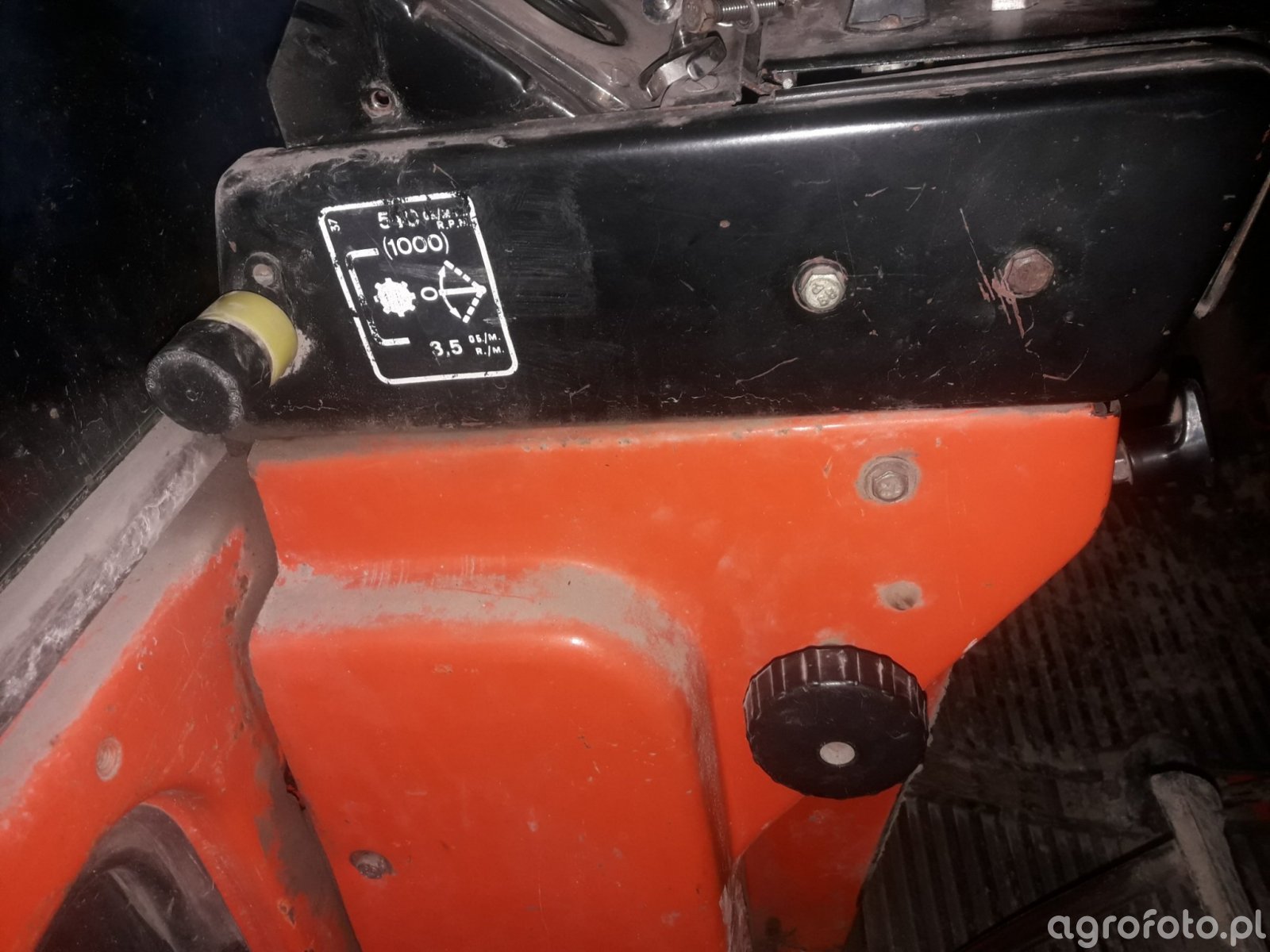

Co to za pokrętła ?
Grzechooo 1260 Opublikowano 25 Stycznia 2018 Proszę o informację do czego służą te pokrętła ? Odnośnik do komentarza https://www.agrofoto.pl/forum/gallery/image/717829-mtz-80/#findComment-2256160
Sadek 1473 Opublikowano 25 Stycznia 2018 Żaluzja chłodnicy. Odnośnik do komentarza https://www.agrofoto.pl/forum/gallery/image/717829-mtz-80/#findComment-2256164
robi57362 2830 Opublikowano 25 Stycznia 2018 a to przy szybie walek 1000/540? Odnośnik do komentarza https://www.agrofoto.pl/forum/gallery/image/717829-mtz-80/#findComment-2256193
Gość Opublikowano 25 Stycznia 2018 Wałek zależny /niezależny Odnośnik do komentarza https://www.agrofoto.pl/forum/gallery/image/717829-mtz-80/#findComment-2256194
Sadek 1473 Opublikowano 25 Stycznia 2018 Jeżeli mamy na myśli przełącznik pod ciągnikiem to 540/1000 jak pod siedzeniem to jest tam przełącznik że obroty są zależne od prędkości jazdy (biegu). Odnośnik do komentarza https://www.agrofoto.pl/forum/gallery/image/717829-mtz-80/#findComment-2256210
seweryn20 827 Opublikowano 25 Stycznia 2018 Przy szybie to pierdzik sygnalizujący zanieczyszczony filtr powietrza. Odnośnik do komentarza https://www.agrofoto.pl/forum/gallery/image/717829-mtz-80/#findComment-2256213
mani51 390 Opublikowano 26 Stycznia 2018 Miałem ostatnio na stole całą skrzynię pośrednią i nie wiem czemu ruskie ten przełącznik 540/1000 dali pod skrzynią. Przecież można było zrobić go chociaż z boku, nie wspominając że bez większych problemów można było wyjść przez dekielek pod pompą, zrobić zatrzask jak przy reduktorze i dźwignię wprowadzić do kabiny. Odnośnik do komentarza https://www.agrofoto.pl/forum/gallery/image/717829-mtz-80/#findComment-2256266

Gość Opublikowano 26 Stycznia 2018 "Przy szybie to pierdzik sygnalizujący zanieczyszczony filtr powietrza." W takim razie przepraszam za wprowadzenie w błąd. Zmyliła mnie ta naklejka Odnośnik do komentarza https://www.agrofoto.pl/forum/gallery/image/717829-mtz-80/#findComment-2256293
seweryn20 827 Opublikowano 26 Stycznia 2018 Spoko. Ruski Ruski wszystko chyba rozmieszczali przypadkowo, naklejki też Odnośnik do komentarza https://www.agrofoto.pl/forum/gallery/image/717829-mtz-80/#findComment-2256294
Grzechooo 1260 Opublikowano 26 Stycznia 2018 MTZ jest u nas 27lat ale zawsze się zastanawiałem od czego to przy szybie bo faktycznie myślałem że to od wałka bo ta naklejka myląca taka jest. Odnośnik do komentarza https://www.agrofoto.pl/forum/gallery/image/717829-mtz-80/#findComment-2256436
