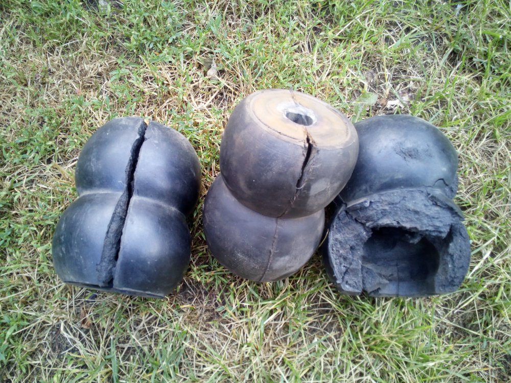

Esab200 360 Opublikowano 26 Czerwca 2018 Wszystkie części teraz takie robią proszę zobaczyć Te resory gumowe nie wytrzyma 1 roku tandeta totalna Dodam że to resory od 6 tonowej przyczepy a pracowały w 4,5 tonowej nie wiem jakiej to firmy ale sprzedawca zachwalał Odnośnik do komentarza https://www.agrofoto.pl/forum/gallery/image/694875-nowy-przegub-kosy-do-bizona-firmy-warynski/#findComment-2339810

sztafek#8482; 250 Opublikowano 26 Czerwca 2018 1 godzinę temu, Esab200 napisał: Wszystkie części teraz takie robią proszę zobaczyć Te resory gumowe nie wytrzyma 1 roku tandeta totalna Dodam że to resory od 6 tonowej przyczepy a pracowały w 4,5 tonowej nie wiem jakiej to firmy ale sprzedawca zachwalał Zależy pewnie od materiału. Ja przy remoncie D47 założyłem bałwanki od rzemieślnika od nas z okolicy który odlewa takie gdzieś w piwnicy pod domem. Chodzą juz trzeci rok a przyczepa nieraz była przeładowana tak że odboje były płaskie jak naleśnik...Sam się dziwię że jeszcze żyją Odnośnik do komentarza https://www.agrofoto.pl/forum/gallery/image/694875-nowy-przegub-kosy-do-bizona-firmy-warynski/#findComment-2339856
Esab200 360 Opublikowano 26 Czerwca 2018 Te dostały 7 ton i padły Odnośnik do komentarza https://www.agrofoto.pl/forum/gallery/image/694875-nowy-przegub-kosy-do-bizona-firmy-warynski/#findComment-2339858

izydor6280 1246 Opublikowano 27 Czerwca 2018 16 godzin temu, Esab200 napisał: Wszystkie części teraz takie robią proszę zobaczyć Te resory gumowe nie wytrzyma 1 roku tandeta totalna Dodam że to resory od 6 tonowej przyczepy a pracowały w 4,5 tonowej nie wiem jakiej to firmy ale sprzedawca zachwalał zainwestuj w stożek, niewiele droższe a z pewnością posłużą, zakładałem do 47 i przy 5t. ładunku ładnie trzymają jeśli jednak chcesz klasyczny wzór to z poliuretanem nie powinno być takiego problemu Odnośnik do komentarza https://www.agrofoto.pl/forum/gallery/image/694875-nowy-przegub-kosy-do-bizona-firmy-warynski/#findComment-2340108

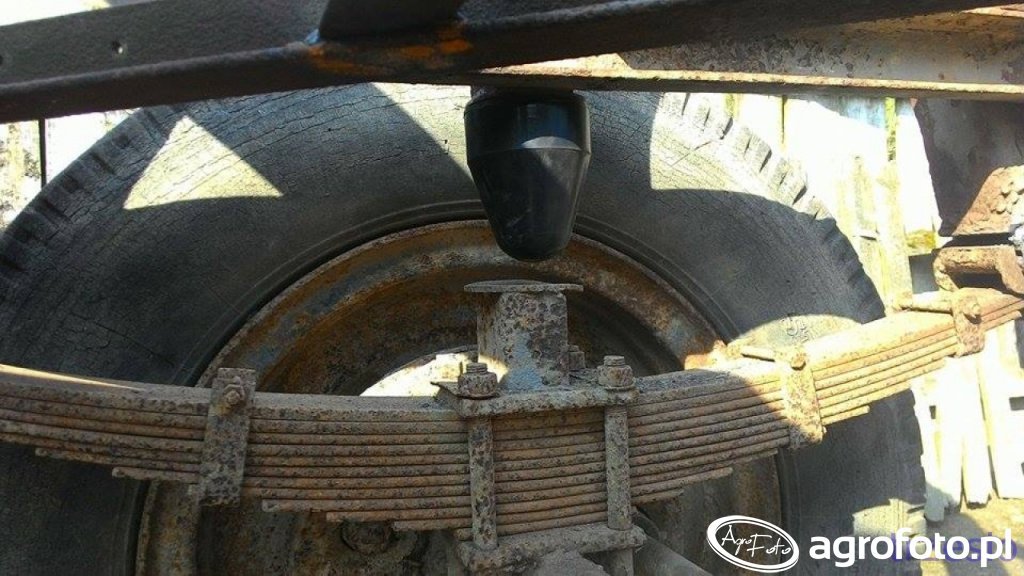

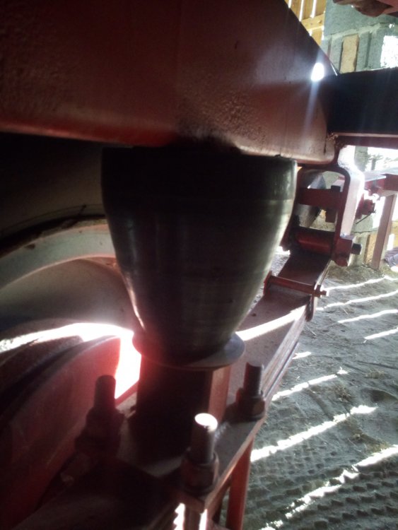

Esab200 360 Opublikowano 27 Czerwca 2018 Przed chwilą, izydor6280 napisał: zainwestuj w stożek, niewiele droższe a z pewnością posłużą, zakładałem do 47 i przy 5t. ładunku ładnie trzymają jeśli jednak chcesz klasyczny wzór to z poliuretanem nie powinno być takiego problemu Dzięki za radę ale wczoraj zamontowałem od hl 😀 Odnośnik do komentarza https://www.agrofoto.pl/forum/gallery/image/694875-nowy-przegub-kosy-do-bizona-firmy-warynski/#findComment-2340111
izydor6280 1246 Opublikowano 27 Czerwca 2018 choć chyba z wysokością przesadziłeś Odnośnik do komentarza https://www.agrofoto.pl/forum/gallery/image/694875-nowy-przegub-kosy-do-bizona-firmy-warynski/#findComment-2340114
Esab200 360 Opublikowano 27 Czerwca 2018 Hyyy trochę ze 2 cm brakowało ale lewarkiem wyparłem ramę i podłożyłem odboje i potem ładnie wrucila na swoje miejsce. Zobacz co się będzie dziać jak w żniwa dostanie z 7 ton. 😁 Co ukazuje zdjęcie wyżej bo nie czaję ? Odnośnik do komentarza https://www.agrofoto.pl/forum/gallery/image/694875-nowy-przegub-kosy-do-bizona-firmy-warynski/#findComment-2340134
Uziu92 9239 Opublikowano 27 Czerwca 2018 ukazuje jak ma być, a nie że przyczepa stoi cały czas na poduszce, albo kupiłeś za duże poduszki albo masz resory wygniecione. Odnośnik do komentarza https://www.agrofoto.pl/forum/gallery/image/694875-nowy-przegub-kosy-do-bizona-firmy-warynski/#findComment-2340137
