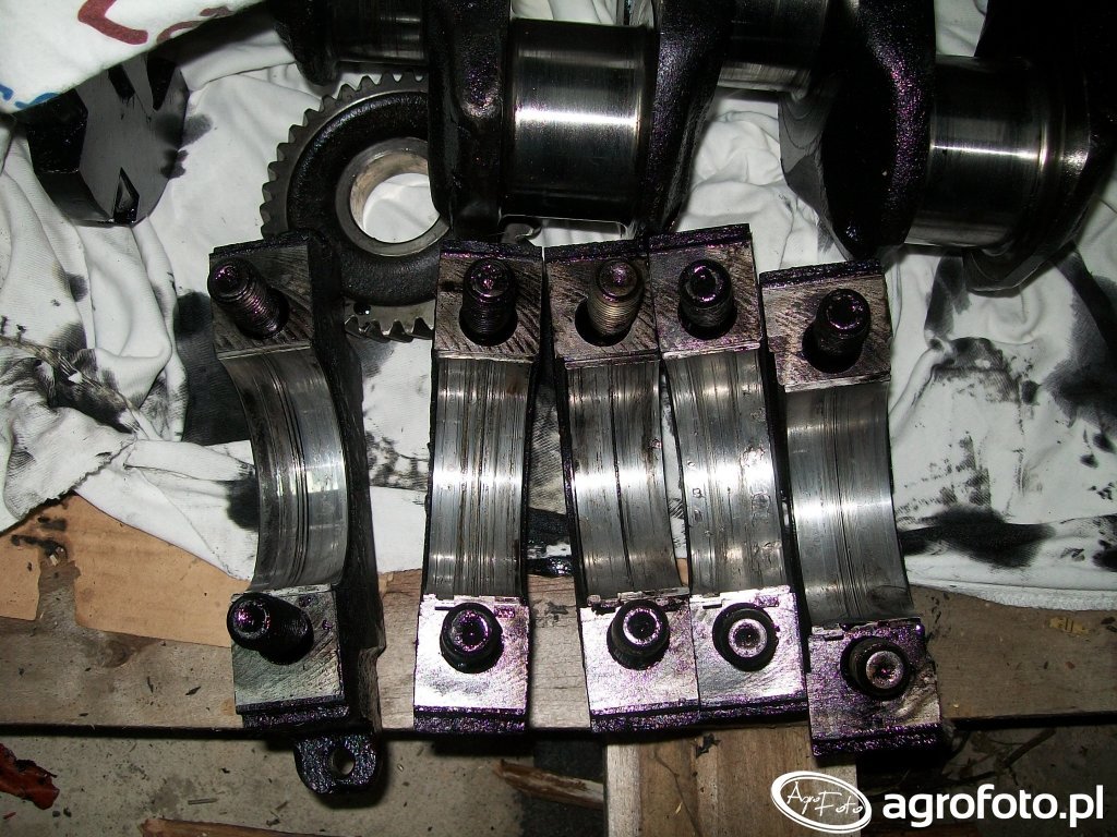

Trochę wytarte wskutek zaników ciśnienia oleju.
Genius9872 421 Opublikowano 8 Grudnia 2016 pompa olejowa padła ? Odnośnik do komentarza https://www.agrofoto.pl/forum/gallery/image/670536-mtz-82-panewki-glowne/#findComment-2041661
zbyszekbrzuze 299 Opublikowano 8 Grudnia 2016 Olej brał Odnośnik do komentarza https://www.agrofoto.pl/forum/gallery/image/670536-mtz-82-panewki-glowne/#findComment-2041758
MarcinO10 77 Opublikowano 8 Grudnia 2016 Jaki jest w nim kształt końcówki smoka pompy smarowania? Płaski talerzyk czy taka bańka jak połówka jabłka Odnośnik do komentarza https://www.agrofoto.pl/forum/gallery/image/670536-mtz-82-panewki-glowne/#findComment-2041847
mateuszc355 2189 Opublikowano 8 Grudnia 2016 Jeszcze nie jest tragicznie Odnośnik do komentarza https://www.agrofoto.pl/forum/gallery/image/670536-mtz-82-panewki-glowne/#findComment-2041857
zbyszekbrzuze 299 Opublikowano 8 Grudnia 2016 płaski taki, ale jest podgięty do góry. Tak chodziło od kupna, teraz wszystko ogarniam. Odnośnik do komentarza https://www.agrofoto.pl/forum/gallery/image/670536-mtz-82-panewki-glowne/#findComment-2041984
new_profil_luki21 32 Opublikowano 10 Grudnia 2016 To jest z tego którego przerobiłeś z 50-tki? Odnośnik do komentarza https://www.agrofoto.pl/forum/gallery/image/670536-mtz-82-panewki-glowne/#findComment-2043064
zbyszekbrzuze 299 Opublikowano 11 Grudnia 2016 Tak, to z mojego 550, ten ciągnik to wielka przeróbka, myślałem, że silnik jest w pełni oryginalnym D240, ale nie jest Odnośnik do komentarza https://www.agrofoto.pl/forum/gallery/image/670536-mtz-82-panewki-glowne/#findComment-2043091
new_profil_luki21 32 Opublikowano 11 Grudnia 2016 Masz przeciwwagi na wale? Odnośnik do komentarza https://www.agrofoto.pl/forum/gallery/image/670536-mtz-82-panewki-glowne/#findComment-2043607
zbyszekbrzuze 299 Opublikowano 12 Grudnia 2016 Tak, były na starym i będą na nowym. Koło lekkie jak w 82 Odnośnik do komentarza https://www.agrofoto.pl/forum/gallery/image/670536-mtz-82-panewki-glowne/#findComment-2044103
new_profil_luki21 32 Opublikowano 13 Grudnia 2016 Ja teraz kupiłem silnik D-242, wszystko jak w D-243 ale wał nie ma przeciwwag. Szukam teraz wału... Odnośnik do komentarza https://www.agrofoto.pl/forum/gallery/image/670536-mtz-82-panewki-glowne/#findComment-2044704
zbyszekbrzuze 299 Opublikowano 13 Grudnia 2016 Widziałem gdzieś w jakimś temacie, twój silnik. Ja spotkałem zna olx koleś ma 242 na chodzie i drugi w częściach gratis, myślałem, żeby na dawce kupić. Na razie to cała kasa idzie w remont. Odnośnik do komentarza https://www.agrofoto.pl/forum/gallery/image/670536-mtz-82-panewki-glowne/#findComment-2044758
wladek_t25 1 Opublikowano 16 Grudnia 2016 byś zobaczył panewki od t25 jak robiłem pierwszy remont dołu od nowości. Pierwszy właściciel lał do mojego wechikułu stary przepalony olej co ludzie spuszczali z c360. Tak go zaniedbał że skutki tego kosztowały mnie nie małą sumę ;[ Odnośnik do komentarza https://www.agrofoto.pl/forum/gallery/image/670536-mtz-82-panewki-glowne/#findComment-2046256
mani51 391 Opublikowano 3 Stycznia 2017 Gorsze panewki z Władka wyciągnąłem jak siadła pompa od smarowania. Ojciec zgasił dopiero jak zaczęło dusić silnik mimo że już wczesniej zauważył że nie ma ciśnienia. Myślałem że go udusze. Jeden czop zrysowany na maksa więc wał do wymiany ale zaryzykowałem i przeleciałem go papierem ściernym, podłożyłem nowe panewki. Ciśnienie troche spadło ale drugi rok chodzi więc nie ruszam ale pewnie mnie remont nie minie. Odnośnik do komentarza https://www.agrofoto.pl/forum/gallery/image/670536-mtz-82-panewki-glowne/#findComment-2056164
