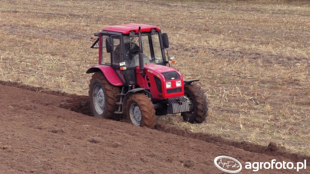

DjFarmerr 178 Opublikowano 5 Grudnia 2016 Widać moc w belarusie odciągi boczne nie masz za mocno skręcone? bo coś sztywno pracuje ten pług z ciągnikiem czy mi się wydaje? Odnośnik do komentarza https://www.agrofoto.pl/forum/gallery/image/670318-mtz-staltech/#findComment-2040216
mikad 1232 Opublikowano 5 Grudnia 2016 Brzydko kryje, kupa śmiecia na wierzchu, może jakby go zagłębił to byłoby lepiej ale znowu rusek by się zasmarkał. Odnośnik do komentarza https://www.agrofoto.pl/forum/gallery/image/670318-mtz-staltech/#findComment-2040240
seweryn20 828 Opublikowano 5 Grudnia 2016 Z czwórką zachodnią na 30 centli nic mu nie będzie to pług dla niego. Pług mógł by lepiej ustawić. A głębiej nie znaczy że lepiej przykryje a może być wręcz przeciwnie jeśli skibę przestanie odwracać a zacznie stawiać w pionie. Odnośnik do komentarza https://www.agrofoto.pl/forum/gallery/image/670318-mtz-staltech/#findComment-2040249
leszekd 110 Opublikowano 5 Grudnia 2016 Ten pług nie orze a ryje. Albo to takie cacko z targu albo ustawione źle. Traktor niema co ciągnąć. Takie całkowite odwracanie skiby jest tylko dobre dla naszego oka bo ładnie wygląda bo dla samej gleby bądź co bądź żywego organizmu takie dobre nie jest. Odnośnik do komentarza https://www.agrofoto.pl/forum/gallery/image/670318-mtz-staltech/#findComment-2040289
Lesssiu007 189 Opublikowano 5 Grudnia 2016 za mocno masz naciągnięte łańcuchy boczne i tak sztywno ten pług chodzi i chyba za ostro na lewo ustawiony kont pługa Odnośnik do komentarza https://www.agrofoto.pl/forum/gallery/image/670318-mtz-staltech/#findComment-2040307
ROPYNIGDYMAŁO 0 Opublikowano 5 Grudnia 2016 Panowie co do tych pługów to kryją bardzo ładnie ale przy każdym ustawieniu efekt po kukurydzy koszonej na ziarno jest taki sam, wiadomo pługi do orki średniej więc cudów przy takim polu nie można oczekiwać ale jeżeli chodzi o ściernisko to robią swoje. Pozdrawiam Odnośnik do komentarza https://www.agrofoto.pl/forum/gallery/image/670318-mtz-staltech/#findComment-2040517
ROPYNIGDYMAŁO 0 Opublikowano 5 Grudnia 2016 Widać moc w belarusie odciągi boczne nie masz za mocno skręcone? bo coś sztywno pracuje ten pług z ciągnikiem czy mi się wydaje? Zgadza się, były za mocno skręcone Odnośnik do komentarza https://www.agrofoto.pl/forum/gallery/image/670318-mtz-staltech/#findComment-2040520
