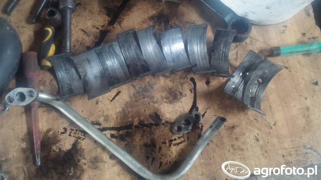

Historia zatartego (przytartego) silnika mtz 82, stało się to 2 tyg temu, urwała się rurka od ciśnienia przy orce, mtz chodzi i walczy dalej, wymiana wszystkich panewek, (wał nominalny) i ciśnienie 3 at na gorącym silniku, dobrze że ja jechałem bo w przeciwnym razie było by Anielski orszak ;):) :)
pwsim82sa rurka się urwała i tyle, od nowości w nim była
Uziu92 mam zegar ciśnienie momentalnie spadło z 3at na  0  jak zauważyłem zaraz unieruchomiłem silnik,
