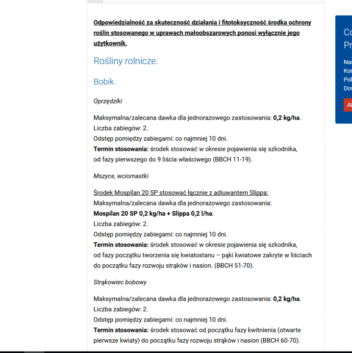

2 minuty temu, karol19920 napisał:
Mospilan jest zarejestrowany na strakowca w bobie.
weż nie rozmieszaj.
mospilana w max dawce z etykiety to nawet mszyca się nie boi
bo sie uodporniła tak jak i stonka na niego
na jaką uprawę sie tylko dało to rejestrowali mospilan

karol19920    69
Od kiedy to mospilan sie stosuje na mszyce? Ale nie o tym mowa. Co według ciebie nie licząc proteus jest na strakowca?
Udostępnij ten post
Link to postu
Udostępnij na innych stronach
 ma sporo rejestracji na mszyce w sadach, warzywach.
w bobiku ma rejestrację na mszycę. bobik a bób to jest praktycznie to samo.
kiedyś był cyperkil, sumi alpha tylko w tym problem że to w dawkach z etykiety i poniżej 20c nie działa
