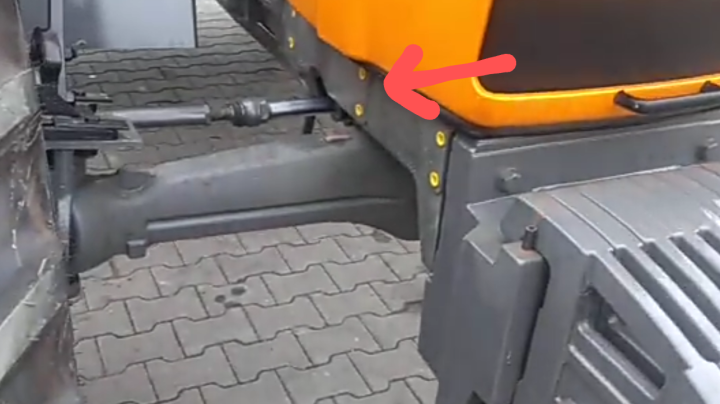

Numery podwozia/nadwozia w Renault
Nie wiem czy we wszystkich modelach są tak samo,ale szukaj na tej kostce (co jest przykręcony most) z przodu po prawej stronie.Jeśli masz tura to może być problem (może być zakryty).
czy ktoś wie gdzie znajduje się tabliczka znamionowa z numerem vin w renault 106-54. Proszę o szybką pomoc, może w innych modelach renówek jest w tym samym miejscu co u mnie więc proszę o wszystkie propozycje ale najlepiej jakby ktoś posiadał 106-54 i mi dokładnie powiedział gdzie się znajduje ten nr.
Witam . Jestem tu nowy czy ktoś mógłby mi pomóc, gdzie mogą być numery nadwozia na ramie . Tabliczka widoczna bez problemu, to jest Renówka z 93 roku 4 cylindrowa na tabliczce model pisze R7812
