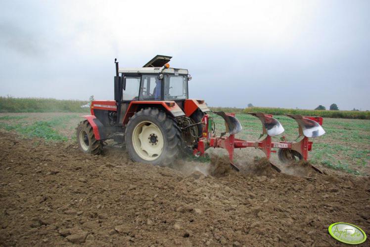

kubi 0 Napisano Wrzesień 12, 2008 Zaawansowany 0 399 masz źle ustawiony pług skoro trzeba skręcać kołami ciągnika chyba że to z przyzwyczajenia operatora Udostępnij ten komentarz Link do komentarza
barthez96 3 Napisano Wrzesień 12, 2008 Zaawansowany 3 776 No pług napewno jest żle ustawiony Udostępnij ten komentarz Link do komentarza
yacenty 3884 Napisano Wrzesień 12, 2008 yacenty Root Admin 3884 48702 czemu zle ustawiony? Udostępnij ten komentarz Link do komentarza
barthez96 3 Napisano Wrzesień 12, 2008 Zaawansowany 3 776 Nie powinno tak zwodzić ciągnika no chyba że taki twój ojciec ma nawyk ale nie sądzę. Udostępnij ten komentarz Link do komentarza
black08 4 Napisano Wrzesień 12, 2008 Zaawansowany 4 586 wygląda mi to na zle ustawiony punkt ciągu i dlatego go wypycha z bruzdy Udostępnij ten komentarz Link do komentarza
yacenty 3884 Napisano Wrzesień 12, 2008 yacenty Root Admin 3884 48702 jak sie go spytałem po co tak mocno skreca to stwierdził ze samo sie tak mowi ze sam nie wie kiedy ale czasem cale pole objedzie bez trzymania kierownicy a czasem co chwile poprawia, jak ja orałem pod rzepak to ciagnik prowadzil sie dobrze - bynajmniej mi z perspektywy kierowcy tak sie wydawało, pług nie był od tego czasu przestawiany, ale za to warunki sa duzo ciezsze - jest cholernie sucho Udostępnij ten komentarz Link do komentarza
DawidMalw 1 Napisano Wrzesień 12, 2008 Zaawansowany 1 701 Jak ja orałem to tata mówi do mnie : "Musisz co jakiś czas kręcić kierownicą,bo będzie Cie ściągać". Tyle,że był lekki spad na prawo Czyli mam pług źle ustawiony??? Udostępnij ten komentarz Link do komentarza
griga 1081 Napisano Wrzesień 13, 2008 Zaawansowany AgroTeam 1081 12437 I ty Jacek mówisz że sucho ... szkoda że nie widziałeś jak Ja orałem po rzepaku, u Ciebie choć zmienia się rozpada a u nas miejscami wyglądało jak bym beton orał. Zresztą było widać po dłutach że lekko nie miały. A w ogóle gdzie wał? Udostępnij ten komentarz Link do komentarza
yacenty 3884 Napisano Wrzesień 13, 2008 yacenty Root Admin 3884 48702 wał czeka na nowego konia niestety ale zetor nawet nie pierdnal przy wale, za sucho jest i za ciezko mu - plug to jest akurat, bo jak szedl pod góre to pedał musiał być w podłodze wiec po co sie wydurniac i ciagnac jeszcze wal. dzisiaj ojciec po lekturze komentarzy pod zdjęciami zrobił eksperyment - "jechał bez trzymanki" czyli jednak plug jest ustawiony jako tako a te skrecone wczesniej koła to po prostu nawyk Udostępnij ten komentarz Link do komentarza
13091993 0 Napisano Wrzesień 18, 2008 Zaawansowany 0 285 Idealnie ustawiony płóg sam prowadzi ciągnik , koła same się delikatnie skręcają żeby wyjść z bruzdy . Wtedy jest idealnie zaorane i ciągnik mało pali . Udostępnij ten komentarz Link do komentarza
