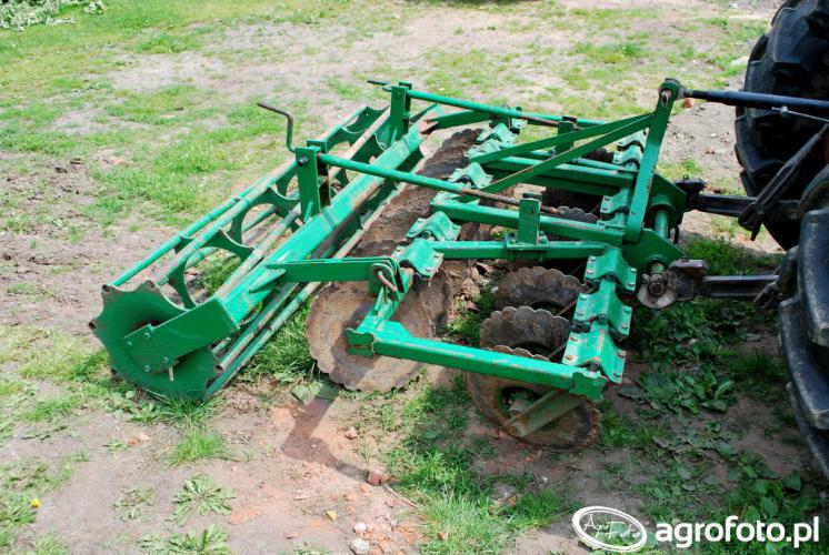

Najnowszy nabytek. Szkoda że nie jest to coś czym można w pole jechać tylko trzeba zacząć od przerobienia / zrobienia na nowo.
Ale cena była atrakcyjna więc..
Szukam teraz pomysłu jak najlepiej i najtaniej go poprawić. Musi powstać do niego cała nowa rama oraz mocowanie wału.
Może ktoś w promieniu 150km od Wrocławia ma chęć pobawić się w zrobienie takiej ramy? Wszystko jest do dogadania.
Szukam też do niego 1 lub 3 mocowań talerza typu UNIA (bo od takiego pochodzą te)
Kontakt tutaj lub na PW
Jeśli ktoś ma jakieś sugestie to walić śmiało ...

do uprawy przedsiewnej? jak 2m do c360 lepiej jak kultywatorkiem jakims

Nie wiem czy by starczyło 50KM MF-ik ma ok 70KM więc spokojnie ma z nią latać tak nawet pod 12km/h jeśli będzie trzeba.
A przerabiać muszę ponieważ rama jest zrobiono niefajnie i delikanie, talerz ociera o jedną z poprzeczek, wał generalnie chce odpaść a i masa całości jest niewielka. A jak mam tym robić rocznie ok 40-50ha to ma to działać a nie rozsypać się w czasie sezonu. Mam nadzieję że dużo nie wydam na poprawę.
Nie ma służyć do uprawy przedsiewnej a wyłącznie do płytkiego zrywania ścierniska tak aby ograniczać straty wody i pobudzać do szybkiego kiełkowania to co ma skiełkować.
A z racji że muszę siać jakieś poplony to też do ich niszczenia przed orką.
Do uprawy mam marsa 3m

ja ciągam u siebie 16 takich talerzy (2.10 m) 45 końmi i sobie świetnie radzi. Także jak planujesz poszerzać a planujesz to śmiało do tych 14 talerzy możesz dołożyć jeszcze po 3 na rząd tak żebyś miał ich 20. Tylko że i wał byś musiał także poszerzyć, no ale lepiej raz sie napracować ze słusznym efektem niż potem żałować. Jedyną rzeczą, która może Cie ograniczyć to cena tych słupic no chyba że uda Ci się jeszcze gdzieś okazyjnie je trafić. W razie pytań pisz.

Na razie muszę zostać przy tych 15 które mam, ewentualnie dokupię 1 nowy bo talerz dostałem.
Cena za jedną słupicę z unii nie jest mała, nie wiem natomiast jak by było z tymi z olx czy kąt był by taki sam.
Bo tam za jeden zestaw chcą 350netto
Niestety jest tak jak piszesz ogranicza Mnie też wał który ma 2m a poszerzanie nie wiem czy ma sens. Choć bardzo prawdopodobne jest to że jak będę robił ramę to już pod 2,5m bo na 99% będzie cała nowa rama.
Zastanawiam się jeszcze tylko jaki rozstaw między sekcjami dać bo mogę zwiększyć ale nie wiem jaki będzie optymalny.

Talerzy powinno być po równo na belkę i pamiętaj że jedna strona belki przedniej musi być wysunięta względem tej samej strony tylko że drugiej belki o półtora "całego kroju talerzowego" ale to sobie zobacz na zdjęciach które dostałeś.
Optymalny rozstaw czyli taki jak stosują producenci (podjedź gdzieś, pomierz różnych producentów, ja jak nie zapomne to jutro Ci podam wymiar swojego). Moim zdaniem nie ma co robić jakieś dużej przerwy ponieważ sam napisałeś że ma służyć do płytszych prac. A jak wiadomo im dalej wysunięte narzędzie za ciągnikiem tym większy ciężar na końcówkach podnośnika.

Jeśli mógł byś zmierzyć rozstaw było by fajnie.
Na razie nie będę kupował do 16 szt jeśli będzie źle to wtedy...
Mam kilka pytań co do ramy.
Na 99% będzie to rama tak wyglądająca LINK ta niebieska profil ramy 100x100 myślę że ścianka 4mm będzie ok mocowanie wału myślę ok 80x40 ścianka 3mm, ramka wałów 50x50 ścianka 4mm
Zastanawiam się jedynie z jakiej blachy wypalić uchwyty do sprzęgu oraz łączniki rama górna dolna. Waham się pomiędzy 8mm a 10mm tak aby to było mocne ale bez przesady

A jaki masz rozstaw kół w ciągniku? Proponowałem 16 talerzy ponieważ wtedy szerokość robocza narzędzia wynosi 2,10 m. Chodzi o to żeby uprawiała szerzej niż ślady ciągnika. Ja gdybym zrobił 14 talerzy (a tak na początku chciałem) to bym się załamał bo tego nie zmierzyłem i dopiero po ukonczeniu maszyny zaświtało mi żeby to zmierzyć. Ale na szczęście zrobiłem na 16 talerzy i jest git.
Pomierzyłem i oto wyniki:
- rozstaw po między rzędami talerzy (od ściany do ściany profilu) - 540 mm
- profil ramy wału - 80x80 mm
- rama górna - 70x70 mm
- rama dolna na której są mocowane sekcje talerzowe - 70x70 mm
- sprzęg dolny (grubość blachy) - 15 mm
- sprzęg łącznika centralnego - 12 mm
Nie za duży profil 100x100 mm? Uważam że 70x70 będzie wystarczający. Będziesz miał tak to nazwę podwójną ramę i uważam że taki duży profil jest zbędny przy takiej szerokości narzędzia. Lepiej zrobić z profilu o grubszej ściance (4 mm).

Szerokość ciągnika mam właśnie 2,1m więc docelowo będzie 16 szt ale na razie muszę ograniczyć wydatki.
Na pewno sekcje są zamontowane na profilu 70x70? W tym co teraz mam jest 50x50.
Rozstaw podałeś jako odstęp pomiędzy profilami?
Co do sprzętu Jesush'a to właśnie coś takiego chcę zrobić tyle że w wersji jak z linka, troszkę estetyczniej to wygląda.
Myślę jeszcze nad kwestią zaczepu dolnego. W tym co kupiłem jest belka zaczepowa, ale dość dziwnie przerobiona.
Po zewnętrznej jest teraz 820mm więc chyba kat 1 ale jeszcze dziwniejsze jest to że gniazda mają ok 60mm a belka ok 50 więc jest sporo luzu. Nie wiem czy pchać się w to czy robić coś innego. Jaki może być dopuszczalny luz?

Tak, ja mam na profilu 70x70 mm. Być może kiedyś robili mniejsze na profil 50x50 mm, nie mam pojęcia. Ale skoro masz taki profil to przy takim pozostań oczywiście.
Rozstaw podałem od belki przedniej do belki tylnej, między belkami jest 540 mm.
U mnie gniazda mają średnice 65 mm a sama belka 60 mm.
No u Ciebie jest znaczny luz, a więc jeśli ograniczają Cie koszty to sobie tuleje skombinuj i naspawaj na belce w miejscu gniazd i bedzie okey myśle. Taniej Cie to wyjdzie niż toczenie nowej belki.  Luz bedzie zniwelowany a i tak belki nie odczepiasz bo masz haki na końcówkach. No chyba że coś innego wymyślisz jeszcze. A może belkę na stałe przymocować??? Ja mam demontowaną i ani razu jeszcze jej nie zdejmowałem do podczepiania narzędzia. Także tylko efektownie to wygląda, nic poza tym :)
