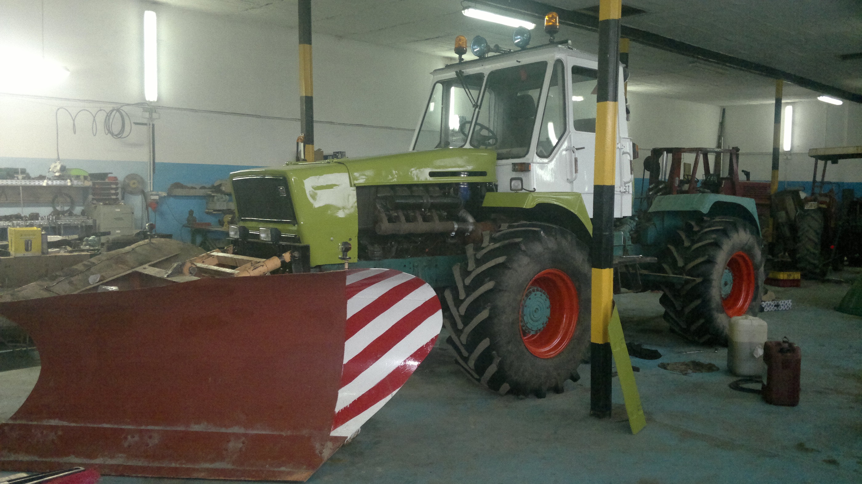

Posiadam T150k z silnikiem Deutz V8 270km teraz pracujemy nad drugim na odśnieżanie i kabina by się przydała :)
Jeśli ktoś jest ciekaw taka przeróbka moge zdradzić kilka sekretów :)
